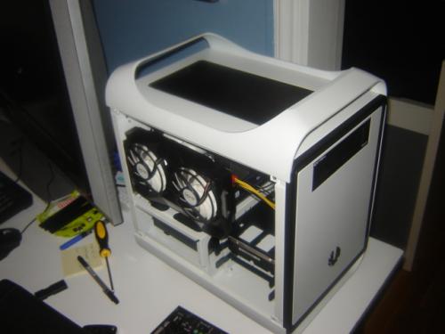

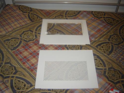

The Spirit Δημοσιεύτηκε Οκτώβριος 5, 2013 #1 Δημοσιεύτηκε Οκτώβριος 5, 2013 Φτιάχνω ακόμα ένα pc και είπα να πάω σε κάτι μικρό για να μπορώ να το μεταφέρω εύκολα. Κατέληξα στο prodigy και μόλις αγόρασα ότι χρειαζόμουν και έφτασα στο τέλος εμφανίστηκε ένα μικρό προβληματάκι. Όπως βλέπετε στις εικόνες έχω και τα 2 πλαϊνά για το κουτί αλλά κανένα δεν κλείνει γιατί το σύστημα ψύξης της κάρτας γραφικών (arctic cooling accelero twin turbo II) είναι αρκετά μεγάλο και για 2-3 εκατοστά εξέχει απ το κουτί. Μπορείτε να προτείνεται καμιά ιδέα παιδιά ?
Blinky Οκτώβριος 6, 2013 #2 Οκτώβριος 6, 2013 Δε νομιζω οτι υπαρχει λυση περαν του να αλλαξεις την ψυκτρα της καρτας γραφικων...Οτιδηποτε αλλο θα περιελαμβανε μονταρισμα στο πλαϊνο, κατι που και δυσκολο θα ειναι αλλα και θα χαλαγε την ολη αισθητικη του κουτιου και ειανι κριμα...Η καρτα γραφικων ποια ειναι? Το twin turbo το φοραγε απο τη μανα της? (οπως καποιες club3d ας πουμε...)

Blinky Οκτώβριος 6, 2013 #4 Οκτώβριος 6, 2013 Η κάρτα είναι αυτή PNY GEFORCE GTX550 TI 1GB PCI-E RETAIL - -, το twin turbo το έβαλα εγώ αργότερα.Το σκέφτηκα κι εγώ αλλά έχω βάλει πάνω στην κάρτα αυτά http://www.arctic.ac/p/images/articles/9211b98f0bab2869160c178c5a1f7bd4_0.png και δεν ξέρω πως να τα αφαιρέσω, γιατί προσπαθώντας να βάλω την παλιά ψύκτρα βρίσκουν πάνω σε αυτά και δεν μπαίνει Για να βγαλεις τα ψυκτρακια, λογικα ζεστανε με πιστολαι μαλλιων και θα ειναι ευκολο... Αποκει και περα, ρεσυ η καρτα ειναι πολυ χαμηλης δυναμικοτητας για να εχει νοημα το accelero...και επισης το stock cooler αυτων των καρτων (οπτικα μου φαινεται ιδιο με το stock των gtx460/560) ειναι αρκετα καλο και αθορυβο αν δε την ζορισεις...και δε νομιζω πως εχει νοημα το ζορισμα σε τοσο χαμηλου επιπεδου καρτα... Οποτε βγαλε τα ψυκτρακια, βαλε παλι το stock και αν σε ενοχλει σε θορυβο ρυθμισε το και μεσω software να παιζει πιο χαμηλα, δε θα εχεις προβλημα και να πηγαινει 5 βαθμους παραπανω η καρτα...και εισαι κομπλε!

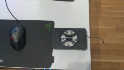

The Spirit Οκτώβριος 6, 2013 Author #5 Οκτώβριος 6, 2013 Το pc από θέμα παιχνιδιών μόνο PRO γιατί θέλω να το πηγαίνω και σε σπίτι φίλου. Μια χαρά το παίζει πάντως. Τα άλλα τα έχω στο pc της υπογραφής μου. Το stock cooler δεν είναι ακριβώς ίδιο με αυτό που δείχνει η εικόνα, είναι αυτό της παρακάτω εικόνας. Θα περιμένω λίγο να δω αν θα απαντήσει και κάποιο άλλο παιδί με καμιά ιδέα αλλιώς θα προσπαθήσω να τα αφαιρέσω όπως μου είπες και να βάλω τη παλιά πάλι.

Spirosssss Οκτώβριος 6, 2013 #15 Οκτώβριος 6, 2013 Το πλαϊνό με το πλέξυ είναι στο ύψος της κάρτας γραφικών? Μπορείς να κόψεις εκεί 2 κύκλους όπου να εφαρμόζουν οι ανεμιστήρες της κάρτας. Αν δεν βγαίνουν πολύ έξω από το πλέξυ, μπορείς από την έξω μεριά να βάλεις όμορφες σιτούλες (κάνοντας κ τις ανάλογες τρύπες) και να γλιτώσεις κ τη σκόνη.

The Spirit Οκτώβριος 6, 2013 Author #17 Οκτώβριος 6, 2013 Θα μετρήσω μόλις πάω σπίτι και θα σου πω ακριβώς. Και τα 2 πλαϊνά (με το τζάμι και με τις τρυπούλες όπως φαίνονται στις εικόνες) είναι στο ύψος της κάρτας. Αυτό με το κόψιμο και το εξόγκωμα το σκέφτηκα κι εγώ, για την ακρίβεια να μπει κάποιο τζάμι με καμπύλη αλλά δε ξέρω πως μπορώ να το κάνω αυτό.

Lakisss Οκτώβριος 6, 2013 #19 Οκτώβριος 6, 2013 Προτείνω την εξής λύση με ελάχιστες μετατροπές. Κόβεις έναν αποστάτη από plexiglass στο πάχος που θες, και βιδώνεις το υπάρχον παράθυρο απ' την εξωτερική πλευρά.
