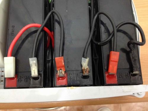

freemannnn Δημοσιεύτηκε Οκτώβριος 4, 2013 #1 Δημοσιεύτηκε Οκτώβριος 4, 2013 που βρισκω τετοια γιατι εχουν σκουριασει οπως φαινετε στη φωτογραφια. υπαρχει προβλημα που ειναι σκουριασμενα?
slalom Οκτώβριος 4, 2013 #2 Οκτώβριος 4, 2013 Κοβεις το σκουριασμενο και βάζεις αλλο τετοιο κερατακι (δε θυμαμαι πως λεγεται)ή παρε καλωδιο ιδιου παχους (και χρωματος) και το τερματιζεις.
freemannnn Οκτώβριος 4, 2013 Author #3 Οκτώβριος 4, 2013 Δικιο εχεις. Κολλησε το μυαλο μου φαινεται.Αυριο παω σε καταστημα με ηλεκτρονικα να δω
freemannnn Οκτώβριος 5, 2013 Author #4 Οκτώβριος 5, 2013 πηρα και τα αλλαξα. κονεκτορες μου τα ειπε και αυτος πανω κατω.ευχαριστω φιλε για την ιδεα.
freemannnn Δεκέμβριος 2, 2013 Author #5 Δεκέμβριος 2, 2013 αφου τα αλλαξα μετα απο λιγο καιρο παλι ετσι εγιναν οι ακροδεκτες.αυτο σημαινει οτι οι μπαταριες βγαζουν υγρα ετσι? θελουν αλλαγη να υποθεσω?τι σημαινει οταν βγαζουν υγραειναι χρονων οι μπαταριες αλλα δε μπορω να θυμισω ποσο. επισης δεν ειναι οι μαμισιες panasonic αλλα winner.
slalom Δεκέμβριος 2, 2013 #6 Δεκέμβριος 2, 2013 Κρατάει χωρίς ρεύμα? Sent from my GT-I9300 using Tapatalk
l3ft3ris Δεκέμβριος 2, 2013 #7 Δεκέμβριος 2, 2013 Δοκίμασε να βάλεις γράσο στους ακροδέκτες, δεν αφήνει να οξειδωθεί.
freemannnn Δεκέμβριος 2, 2013 Author #8 Δεκέμβριος 2, 2013 Κραταει λιγο το pc. Ισως 5 λεπτα.Παλαιοτερα κρατουσε και μια ωρα αν δε κανω λαθος.Ειναι ενα mge 1200va
freemannnn Δεκέμβριος 2, 2013 Author #9 Δεκέμβριος 2, 2013 Αξιζει να βαλεις panasonic μπαταριες? η οτι βρουμε?Πχ sunlight η winner?
slalom Δεκέμβριος 2, 2013 #10 Δεκέμβριος 2, 2013 Τσεκαρε διαστασεις σου κανει αυτή εδώ?CSB HR1234W (12V 9Ah) UPS Sealed Lead Acid
freemannnn Δεκέμβριος 2, 2013 Author #11 Δεκέμβριος 2, 2013 Ακριβη ειναι αυτη. Θελω τρεις τετοιες.25*3 = 75 δεν ειναι και λιγαΡωτησα γερμανο και μου ειπε sunlight 15e το τεμαχιο. Ειναι καλες; Η για ενα χρονο μονο
orck Δεκέμβριος 2, 2013 #12 Δεκέμβριος 2, 2013 Η μπαταρια μπορει να ειναι χαλασμενη αλλα νομιζω οτι παντα εχει ταση να οξειδωνεται ο ενας πολος, μαλιστα ειχα ακουσει και τροπο να κρατας ενα αυτοκινητο (που εχεις αποθηκευμενο σε γκαραζ για συλλεκτικους λογους) με μια μπαταρια, με τον ενα πολο μονιμα πανω στο σασι.

coolerman Δεκέμβριος 2, 2013 #14 Δεκέμβριος 2, 2013 η τιμή είναι καλή για τις Sunlight(τίμιες μπαταρίες)πολύ καλές μπαταρίες η CSB
slalom Δεκέμβριος 2, 2013 #15 Δεκέμβριος 2, 2013 Τις CSB τις εβαλα το καλοκαιρι, οποτε δεν εχω γνωμη ακομα.Εχω ακουσει όμως καλα λογια, συν ότι είναι 9 Ah αντι 7 Ah που μαλλον φορας τωρα.
manos_ir Δεκέμβριος 3, 2013 #16 Δεκέμβριος 3, 2013 csb μπαταριές πρώτα .... αν δεν ... πήγαινε σε ultracell (λιιιιιγο πιο κάτω)όσο για την χωρητικότητα , προτίμησε την ίδια με αυτές που έχει τώρα (7ah ή 9ah) ή αν σε παίρνει , μια κατηγορία πάνω.
freemannnn Δεκέμβριος 3, 2013 Author #17 Δεκέμβριος 3, 2013 αυτες που εχω τωρα ειναι winnner 7ah. oi μαμισιες ηταν 6ah.δε με νοιαζουν τα παραπανω ah για να κραταει περισοτερο. ετσι κι αλλιως κραταει πολυ.λοιπον βρηκα ...ultracell 22esunlight 15ewinner 20eCSB 25,50e που εστειλε το παραπανω λινκ ο φιλος.
manos_ir Δεκέμβριος 3, 2013 #18 Δεκέμβριος 3, 2013 είναι και επικίνδυνο να βάλεις μεγαλύτερες(αφού ήδη φοράς πιο μεγάλες) !εγώ τις ultracell τις βρίσκω αρκετά φτηνά (25e το ζεύγος) από ένα ντόπιο (0 μεταφορικά, τις παραλαμβάνω ο ίδιος ) , αλλά άν είχα να διαλέξω ... θα πήγαινα σε csb !
