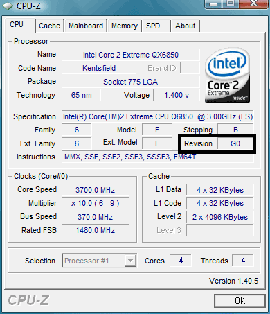

sakis_the_fraud Φεβρουάριος 10, 2008 #6 Φεβρουάριος 10, 2008 δεν ξέρω τι ακριβώς σημαίνει αυτό οπότε αν μου εξηγούσες θα μου ήταν πιο εύκολο να σε βοηθήσω και εγώ. ανοιξε το CPU-z (θα το βρεις στα utilities του forum) και πες μας τι λεει ο δικος σου στο τετραγωνακι της παρακατω φωτο [ATTACH]1766[/ATTACH]
johncsj Φεβρουάριος 10, 2008 Author #7 Φεβρουάριος 10, 2008 Όχι παιδιά δυστυχώς δεν είναι. Το cpu-z το είχα αλλά δεν ήξερα τι εννοούσε ο "δόκτορας" λέγοντας G0
