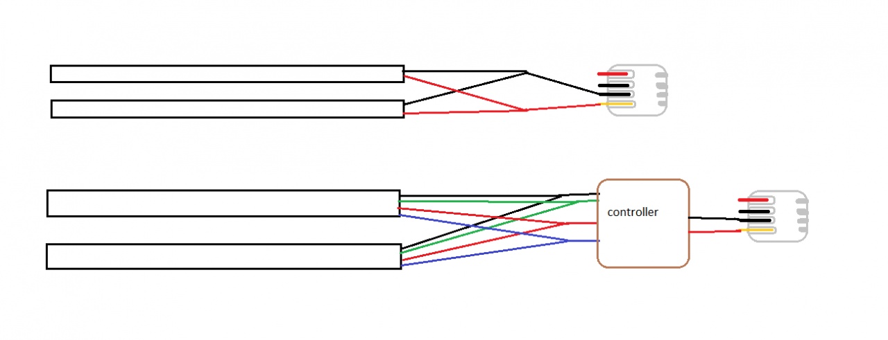

idonthave Απρίλιος 3, 2014 #7 Απρίλιος 3, 2014 Καλησπέρα, θέλω να βάλω led ταινία στο κουτί και έχω κάποιες ερωτήσεις στην σύνδεση της. Ανάλογα το κόστος μαζί με τα εξαρτήματα θα πάω σε ένα χρώμα ή σε rgb. Θα την κόψω και βάλω 2 ταινίες μέσα (2 κομμάτια ξεχωριστά). Ανάλογα στο τι ταινία θα πάρω, θα κινηθώ και στα αντίστοιχα connector κτλ. Στην περίπτωση του μονού χρώματος, την κάθε μια ταινία την συνδέω στο connector, μετά μπορώ τα καλώδια να τα ενώσω μεταξύ τους, ώστε να φτιάξω ένα άκρο κι από εκεί να το συνδέσω στο molex του τροφοδοτικού (κίτρινο,μαύρο) όπως φαίνεται στην εικόνα? Μπορώ να συνδέσω και τρίτο ξεχωριστό κομμάτι ή κάθε κομμάτι ταινίας (περίπου 50cm) να έχει το δικό της molex? Tο ίδιο θέλω να ρωτήσω και στην περίπτωση που πάρω rgb ταινία. (στην περίπτωση της rgb η ένωση αυτή θα είναι πριν τον rgb controller,
l3ft3ris Απρίλιος 3, 2014 #8 Απρίλιος 3, 2014 Πολύ σωστά τα δείχνεις στο σχέδιο. Καλού κακού βάλε και μία ασφάλεια στο κίτρινο καλώδιο. Επίσης μπορείς την RGB ταινία να την χρησιμοποιήσεις χωρίς κοντρολερ, με διακόπτες ή ντιμερ για το κάθε χρώμα.

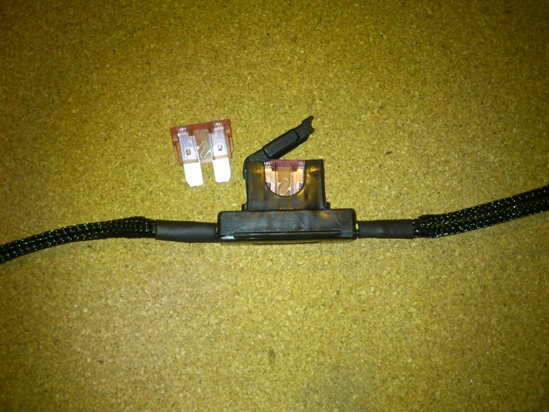

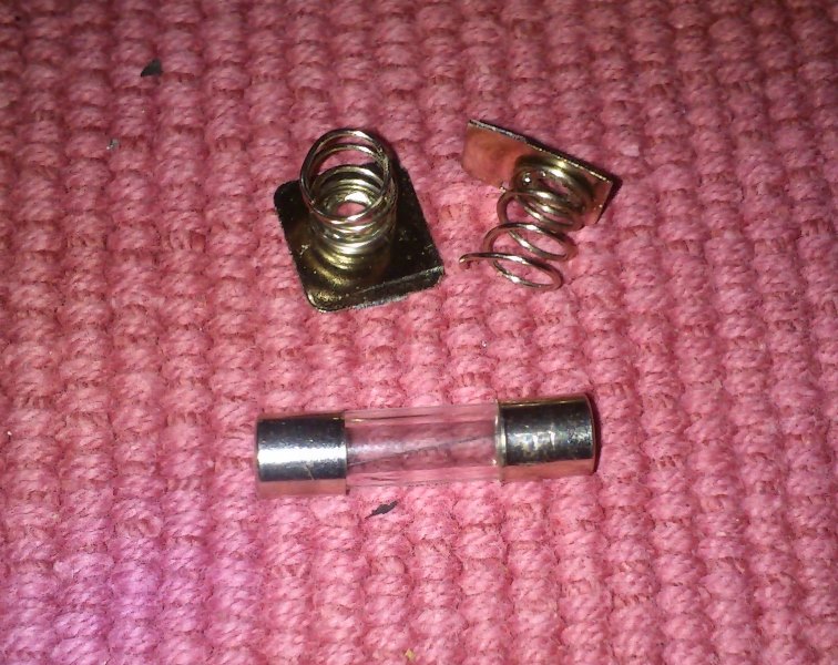

idonthave Απρίλιος 3, 2014 #9 Απρίλιος 3, 2014 Ευχαριστώ για την απάντηση. Πήρα τελικά σε λευκό(ψυχρό) χρώμα. Όσο για την ασφάλεια πήρα να έχω του 1A και 3.5A . Η ταινία είναι μεσαίου φωτισμού 7,4W το μέτρο smd5050 (με 30 led) και κατανάλωση αν δεν κάνω λάθος 0,6A το μέτρο. Θα χρησιμοποιήσω 1m από την ταινία δια 2 κομμάτια, οπότε να βάλω την ασφάλεια τους 1Α ή δεν θα έχω πρόβλημα στην απόδοση του φωτισμού αν βάλω και την 3,5Α. Επίσης για βάση της ασφάλειας θα χρησιμοποιήσω τα ελάσματα από ένα παλιό τηλεκοντρόλ που είχα ώστε να την αφαιρέσω πιο εύκολα αν χρειαστεί άλλαγμα (θα το καλύψω με θερμό αποστελλόμενο μακαρόνι) Τα ελάσματα είναι στην παρακάτω φωτογραφία.
l3ft3ris Απρίλιος 4, 2014 #10 Απρίλιος 4, 2014 Καλή συνέχεια στην κατασκευή σου! Όποια ασφάλεια και να βάλεις δεν θα έχεις πρόβλημα. Η ασφάλεια μπαίνει για την περίπτωση που η λεντοταινία κάπου βραχυκυκλώσει οπότε και θα καεί η ασφάλεια. Εγώ έχω χρησιμοποιήσει ασφαλειοθήκη (κόστος 1-1.5 € περίπου) και ασφάλεια 1Α.

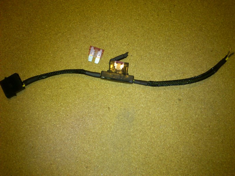

idonthave Απρίλιος 4, 2014 #11 Απρίλιος 4, 2014 Πήγα σε 2-3 τοπικά μαγαζιά με ηλεκτρονικά αλλά δεν είχαν. Μετά από ψάξιμο στο σπίτι ξέθαψα μια ασφαλειοθήκη :big_boss: . Πήρα και τις αντίστοιχες ασφάλειες, την sleevara και είναι έτοιμη. Ευχαριστώ για τις διευκρινήσεις.
