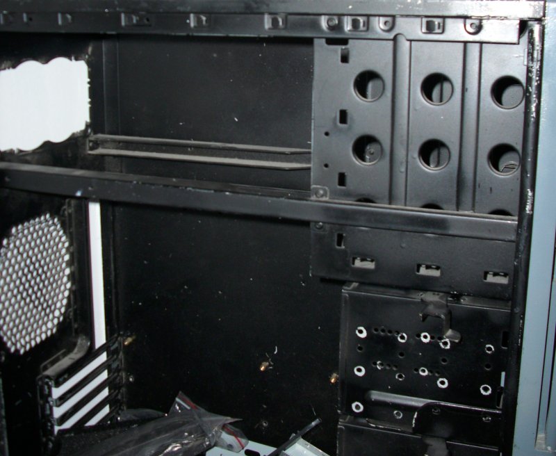

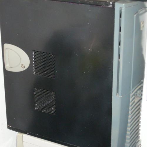

yanni Σεπτέμβριος 30, 2013 #9 Σεπτέμβριος 30, 2013 Και εγώ είχα βάψει παλιά ένα Chieftec μέσα έξω με απλό spray. Εξωτερικά στις γωνίες το χρώμα όντως είχε θέμα μετά από πολύ καιρό, ξεφλούδισε ελαφρά και η ιδέα του μαύρου μαρκαδόρου επιστρατεύθηκε για να καλύψει αυτά τα σημεία. Μέσα αλλά και στο μπροστινό πλαστικό τα όποια προβλήματα ήταν πολύ περιορισμένα και ήταν ή αναμενόμενα, εκεί που βίδωναν οι βίδες ή απλά απροσεξία δική μου. Και μιλάμε για ένα χέρι χωρίς τρίψιμο και ιστορίες με το πλέον απλό σπρέι από χρωματοπωλείο. Μετά από πολλά χρόνια το κουτί έχει παροπλιστεί αλλά σε κάθε περίπτωση θεωρώ ότι με ένα απλό spray η δουλειά γίνεται αν μιλάμε απλά για να κάνεις το κέφι σου, για κάτι εντελώς ερασιτεχνικό, για κάτι όχι το ιδιαίτερα πολύπλοκο αλλά μια απλή αλλαγή χρώματος και όχι για να το εκθέσεις ή να το πουλήσεις αργότερα. Το κουτί ήταν 100% άσπρο.
