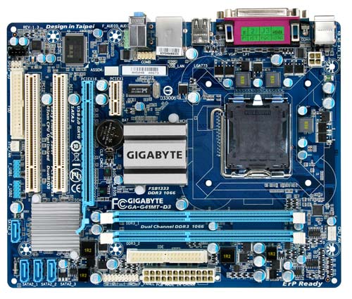

Oric Σεπτέμβριος 27, 2013 #14 Σεπτέμβριος 27, 2013 ... ή κουμπωνουν επιπλεον αυτων στην μητρικη?(ειμαι σχετικος αλλα οχι οσο πρεπει.) Υπαρχει και μια καρτα γραφικων στο συστημα μου επισης,ειναι αυτη: καλο κανει, κακο δεν κανει νομιζω ε? ... Το motherboard του υπολογιστή είναι αυτό. Η ram που χρειάζεσαι θα μπει πρόσθετη, καταλαμβάνοντας το δεύτερο slot, χωρίς κατάργηση της υπάρχουσας, και είναι αυτή, καταλήγοντας συνολικά σε 4GB, δηλαδή το μέγιστο που μπορεί να αξιοποιήσει το λειτουργικό σύστημα. Δεν χρειάζεσαι πάνω από 4GB για να λειτουργεί σωστά το Pegasus, και επομένως τα Windows XP 32bit είναι μια χαρά. Επίσης, μιας και κάνει νερά ο οπτικός οδηγός, άλλαξέ τον με έναν τέτοιο. Η κάρτα οθόνης είναι μια χαρά. (Υποθέτω πως παίρνεις και κανένα backup κάθε εβδομάδα, ε);

ΝTG Σεπτέμβριος 27, 2013 #16 Σεπτέμβριος 27, 2013 Kαι η προταση για ενα extra dimmaki των 2 γιγα δεν ειναι ασχημη απο την στιγμη που εχει XP.(ας ειναι και 32bita). Η φτηνοτερη δυνατη. ΧP ειναι ...ποση αναγκη να εχει το pc απο ram..Τελευταια εποχη με xp (με εξαιρεση το λαπτοπ) πρεπει να ηταν 2χ1 δδρ2 με d9gmh. (απλα το πιο πιθανο ειναι να μη χρησιμοποιησει κανενα dimmaki σε ενδεχομενη αναβαθμιση σε αλλη πλατφορμα οντας λιγα σε μεγεθος και σε ταχυτητα -για το επομενο pc παντα).
