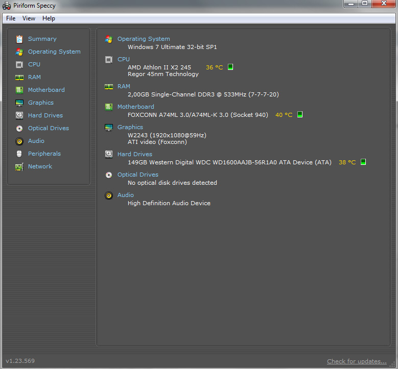

lightgear Οκτώβριος 14, 2013 Author #13 Οκτώβριος 14, 2013 Επισυνάπτω screenshot από το Speccy. Χρησιμοποιώ το PC μου για ιντερνετ, word κλπ. Δεν έχω βαριές εφαρμογές (video editing κλπ). Μερικά ερωτήματα: 1. Στη μητρική που έχω μπορώ να κουμπώσω κάποια φτηνή αλλά καλύτερη κάρτα γραφικών; 2. Μπορώ να προσθέσω μνήμη; Έχει νόημα; 3. Γενικά, θα μπορούσα να το αναβαθμίσω λιγάκι ώστε να γίνει πιο γρήγορο; Ευχαριστώ. ΥΓ. Όταν ρώτησα αν "παίζει κανα site που να "βλέπει" τι εξαρτήματα έχει το pc μου και να προτείνει τι αναβάθμιση" εννοούσα αν υπάρχει site που να το κάνει αυτόματα. Το thelab.gr δεν έχει τέτοια αυτόματη δυνατότητα. Επομένως δεν μπήκα, όπως λέει ο φίλος cabdik, σε συνεργείο ρωτώντας για άλλο συνεργείο, αλλά μπήκα στο thelab.gr ρωτώντας αν υπάρχει κάτι αυτοματοποιημένο, κάτι που το thelab.gr δεν το παρέχει. No offense, δε θέλω να δώσω συνέχεια, απλά το επισημαίνω και το ξεκαθαρίζω. Γενικά πάντως, ο οποιοσδήποτε σνομπισμός, έστω και ανεπαίσθητος, σε ένα forum (συνήθως από ένα παλιό μέλος σε νέο) είναι πιθανό να απομακρύνει το νέο μέλος και το forum να χάσει ένα πελάτη. Δεν είναι λίγο. Καλή συνέχεια!
cabdik Οκτώβριος 14, 2013 #14 Οκτώβριος 14, 2013 Φιλε lightgear, να που η τυχη φερνει σε μενα να σου απαντησω πρωτος.....!!! λοιπον, απλα για να το διευκρινησω (περαν της συγνωμης που ηδη εχω αναφερει, ως προς την "ωμοτητα"), δεν εχω ακουσει πουθενα να υπαρχει καποιο τετοιο εργαλειο, που ζητησες. κι αυτο γιατι σε οποιαδηποτε αναβαθμιση, περιλαμβανονται παρα πολλοι παραγοντες. απο την παλαιοτητα και τις δυνατοτητες που εχει το υπαρχων συστημα, μεχρι τις χρησεις για τις οποιες προοριζεται και τα χρηματα που ειναι καποιος διατεθειμενος να "ριξει"..!!! ας παμε στο δικο σου συστημα, ομως, για να βγαλουμε μια ακρη..! το συστηματακι ειναι αρκετα καλο για τις χρησεις που αναφερεις, αλλα με 2-3 προσθηκες-αλλαγες, πιστευω θα δεις αρκετη διαφορα.1 προσθηκη αλλα 2 GB μνημης. η οποια σημειωτεον, πρεπει να ειναι στα ιδια χαρακτηριστικα με αυτη που εχεις, ωστε να λειτουργησουν σε Dual Channel Mode. η μνημη που εχεις τωρα, να ξερεις οτι δεν ειναι ολη διαθεσιμη, καθως εχεις ενσωματωμενη στην μητρικη καρτα γραφικων, και δεσμευει ενα μερος ωστε να λειτουργει σωστα.!2 εναν καλο σκληρο δισκο SATA, ωστε να εχεις μεγαλυτερες ταχυτητες και χωρο..!! αν πηγαινες και σε SSD δισκο.., το μηχανημα θα πεταγε..!!!!3 μια καρτα γραφικων, για να υποστηριζει ολες τις τελευταιες τεχνολογιες στα γραφικα, UVD, DirectX 11, κλπ.. ολα αυτα με την προυποθεση οτι δεν θελεις να αλλαξεις συστημα σε κατι πιο συγχρονο...!!

dpolal Οκτώβριος 15, 2013 #16 Οκτώβριος 15, 2013 Mόνο με έναν ssd θα γίνει «πραγματικά γρηγορότερο» το σύστημα σου σε βαθμό που να νομίζεις ότι έχεις πάρει καινούργιο.Με έναν απλό sata δίσκο θα γίνει «γρηγορότερο» και σίγουρα καλύτερο από τον χάλια 160άρι που έχεις τώρα.Μην βάλεις απλά παραπάνω μνήμη όπως είναι τώρα, δεν θα δείς τίποτα το συνταρακτικό.Για τις δουλειές που το έχεις δεν χρειάζεσαι τίποτα άλλο.
Μοκου Οκτώβριος 15, 2013 #17 Οκτώβριος 15, 2013 Mόνο με έναν ssd θα γίνει «πραγματικά γρηγορότερο» το σύστημα σου σε βαθμό που να νομίζεις ότι έχεις πάρει καινούργιο.Με έναν απλό sata δίσκο θα γίνει «γρηγορότερο» και σίγουρα καλύτερο από τον χάλια 160άρι που έχεις τώρα.Μην βάλεις απλά παραπάνω μνήμη όπως είναι τώρα, δεν θα δείς τίποτα το συνταρακτικό.Για τις δουλειές που το έχεις δεν χρειάζεσαι τίποτα άλλο.+ windows 64 bit!!!
dimgr Οκτώβριος 15, 2013 #18 Οκτώβριος 15, 2013 Συμφωνώ και 'γω για τον SSD. Είναι το πρώτο πράγμα που πρέπει να βάλεις, και μπορείς να κρατήσεις και τον 160άρη που έχεις τώρα για αποθήκη. Δες αυτό το ποστ μου για παρόμοια κατάσταση σε παλιό φορητό μου και γενικά διάβασε εκείνο το θέμα. Δεν μας λες και τα χρήματα που διαθέτεις, αλλά σε γενικές γραμμές ο καλύτερος στα λεφτά του είναι ο Samsung 840 Evo στα 120 GB.
Alexgk Οκτώβριος 23, 2013 #19 Οκτώβριος 23, 2013 Σταθερός ή φορητός είναι; Για φορητού χαρακτηριστικά μου φαίνονται
cabdik Οκτώβριος 23, 2013 #20 Οκτώβριος 23, 2013 Σταθερός ή φορητός είναι; Για φορητού χαρακτηριστικά μου φαίνονταιαπο που το καταλαβες αυτο? http://www.foxconnchannel.com/ProductDetail.aspx?T=motherboard&U=en-us0000491
