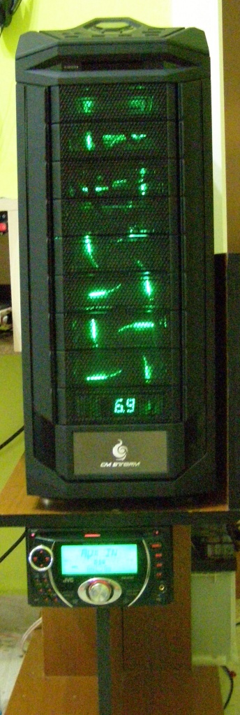

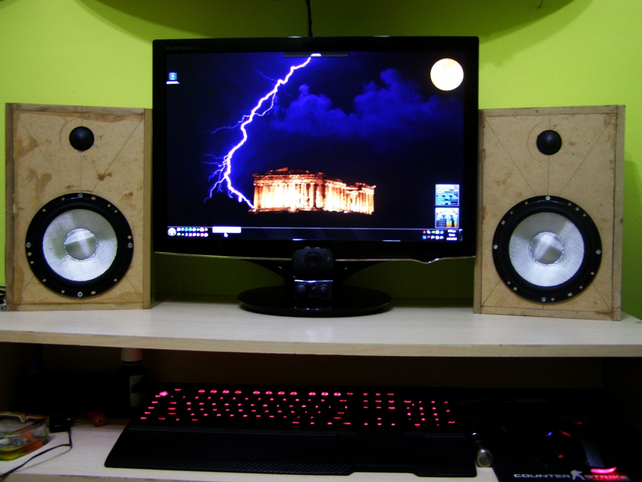

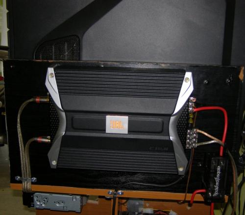

Τελικά έβαλα τον τετρακαναλο και τη πηγή να ακούω και ράδιο :p
Αν βγάλουμε άκρη και με τα Qms,Qes,Qtc θα φτιάξω και τα κουτάκια

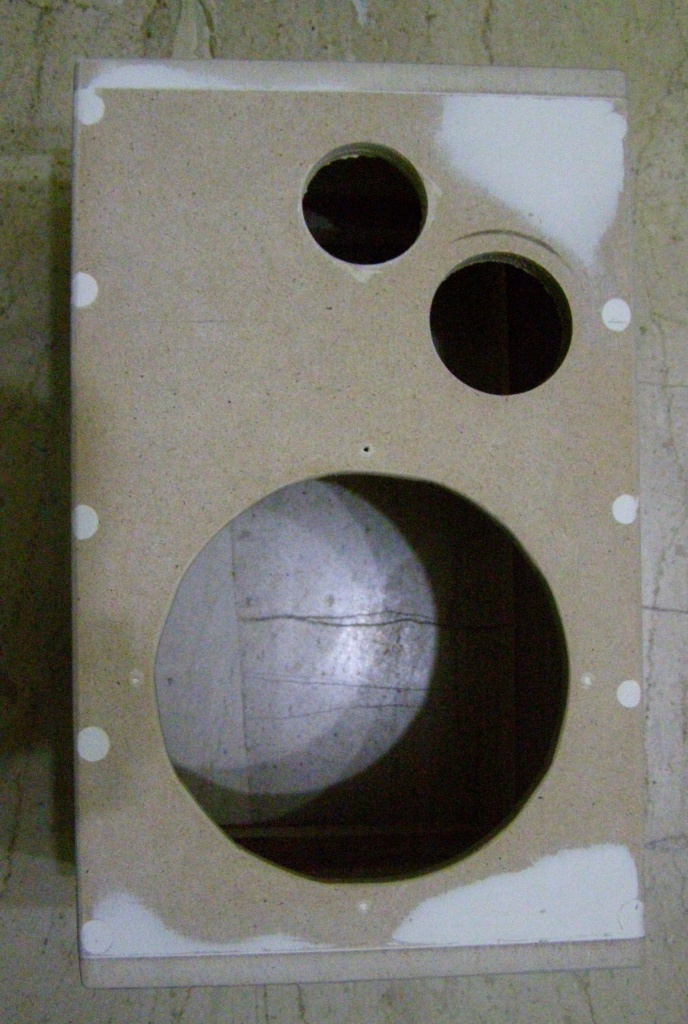

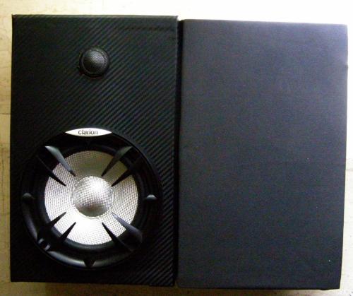

Σχεδόν έτοιμες και οι καμπίνες,χωρητικότητα σχεδόν 9 λίτρα η κάθε μια.
Το ξύλο είναι 14mm mdf και μου στοίχισε και για τις δυο το αστρονομικό ποσό των 8 ευρώ.

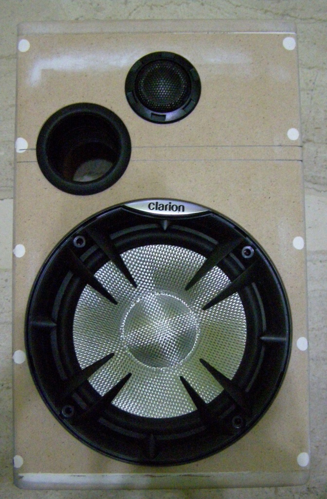

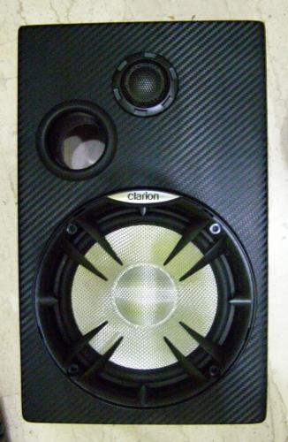

Ένα μικρο update...
Οι καμπίνες στένεψαν,στοκαρίστηκαν,τρίφτηκαν και ντύθηκαν :tongue:
Έγινε και μια ακόμα τρύπα για το bass reflex,μένει το ντύσιμο περιμετρικά
και η καλωδίωση :victory:
Υ.Γ."Γλύκανα" λίγο τις γωνίες για να μη κοπεί το βινύλιο.
