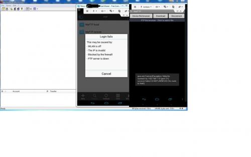

psybill Σεπτέμβριος 20, 2013 Author #5 Σεπτέμβριος 20, 2013 Κοιτα με το netstat -anp αν "ακούει" ο σέρβερ στις σωστές πόρτες και ip. Μετά βεβαιώσου ότι οι πελάτες προσπαθούν να συνδεθούν στη σωστή ip εσωτερικά και δεν υπάρχει κανένα firewall ή access list που να περιορίζει την κίνηση. Τέλος θα πρέπει να δεις logs από τον client και κυρίως το server σχετικά με το ποιο λάθος παρουσιάζεται. μου το προχώρησες είπαμε γνωρίζω δυο πράγματα περί δικτύων για να κάνω την δουλειά μου αλλά δεν είμαι και ειδικός. το netstat -anp το δίνω έτσι όπως είναι σε γραμμή εντολών ή θέλει και κάτι άλλο? αν είναι έτσι δεν μου βγάζει τίποτα. τωρα για logs, στον server πχ την ώρα που δοκιμάζω να συνδεθώ από το κινητό μου τοπικά δεν βλέπω καμία κίνηση. ενώ από το κινητό από δυο εφαρμογές που προσπαθώ να συνδεθώ παίρνω αυτό που βλέπεις στο screen shot. μόνο για το firewall έχω αμφιβολία, αλλά και αυτό ακόμα και όταν το κλέισω τελείως δεν μπορώ να μπω, άσε που δεν πέιραξα κάτι από τότεπου ήμουν με ethernet
trendy Σεπτέμβριος 20, 2013 #6 Σεπτέμβριος 20, 2013 Σκέτο το βάζεις. Αν δε σου βγάζει τίποτα δοκίμασε "netstat -an"Αυτό που σου λέει ότι "no route to host" σημαίνει ότι είτε το κινητό είτε ο server δεν έχουν σωστή IP. Κοίτα αν είναι σωστές οι ρυθμίσεις με το ipconfig και δώσε και την έξοδο του netstat.
