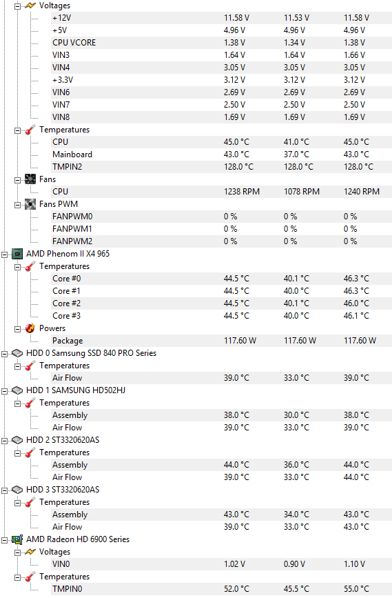

A-L-I-V-E Δημοσιεύτηκε Σεπτέμβριος 12, 2013 #1 Δημοσιεύτηκε Σεπτέμβριος 12, 2013 Τους τελευταίους μήνες σε άσχετες φάσεις όταν βάζω σε λειτουργία τον υπολογιστή και ενώ δείχνει να παίρνει ρεύμα, δε φορτώνει (ούτε post, ούτε beep, ούτε φαίνεται να λειτουργεί ο δίσκος) εκτός και αν επιμείνω με αρκετά power-off power-on. Το θέμα είναι όμως ότι την τελευταία εβδομάδα μου το κάνει κάθε φορά. Το σύστημά μου αποτελείται από μια sabertooth 990fx rev1.0, phenom ii 965 be, sapphire 6950 και τροφοδοτικό thermaltake toughpower 750w cable management το οποίο το έχω από το 2006 αν θυμάμαι καλά. Επισυνάπτω και ένα screen από hwmonitor.

dangar Σεπτέμβριος 12, 2013 #3 Σεπτέμβριος 12, 2013 Ό, τι είπε και ο από πάνω θεωρώντας ότι δεν έχεις σκαλίσει bios της μητρικής. Ξεκίνα από τροφοδοτικό και αν κατέχεις μέτρα τάσεις καθώς από την (αμφιβόλου αξιοπιστίας) εικόνα που δίνεις η 12v γραμμή φαίνεται κάτω .
A-L-I-V-E Σεπτέμβριος 13, 2013 Author #4 Σεπτέμβριος 13, 2013 Καλημέρα,Το τροφοδοτικο δουλευει με τιν μια με καθε οn/off ή οχι?Δοκιμασε με τον τροπο βραχυκυλωματος, βαλε ενα συνδετηρα στο πρασινο και σε οποιοδηποτε μαυρο, αν ανοιγει κανονικα τοτε ισως μοβο προβλημα..δες και τασεις κτλ στο τροφοδοτικο, γενικα προς τετοια κατευθηνση πας πρωτα και αν ολα φαινονται οκ, τοτε αρχιζεις και βλεπεις motherboard.Καποιος ποιο ψαγμενος θα τα εξηγησει καλυτερα ;pΤο τροφοδοτικό δουλεύει με τη μία, όπως επίσης και οι ανεμιστήρες, τα led της μητρικής, όλα κανονικά. Απλά μένουν έτσι.Ό, τι είπε και ο από πάνω θεωρώντας ότι δεν έχεις σκαλίσει bios της μητρικής. Ξεκίνα από τροφοδοτικό και αν κατέχεις μέτρα τάσεις καθώς από την (αμφιβόλου αξιοπιστίας) εικόνα που δίνεις η 12v γραμμή φαίνεται κάτω .Τα πάντα είναι stock. Θα βάλω σήμερα πολύμετρο στο 24pin και θα σας πω.Ευχαριστώ.Edit: Οι μετρήσεις με πολύμετρο πάνω στο 24pin με το pc να δουλεύει idle.+3,3 V ---> 3,38 V+5 V ---> 5,14 V-5 V ---> 5,15 V+12 V ---> 12,19 V-12 V ---> -12,34 V+5VSB ---> 5.18VΕν ολίγοις καμία σχέση με το hwmonitor...
