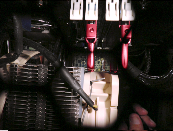

makisko Σεπτέμβριος 8, 2013 Author #6 Σεπτέμβριος 8, 2013 Έχω αυτές Vengeance και αυτή την ψύκτρα Noctua.at - sound-optimised premium components "Designed in Austria"!. Χωράνε ίσα, ίσα με τον μπροστά ανεμιστήρα της NH-D14 (δεξιά δηλαδή όπως κοιτάω την μητρική) τραβηγμένο μισό εκατοστό περίπου ποιο πίσω. Έχω φωτό αλλά δεν ξέρω πως να την ανεβάσω Στο πρώτο Slot τουλάχιστον με την συγκεκριμένη ψύκτρα νομίζω ότι δεν χωράει καμία μνήμη.

makisko Σεπτέμβριος 9, 2013 Author #10 Σεπτέμβριος 9, 2013 Ποια μητρική έχεις? Γιατί στην δικιά μου (P8Z77-V PRO) λέει "We suggest that you install the modules into slots A2 and B2 for better compatibility."(το δεύτερο και το τέταρτο δηλαδή).Γιαυτό σου λέω ότι οι Corsair Vengeance με την Noctua NH-D14 Χωράνε ίσα,ίσα. Στο πρώτο slot εννοείται ότι δεν χωράει με τίποτα Corsair Vengeance.

makisko Σεπτέμβριος 9, 2013 Author #12 Σεπτέμβριος 9, 2013 Ωραίος. Και στην δική μου το ίδιο ισχύει. Low profile μπορώ να βάλω ότι θέλω. Αν δεις για πόσο δεν χωράει θα γελάς. 1 με 2 χιλιοστά είναι. Πως ανεβάζεις φωτογραφία?
