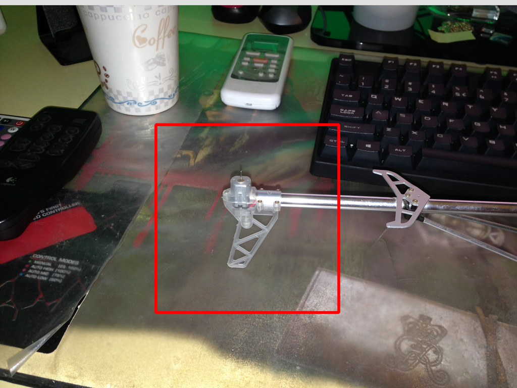

crmaris Δημοσιεύτηκε Σεπτέμβριος 6, 2013 #1 Δημοσιεύτηκε Σεπτέμβριος 6, 2013 Παιδιά κάποιος μου έκανε δώρο αυτό το ελικοπτεράκι (για το γιο μου όχι για μένα ) αλλά λείπει ο πίσω έλικας.΄ Έχει καμιά ιδέα κανείς που θα τον βρω;

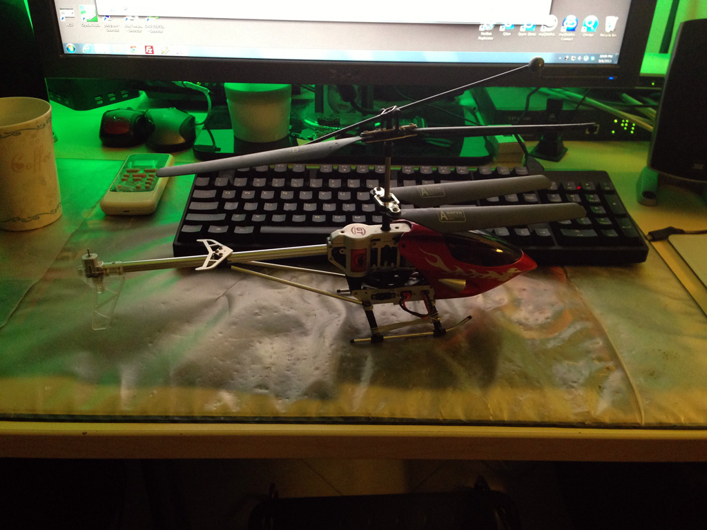

LevelOne Σεπτέμβριος 6, 2013 #2 Σεπτέμβριος 6, 2013 Στην αρχή με παραξένεψε ο κάθετος προσανατολισμός αλλα μετα είδα την δευτερη φωτό. Άρη δεν χρειάζεται. Αυτού του τύπου τα ελικοπτεράκια χρησιμοποιουν δυο ζευγάρια κυρίων ρότορων, το ενα περιστρέφεται κανονικά και το άλλο ανάποδα* για να αντιμετωπίσει το torque effect, σε αντίθεση με τα κανονικά μονου στροφείου που χρειάζονται το πίσω για να εξουδετερώσουν την ροπή. Αυτό το ελικοπτεράκι που έχεις ειναι τύπου Lama, εκπαιδευτικό (πολύ καλο για αρχάριους) και εικάζω πως το πίσω ροτοράκι το είχε για εφφέ. * με ανάποδο Pitch στους ρότορες
darthtony Σεπτέμβριος 7, 2013 #3 Σεπτέμβριος 7, 2013 απο το προσανατολισμό όμως, μπορεί να το χρησιμοποιεί για να κουνηθει μπρος πίσω,(να "βουτάει" μπρος πίσω) αφού αποτι βλέπω δν έχει διάταξη για να μεταβάλλει τη γωνία των έλικων.(όπως έχει το λάμα)
LevelOne Σεπτέμβριος 7, 2013 #5 Σεπτέμβριος 7, 2013 darthtony έγραψε: απο το προσανατολισμό όμως, μπορεί να το χρησιμοποιεί για να κουνηθει μπρος πίσω,(να "βουτάει" μπρος πίσω) αφού αποτι βλέπω δν έχει διάταξη για να μεταβάλλει τη γωνία των έλικων.(όπως έχει το λάμα) Οχι, ειναι καθαρά για εφφέ. Τα ελικοπτεράκια τετοιου τύπου δεν το έχουν ανάγκη και το μοτεράκι ειναι τοσο μικρό που δεν προσφέρει τίποτα απολύτως. Ο μόνος τρόπος να βεβαιωθείς 100% είναι να δείς αν το μοτεράκι ελέγχεται απο το speed control. ΑΝ ελέγχεται απο το speed control, τοτε ναι, έχει ενεργό ρόλο. Αν παίρνει ρεύμα κατευθείαν απο μπαταρία τοτε μπορείς να κοιμηθείς ήσυχος οτι δεν εξυπηρετεί απολύτως τιποτα. Δεν είναι τοσο απλό οσο ακούγεται, αν ηταν ενεργό, μιλάμε για τρελά έξοδα απο μεριά της εταιρίας να προσαρμόσει μεχρι και το gyro για να πετάει σωστά. Δεν υπάρχει νοημα την στιγμή που πετάει κανονικά με τους δυο δικούς του κυριους ρότορες.
THANOSJ3 Σεπτέμβριος 7, 2013 #6 Σεπτέμβριος 7, 2013 Το πιο πιθανό να είναι πλήρως διακοσμητικό όπως γίνετε με τα εκπαιδευτικά μοντέλα της ίδιας κατηγορίας και λίγο μεγαλύτερα (Lama V3-V4 & V4 v2).Όπως προανέφερε και ο LevelOne τσέκαρε αν το μοτεράκι είναι συνδεδεμένο στο speed control η gyro.
darthtony Σεπτέμβριος 7, 2013 #7 Σεπτέμβριος 7, 2013 LevelOne έγραψε: Οχι, ειναι καθαρά για εφφέ. Τα ελικοπτεράκια τετοιου τύπου δεν το έχουν ανάγκη και το μοτεράκι ειναι τοσο μικρό που δεν προσφέρει τίποτα απολύτως. Ο μόνος τρόπος να βεβαιωθείς 100% είναι να δείς αν το μοτεράκι ελέγχεται απο το speed control. ΑΝ ελέγχεται απο το speed control, τοτε ναι, έχει ενεργό ρόλο. Αν παίρνει ρεύμα κατευθείαν απο μπαταρία τοτε μπορείς να κοιμηθείς ήσυχος οτι δεν εξυπηρετεί απολύτως τιποτα. Δεν είναι τοσο απλό οσο ακούγεται, αν ηταν ενεργό, μιλάμε για τρελά έξοδα απο μεριά της εταιρίας να προσαρμόσει μεχρι και το gyro για να πετάει σωστά. Δεν υπάρχει νοημα την στιγμή που πετάει κανονικά με τους δυο δικούς του κυριους ρότορες. Αμα δεν ειναι για αυτό, τότε πως θα πηγαίνει μπρος-πίσω?Εκτός αν δεν το έχει αυτό το κανάλι.
THANOSJ3 Σεπτέμβριος 7, 2013 #8 Σεπτέμβριος 7, 2013 Μπρος και πίσω όλα τα ελικόπτερα δεν πηγαίνουν από τον πίσω στροφείο αλλά από τα 2 κύρια απλά δίνοντας τους κλίση μέσω των σερβομηχανισμών.Για τα εκπαιδευτικά 4καναλα μοντέλα μιλάω πάντα που διαθέτουν 2 μοτερ..και ο χειρισμός του ελικοπτέρου για δεξιά αριστερά γίνεται με την αυτόματη αυξομείωση των στροφών των μοτέρ ανάλογα προς τα πού θέλεις.Θάνος
darthtony Σεπτέμβριος 8, 2013 #9 Σεπτέμβριος 8, 2013 το θέμα είναι οτι στη φωτογραφία φαίνεται το στροφείο να είναι σταθερό, δεν υπάρχει μηχανισμος να μεταβάλει το βήμα.
salde Σεπτέμβριος 8, 2013 #10 Σεπτέμβριος 8, 2013 σε κάθε περίπτωση, για μαγαζιά με μοντέλα αρχίζεις από http://www.kalfakis.gr http://www.pla.gr κι αν θες κι άλλα σφύρα.
