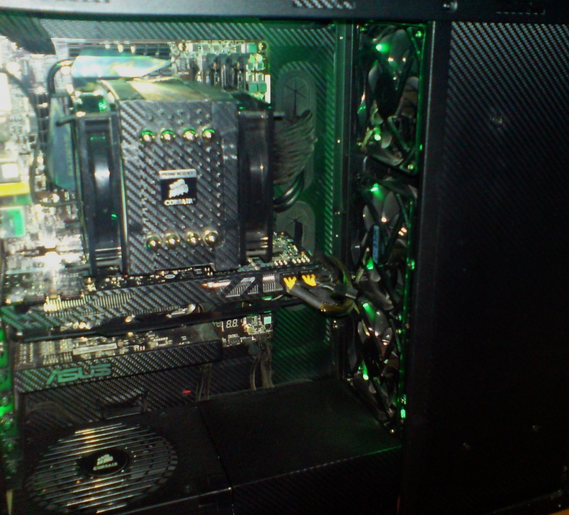

Έχω το cosmos s ,το flow με το θεόρατο ανεμιστήρα που είχε στο πλάι,ηταν τραγικό.
Απλα τον ξήλωσα και οι θερμοκρασίες βελτιώθηκαν.
Επίσης,ο επάνω exhaust fan δεν έκανε καμια απολύτως διαφορά σε θερμοκρασίες.
Ξήλωμα κι αυτός.
Έναν δευτερο intake θέλει με πατέντα και θα ειναι κομπλέ.
Ι κολλητός μου εχει το cosmos 2 ,το είχαμε τιγκαρει στα φουρφουρια και είχε ενα τσακ χειρότερες θερμοκρασίες από 2 intake μπροστά ,ενα exhaust πίσω ,και έναν επάνω (που ο κολλητός μου επέμενε,εγώ τον θεωρώ καταστροφικό για τη ροη .
Και στους δυο οι καλύτερες θερμοκρασίες ηρθαν όταν έφραξα εντελώς τις πλαϊνές τρύπες.
