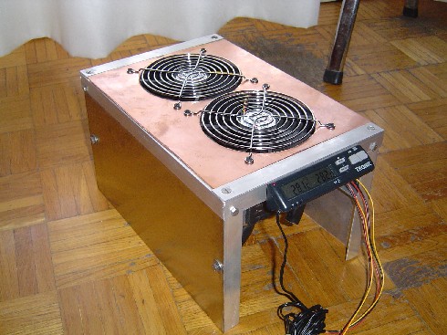

Nikos007 Δημοσιεύτηκε Σεπτέμβριος 28, 2004 #1 Δημοσιεύτηκε Σεπτέμβριος 28, 2004 Την προηγουμενη εβδομαδα απεκτησα ενα ψυγειο Transit και αποφασισα να ξεκινησω την κατασκευη συστηματος w/c. Για αρχη στεγασα το ψυγειο μου. Αυτος ειναι ο σκελετος της κατασκευης, η υλοποιηση της οποιας μου πηρε μια ολοκληρη μερα.

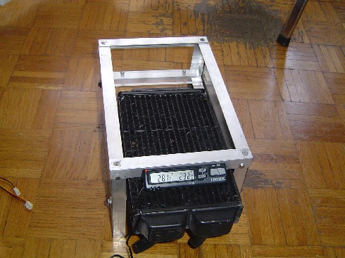

Nikos007 Σεπτέμβριος 28, 2004 Author #2 Σεπτέμβριος 28, 2004 Αυτη ειναι μια πλαινη οψη. Ειναι φτιαγμενο απο γωνιες αλουμινιου και εξωτερικα ντυμενο με ανοξειδωτο.

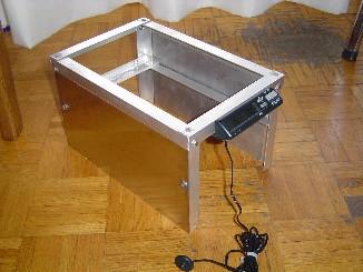

Nikos007 Σεπτέμβριος 28, 2004 Author #3 Σεπτέμβριος 28, 2004 Το ψυγειο μπαινει μεσα συρταρωτο ετσι ωστε να μπορω να το βγαλω οποτε θελω.
Nikos007 Σεπτέμβριος 28, 2004 Author #4 Σεπτέμβριος 28, 2004 Εδω ειναι οι δυο 120 ανεμιστηρες οι οποιοι εινα τοποθετημενοι σε φυλλο χαλκου παχους 1,25 mm.(Εσβησα την Foto για να την μεγαλωσω και δεν υπαρχει μετα το browse. Τεσπα φαινεται στο τελικο αποτελεσμα) Το θερμομετρο μπηκε για ελεγχο της θερμοκρασιας του νερου.

voudas Σεπτέμβριος 28, 2004 #8 Σεπτέμβριος 28, 2004 πολύ ωραίος! αλλά ολοκλήρωσέ το, μην το αφήσεις έτσι... επίσης φτιάξε κάτι γύρω γύρω από το ψυγείο ώστε να μη χάνεται αλλού αέρας από τα φανς. και αν το κάνεις το shroud 100% αεροστεγές θα πρότεινα διάταξη pull στα φανς.. Αρχική απάντηση από YDinopoulos Παραγγελιες δεχεσαι ??? γνωστός τεμπέλης lol
Nikos007 Σεπτέμβριος 28, 2004 Author #9 Σεπτέμβριος 28, 2004 Απλα εχω τον εξοπλισμο (μηχανουργειο). Βεβαια λογω δουλειας ο χρονος μου ειναι περιορισμενος αλλα αν μπορω να βοηθησω οποιονδηποτε σε κατι γιατι οχι. Ερχεται και το block. Το εχω ξεκινησει ελπιζω την αλλη εβδομαδα να ειναι ετοιμο
Nikos007 Σεπτέμβριος 28, 2004 Author #10 Σεπτέμβριος 28, 2004 Αρχική απάντηση από Voudas [Σήμερα, στις 18:17] πολύ ωραίος! αλλά ολοκλήρωσέ το, μην το αφήσεις έτσι... επίσης φτιάξε κάτι γύρω γύρω από το ψυγείο ώστε να μη χάνεται αλλού αέρας από τα φανς. και αν το κάνεις το shroud 100% αεροστεγές θα πρότεινα διάταξη pull στα φανς.. γνωστός τεμπέλης lol Ειναι ολο κλειστο. Λειπει μονο το μπροστινο κομματι το οποιο ειναι και αυτο ανοξειδωτο οπως τα πλαινα.Τι εννοεις pull στα φανς?

SetoS Σεπτέμβριος 28, 2004 #14 Σεπτέμβριος 28, 2004 Παρα πολυ ωραιο οταν λεει pull διαταξη εννοει να τους βαλεις να ρουφανε αερα και οχι να φυσανε το ψυγειο.
Nikos007 Σεπτέμβριος 28, 2004 Author #17 Σεπτέμβριος 28, 2004 Αρχική απάντηση από SetoS [Σήμερα, στις 19:57] Παρα πολυ ωραιο οταν λεει pull διαταξη εννοει να τους βαλεις να ρουφανε αερα και οχι να φυσανε το ψυγειο. Ετσι τους εχω τους ανεμιστηρες. Ρουφανε αερα απο το ψυγειο.

problem Σεπτέμβριος 28, 2004 #20 Σεπτέμβριος 28, 2004 Πολύ καλό Νίκο! Μπράβο! Κανά δυο προτάσεις μονό! Σκεφτόμουν αν μπορούσες να του έκλεινες και τις άλλες δυο ακάλυπτες πλευρές. Θα δείξει περισσότερο πιστεύω! Και από ότι βλέπω αν το κάνεις λίγο ποιο ψηλό έχεις αρκετό χώρο για να μπορέσεις να κλείσεις μέσα και την αντλία με το τανκ. Και στηρίζοντας εσωτερικά πάνω στις προσόψεις το θερμόμετρο και καμιά πρίζα για την αντλία δεν θα είχες τίποτα να ζηλέψεις από τα έτοιμα συστήματα w/c που πουλάνε! Πάντως μπράβο και πάλι έχεις κάνει αρκετά καλή δουλειά!
