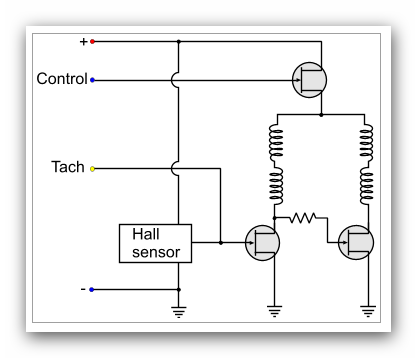

Δυστυχώς αυτό που πρότεινες δεν θα δουλέψει!
Η μητρική δεν βγάζει σήμα ισχύος για να οδηγήσει τον κινητήρα του ανεμιστήρα.
Βγάζει μια σταθερή τάση 12 VDC η οποία πάει στον κινητήρα του ανεμιστήρα, και σαν σήμα ελέγχου χρησιμοποιεί ένα τετραγωνικό σήμα μεταβαλλόμενου duty cycle (συνήθως 25 KHz), αυτό το σήμα οδηγεί τα τρανζίστορ ισχύος που ευρίσκονται μέσα στον ανεμιστήρα !
Ashampoo_Snap_2013.08.21_17h46m29s_001_.png?m=1377096543
{http://pcbheaven.com/wikipages/How_PC_Fans_Work/}
Αν σε αυτό το header συνδεθεί η ledοταινία όπως είπες αυτή θα ανάβει συνεχώς στη μέγιστη φωτεινότητα.
Ο μόνος τρόπος για να έχουμε μεταβλητή φωτεινότητα είναι το σήμα PWM της μητρικής να οδηγηθεί σε κάποιο κύκλωμα ισχύος με FET και αυτό να κάνει ρύθμιση της φωτεινότητας των LED ανάλογα με το duty cycle που επιβάλει η μητρική!
Αν πας και δώσεις το σήμα PWM κατ' ευθείαν πάνω στην LED-οταινία, δεν θα γίνει τίποτε, γιατί το "fan out" του σήματος αυτού είναι πολύ μικρό, (κάποια mA)!
Όπως και να έχει την θέλει την μελέτη του το πράγμα, εύκολα ίσως μόνο με ένα fan controller που θα οδηγεί τα LED με βάση την θερμοκρασία της CPU.
Αυτό όμως γενικά, θα είναι μια αργή διαδικασία, δεν θα θυμίζει ταχέως μεταβαλλόμενο σήμα , η "καρδιά" που πάλεται!
