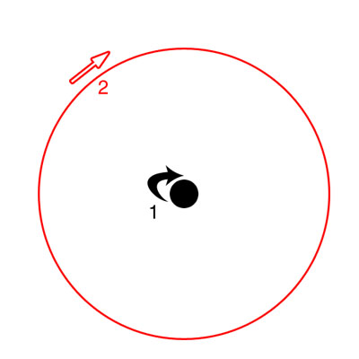

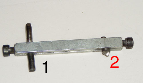

jpavly Σεπτέμβριος 27, 2004 #22 Σεπτέμβριος 27, 2004 Αρχική απάντηση από Βασιλης [Σήμερα, στις 20:14] Δεν καταλαβα πως κοβει αυτο.....
GoriLLakoS Σεπτέμβριος 27, 2004 #24 Σεπτέμβριος 27, 2004 Ευχαριστω@jpavly!Πως το λενε αυτο το εργαλειο???
jpavly Σεπτέμβριος 27, 2004 #25 Σεπτέμβριος 27, 2004 Αρχική απάντηση από Βασιλης Ευχαριστω@jpavly!Πως το λενε αυτο το εργαλειο??? Μπαλαρίνα νομίζω
