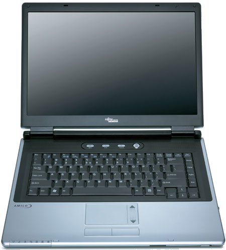

Πήρα να επισκευάσω το παρακάτω λαπτοπ ενός φίλου μοντέλο fujitsu siemens amilio A1640...
το inverter
το καλώδιο που υποψιάζομαι οτι φταίει (οι φώτο είναι απο το νετ)
Όταν Το παρέλαβα το λαπτοπ έχει πρόβλημα με το φωτισμό της οθόνης, έδειχνε πολύ αχνά .
Όταν όμως έκλεινα το καπάκι του λάπτοπ λίγο πρίν κλείσει η οθόνη έδειχνε κανονικά μόνο σε εκείνο το σημείο....
Πιεζόταν το inverter του σε κάποιο σημείο και άναβε κανονικά.
Έτσι λοιπόν άνοιξα το λάπτοπ να δω τι φταίει και συμβαίνει αυτό.
Το ίδιο πράγμα εξακολουθούσε να συμβαίνει κουνούσα λίγο το καλώδιο του inverter ερχόταν το φως και χανόταν μέχρι που κάποια στιγμή δεν ερχόταν καθόλου φωτισμός στη οθόνη. Πήρα άλλο inverter και πάλι δεν δίνει φως. Υποψιάζομαι ότι είναι το καλώδιο του inverter χωρίς όμως να είμαι σίγουρος. Θέλω να ρωτήσω πως μπορώ να καταλάβω αν το καλώδιο του inverter είναι καλό; αν όχι μπορώ να το επισκεύασω;
Να εντοπίσω τί ακριβός φταίει και δεν έρχεται φωτισμός στην οθόνη;
Η οθόνη σταθερά δείχνει πολύ αχνά.
όποιος γνωρίζει να με βοηθήσει του είμαι ευγνώμον
Σας ευχαριστώ..

το συγκεκριμένο καλώδιο στην φώτο δεν είναι το δικό μου.
Άπλα βρήκα την φώτο στο NET για να σας δείξω ποιό είναι το μοντέλο...
