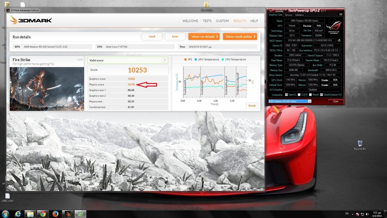

9000+rpm Απρίλιος 5, 2014 #3989 Κοινοποίηση Απρίλιος 5, 2014 (edited) Συμφωνώ, στα 1100 αυτές οι κάρτες είναι θηρία, oι περισσότερες και το 1125 το πιάνουν με voltage tunning, από εκεί και πέρα ότι πετύχει κανείς απλά είναι το κερασάκι στην τούρτα. Eιναι δεν ειναι , κανενα νομιζω δεν θα χαλουσε να ειχανε λιγο καλυτερο ocability. Anyway, μπορει να μου δωσει καποιος μια λογικη εξηγηση, για πιο λογο με αυτη την καρτα στο firestrike εχω χαμηλο physics score? Οσο ειχα την 780 πανω, ο 4770κ στα default του μου εδινε physics score ~11500 περιπου.. Με την 290 παιρνω ~10000 Physics, για πιο λογο? Πχ το run που ειχα δωσει πιο πισω με την 290 και φαινεται το Physics score. Έγινε επεξεργασία Απρίλιος 5, 2014 από 9000+rpm Link to comment Share on other sites More sharing options...
AgMa Απρίλιος 6, 2014 #3990 Κοινοποίηση Απρίλιος 6, 2014 (edited) Eιναι δεν ειναι , κανενα νομιζω δεν θα χαλουσε να ειχανε λιγο καλυτερο ocability.Anyway, μπορει να μου δωσει καποιος μια λογικη εξηγηση, για πιο λογο με αυτη την καρτα στο firestrike εχω χαμηλο physics score? Οσο ειχα την 780 πανω, ο 4770κ στα default του μου εδινε physics score ~11500 περιπου.. Με την 290 παιρνω ~10000 Physics, για πιο λογο? Πχ το run που ειχα δωσει πιο πισω με την 290 και φαινεται το Physics score. Επειδή είχα φάει και εγώ παρόμοιο σκάλωμα, η απάντηση είναι εδώ: Το παρατήρησα σε ένα σκορ του @kakao... Και εδώ τα link: http://www.thelab.gr/1063617801-post488.html , http://www.thelab.gr/1063619580-post499.html , http://www.3dmark.com/3dm/1300940 Με λίγα λόγια, σπρώχνει η πράσινη στα physX. Έγινε επεξεργασία Απρίλιος 6, 2014 από AgMa Link to comment Share on other sites More sharing options...
9000+rpm Απρίλιος 6, 2014 #3991 Κοινοποίηση Απρίλιος 6, 2014 Και εδώ τα link: http://www.thelab.gr/1063617801-post488.html , http://www.thelab.gr/1063619580-post499.html , NVIDIA GeForce GTX 780 video card benchmark result - Intel Core i7-4770K,ASUSTeK COMPUTER INC. MAXIMUS VI IMPACTΜε λίγα λόγια, σπρώχνει η πράσινη στα physX.Δεν σπρωχνει η πρασινη στα physics στο συγκεκριμενο.Αν ξυλωσω απο πανω την 290 και παιξω με τα ενσωματωμενα γραφικα του 4770Κ, το Physics score επανερχεται στα φυσιολογικα του. Link to comment Share on other sites More sharing options...
The_Blade Απρίλιος 6, 2014 #3992 Κοινοποίηση Απρίλιος 6, 2014 Δεν σπρωχνει η πρασινη στα physics στο συγκεκριμενο.Αν ξυλωσω απο πανω την 290 και παιξω με τα ενσωματωμενα γραφικα του 4770Κ, το Physics score επανερχεται στα φυσιολογικα του.Μήπως στο συγκεκριμένο bench γίνεται κάποιο conflict με τον driver και φρενάρει με κάποιο τρόπο το CPU (τρώει πόρους)? Link to comment Share on other sites More sharing options...
9000+rpm Απρίλιος 6, 2014 #3993 Κοινοποίηση Απρίλιος 6, 2014 (edited) Μήπως στο συγκεκριμένο bench γίνεται κάποιο conflict με τον driver και φρενάρει με κάποιο τρόπο το CPU (τρώει πόρους)?Δεν ξερω τι φταιει.Και με 14,3 drivers που δοκιμασα το ιδιο ειναι καμια βελτιωση.Και απο οτι βλεπω εχει και ο agma χαμηλο score στα physics.Επισης εδω βλεπω οτι και ο [MENTION=2962]zpaf[/MENTION] ειχε χαμηλα physics στο Firestrike με official bios στην καρτα και μολις την μαιμουδεψε ανεβηκε το physics score.Oτι να ναι. Έγινε επεξεργασία Απρίλιος 6, 2014 από 9000+rpm Link to comment Share on other sites More sharing options...
AgMa Απρίλιος 6, 2014 #3994 Κοινοποίηση Απρίλιος 6, 2014 Αυτό παρατήρησα και εγώ, γι' αυτό και έβαλα το Link του zpaf με το μαϊμουδοbios.Αλλά αφού το δοκίμασες και με την ενσωματωμένη, τότε αναιρείται αυτό που είπα.Δεν ξέρω τι άλλο να φταίει... Link to comment Share on other sites More sharing options...
9000+rpm Απρίλιος 6, 2014 #3995 Κοινοποίηση Απρίλιος 6, 2014 (edited) Αυτό παρατήρησα και εγώ, γι' αυτό και έβαλα το Link του zpaf με το μαϊμουδοbios.Αλλά αφού το δοκίμασες και με την ενσωματωμένη, τότε αναιρείται αυτό που είπα.Δεν ξέρω τι άλλο να φταίει... E αφου ειχες δει τα Link, απο προεκυπτει οτι παιζει να δινει boost η πρασινη στο συγκεκριμενο, αφου στην περιπτωση του zpaf εστρωσε το χαμηλο score στα physics με αλλαγη bios στην καρτα Εκτος αν τις εβαλε κανενα bios απο nvidia πανω ο ατιμος! Έγινε επεξεργασία Απρίλιος 6, 2014 από 9000+rpm Link to comment Share on other sites More sharing options...
