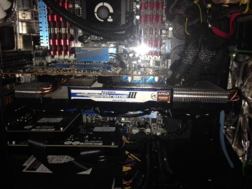

akylla9 Νοέμβριος 6, 2013 #2407 Νοέμβριος 6, 2013 Χτες εγκατεστησα το accelero xtreme III στην Asus R9 290X απο 94 επεσε στους 71 ρολογια πυρηνας 1150 μνημες 5700 (elpida) voltage δεν ανεβασα με μαμα voltage οσο για τις vrm temp απο vrm1 86 vrm2 67 επεσαν vrm1 74 και vrm 2 59 σε ολα ετρεξε heaven extreme firestrike etxreme για μιση ωρα οσο για το προβλημα της accelero xtreme III με τα vrm high temperatures λυθηκε με εγκατασταση στα vrm με ψυκτρακια της ALPENFOEHN PASSIVE DRAM/VRAM και εναν 140μμ ανεμιστηρι να φυσαει προς την καρταξεχασατα τα φαν της accelero xtreme III στο 100%:banging:
akylla9 Νοέμβριος 6, 2013 #2408 Νοέμβριος 6, 2013 ολες οι θερμοκρασιες που ανεφερα ειναι full load σε idle ο πυρηνας απο 71 κελσιου πεφτει στους 39 οταν καθεται παντα με accelero xtreme III:dance3:

akylla9 Νοέμβριος 6, 2013 #2413 Νοέμβριος 6, 2013 coil whine εχει ελαχιστο που ακουγεται μονο οταν υπαρχουν πολλα fps (πανω απο 100) και δεν ειναι ενοχλητικο οσο για μετρησεις firestrike ertreme 5511 και θερμοκρασιες απο 94 βαθμους κελσιου επεσε στους 71 βαθμους κελσιου ρολογια πυρηνας 1150 μνημες 5700 (elpida) voltage δεν ανεβασα με μαμα voltage οσο για τις vrm temp απο vrm1 86 βαθμους κελσιου και vrm2 67 βαθμους κελσιου επεσαν αντιστοιχα vrm1 74 βαθμους κελσιου και vrm 2 59 βαθμους κελσιου σε ολα ετρεξε heaven extreme firestrike etxreme για μιση ωρα
akylla9 Νοέμβριος 6, 2013 #2414 Νοέμβριος 6, 2013 φωτο βραδακι γιατι παω για δουλεια πρεπει να βαλω itunes για να περασω τη φωτο απο το iphone...
felix Νοέμβριος 6, 2013 #2415 Νοέμβριος 6, 2013 φωτο βραδακι γιατι παω για δουλεια πρεπει να βαλω itunes για να περασω τη φωτο απο το iphone... στείλτη με mail στον εαυτό σου και μετά κάντη ότι θέλεις από το pc σου
