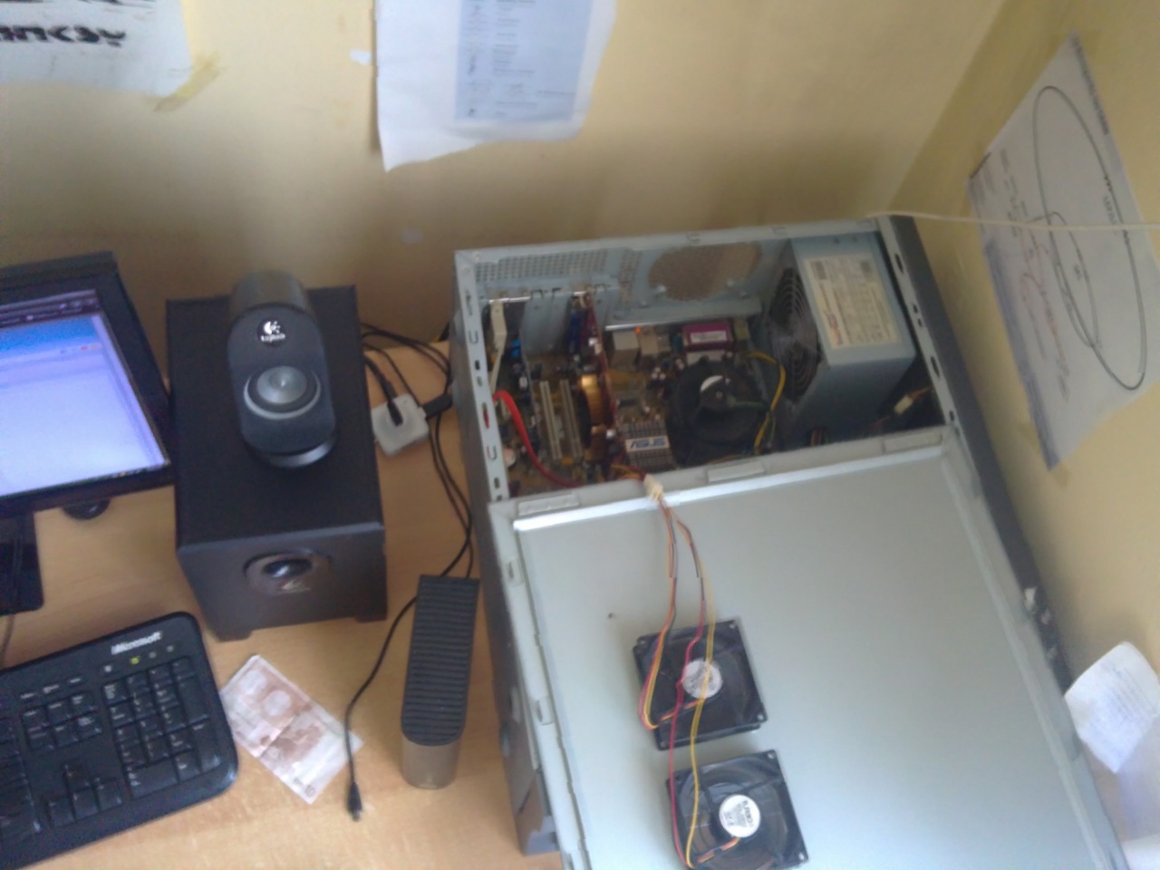

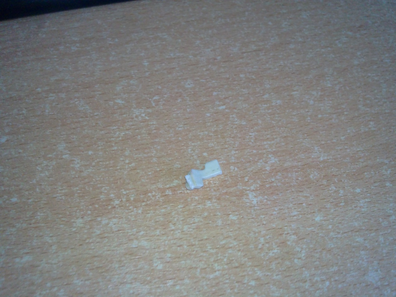

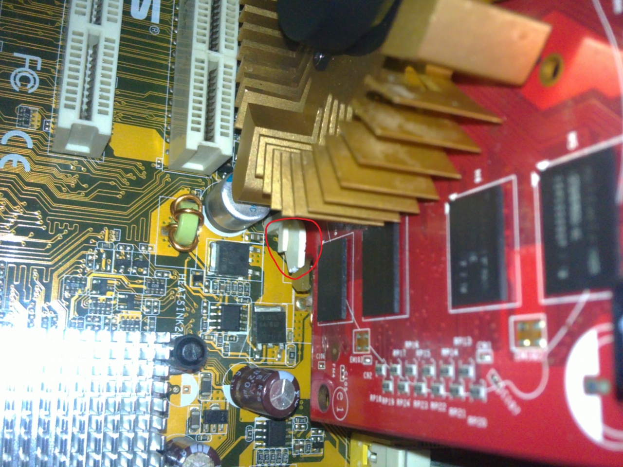

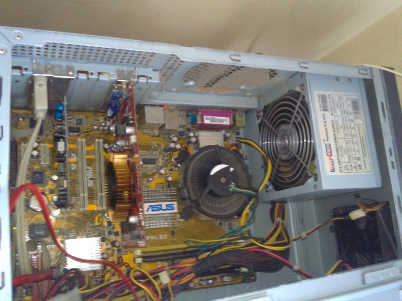

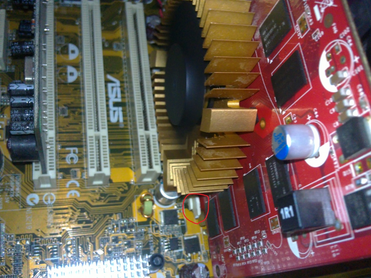

LowInertia Δημοσιεύτηκε Αύγουστος 5, 2013 #1 Κοινοποίηση Δημοσιεύτηκε Αύγουστος 5, 2013 Καλημερα. Εχω ενα θεμα με την καρτα γραφικων μου απο χθες. Την εβγαλα για πρωτη φορα απο τη θηκη της για να λυσω το ανεμιστηρακι της και να το καθαρισω γιατι εκανε πολυ θορυβο. Ολα καλα μεχρι που αναγκαστηκα να την ξαναδεσω. Ολα κομπλε αλλα οταν ανοιγε το pc μετα απο 10 δευτερολεπτα ξαναεκλεινε. Στην αρχη νομιζα οτι επειδη ειχα μπερδεψει τα καλωδια του τροφοδοτικου και της οθονης, ειχα καψει το τροφοδοτικο . Σημερα το πρωι τον εβαλα με τα πλαγια κατω (εχει σημασια αυτο) κουμπωσα ξανα την καρτα γραφικων και δουλεψε μια χαρα. Οταν τον ξανασηκωσα ομως ξαναεκλεισε οπως και πριν. Μετα απο αυτο παρατηρησα γενικα οτι οταν το pc ειναι ορθιo (gpu παραλληλα με το εδαφος) δεν ανοιγει ενω οταν ειναι ξαπλωτο (gpu καθετη με το εδαφος) λειτουργει κανονικα. Mετα ειδα οτι η θηκη της gpu ειχε ενα πλαστικο στην ακρη που μαλλον τεντωνε λιγο και ''γραπωνε'' την ακρη της gpu. Το θεμα ειναι οτι μετα απο λιγη πιεση το πλαστικο εσπασε, δηλαδη η ακρη που πιστευω οτι ''γραπωνε'', οποτε τωρα δε ξερω τι να κανω. Το pc δουλευει gg ξαπλωτο απλα δε πολυβολευει οσον αφορα το χωρο. Πιστευετε οτι το πλαστικο που εσπασε οντως να ειναι η αιτια που δν κρατιεται καλα η gpu και το pc στο ορθιο δεν ανοιγει? Kαμια ιδεα γενικα? Επισυναπτω καποιες φωτο για να δειτε ακριβως τι παιζει: Link to comment Share on other sites More sharing options...
cabdik Αύγουστος 5, 2013 #2 Κοινοποίηση Αύγουστος 5, 2013 το πλαστικο που εσπασε -αν βλεπω καλα- ειναι η ασφαλεια της θυρας PCI που ασφαλιζει την καρτα γραφικων. λογικα, λοιπον, αν εχει πατησει καλα η καρτα στη θυρα, δεν θα επρεπε να εχεις προβλημα...!! Link to comment Share on other sites More sharing options...
Wizard! Αύγουστος 5, 2013 #3 Κοινοποίηση Αύγουστος 5, 2013 To πλαστικό που έσπασε, ασφαλίζει την κάρτα να μη βγαίνει. Δεν είναι πρόβλημα. Το ότι σβήνει ο υπολογιστής 10' μετά, 99% είναι θέμα θερμοκρασίας. Όταν έβαλες την ψύκτρα στη θέση της, δεν έχει μπει ή δεν πατάει σωστά. Link to comment Share on other sites More sharing options...
gdp77 Αύγουστος 5, 2013 #4 Κοινοποίηση Αύγουστος 5, 2013 Μάλλον όταν αφαίρεσες τη gpu δεν απασφάλισες το έλασμα που την συγκρατεί και το έσπασες. Σύμφωνα με την περιγραφή σου μάλλον αυτός είναι και ο λόγος που δεν λειτουργεί το pc με το tower όρθιο.Με κάποια πατέντα ίσως δοθεί λύση, αλλά δεν μπορώ να σκεφτώ κάτι αυτή τη στιγμή.... Ίσως κάποιοι που κάνουν μόντες να έχουν ιδέες να σου δώσουν. Link to comment Share on other sites More sharing options...
cabdik Αύγουστος 5, 2013 #5 Κοινοποίηση Αύγουστος 5, 2013 δεν ειναι θεμα το δοντακι, εχω σπασει κι εγω παλιοτερα, σε μητρικη, αλλα δεν ειχα προβλημα. το πιθανοτερο ειναι αυτο που λεει ο Wizard, μαλλον η ψυκτρα δεν εχει πατησει καλα. αλλα απο την αλλη σκεφτομαι οτι και η ψυκτρα να μην εχει πατησει, πως δουλευει ξαπλα..??? καλου κακου, ας την ξαναλυσει και να τα ξανακοιταξει..!! Link to comment Share on other sites More sharing options...

LowInertia Αύγουστος 8, 2013 Author #10 Κοινοποίηση Αύγουστος 8, 2013 Λοιπον παιδια, το θεμα λυθηκε! Τελικα το προβλημα ηταν στην ψυκτρα του Cpu! Ισως κουνηθηκε απο τα πολλα περα δωθε και ισως δεν ειχε μπει καλα λογω προσφατης αλλαγης παστας. Το ανακαλυψα τυχαια οταν την ακουμπησα και ειδα οτι κουνιοταν. Το καλο ειναι οτι τωρα το pc τρεχει gg γιατι ακομα και μετα την αλλαγη της παστας ειχα δει μικρη βελτιωση. Τωρα το pc επανηλθε στα κανονικα του! :magic: Ευχαριστω για τις προτασεις και το ενδιαφερον παιδια! Link to comment Share on other sites More sharing options...
