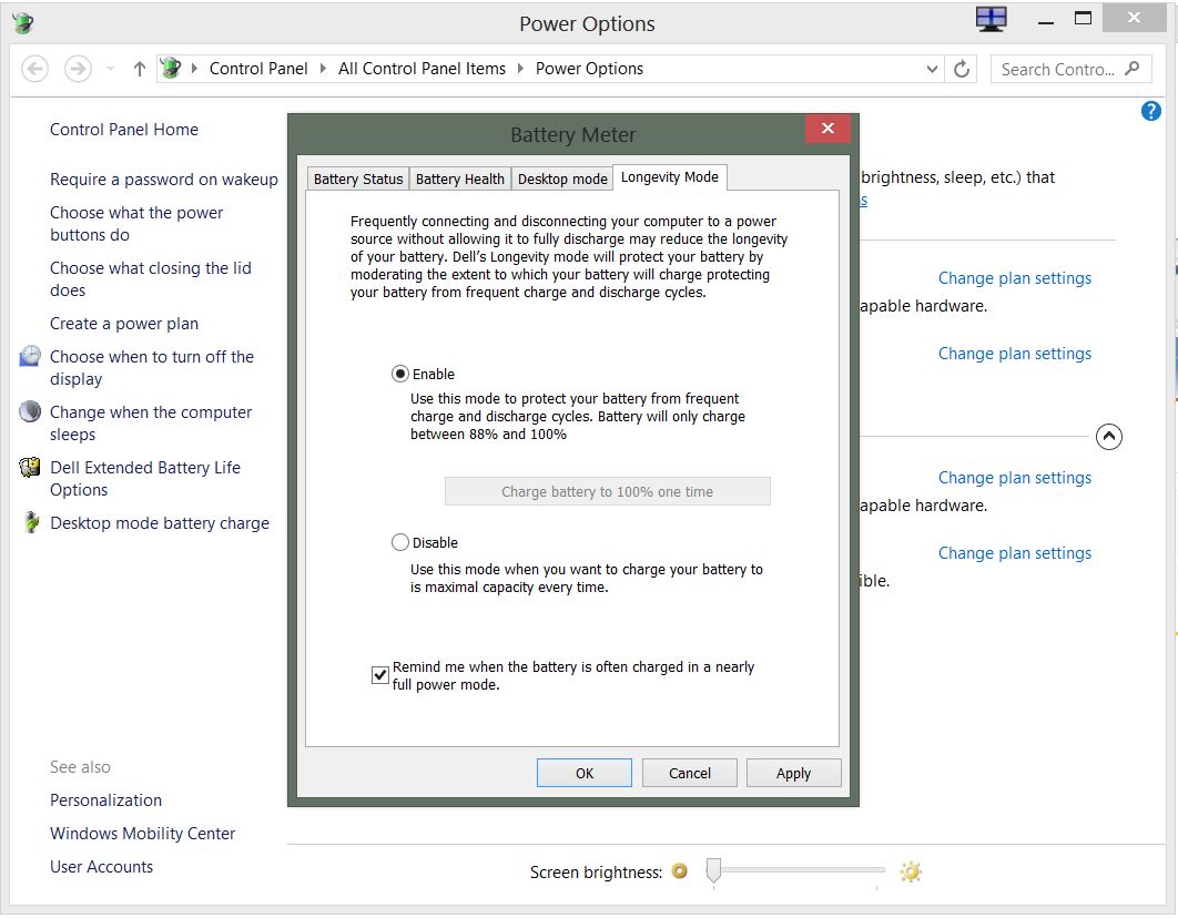

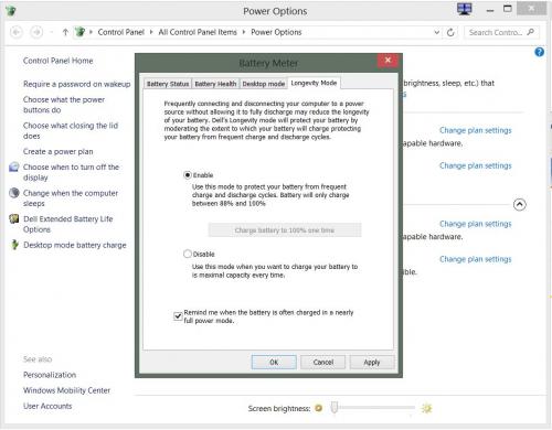

Dem Σεπτέμβριος 9, 2013 #38 Σεπτέμβριος 9, 2013 Mλαιστα ευχαριστω, ομολογω πως δεν την γνωριζα την ορολογια.Καθε ποσο συχνα πρπεει να καθαριζουμε ενα λαπτοπ? Α΄πο κατα φαινεται πως ανοιγει ενα μεγαλο bay με 4 βιδες. Dell Inspiron 7720 ειναι. Επισης την μπαταρια δοκιμασα να την βγαλω και δεν την καταφερa, θ υπαρξει προβλημα να την εχω συνεχως κουμπωμενη ενω το δουλευω αποκλειστικα στην μπριζα? Αν έχεις Dell, σε μερικα μοντελα και στο 7720 σιγουρα μπες στα power options και επέλεξε 1.desktop mode ή 2.longevity mode 1. Aν δεν έχεις μόνιμα το τροφοδοτικό πάνω στο laptop 2. Αν κάνεις πολύ συχνά αποσυνδέσεις. Δηλαδή τέτοιες ώστε να μην επιτρέπουν την μπαταρία να χάνει πανω απο 30%. Η λογική του παραπανω ειναι να μην ανοιγοκλεινει συνέχεια το κύκλωμα τροφοδοσίας της μπαταρίας για μικρές φορτισεις της μπαταρίας και να την κρατάει οσο πιο φρέσκια γίνεται. Να μην τις προσμετράει σαν charge cycle. Να μην φορτιζει την μπαταρια στο πραγματικο 100% της μπαταριας. Οι 1. και 2. επιλογες θα "αρχισουν" μετα απο κάποιο αριθμο φορτισματων αποσυνδέσεων μόνες τους και οχι με το που τις επιλεξεις, με ενα σχετικο αλγόριθμο(που προσμετράει χρόνο και φορες αποσυνδέσεων), θα σου εμφανιστει και σχετικο μήνυμα Η μπαταρία στα win θα δείχνει οτι κάνει charge στο 100% αλλα στην πραγματικοτητα δεν θα κάνει, θα παραμένει σε ένα ποσοστό, και μόνο αν πατήσεις την επιλογή charge battery one time 100% θα φορτίσει πλήρως, ή φυσικά αν ξετικαρεις τις επιλογές της dell 1. και 2. (και φυσικά θα φορτίζει κάθε φορά) Εγω για παραδειγμα αγορασα εδω και 15 ημερες ενα ολοκαινουργιο Dell απο Αμερικη, ποτε θα πρεπει να ειναι η πρωτη φορα που πρεπει να επειχιερησω να το καθαρισω? αυτο εξαρτάται και από σένα,αλλα ειναι πολυ καινουριο να ανησυχεις για σκονη. αν δεις οτι η θερμική συμπεριφορά αλλάζει με τις ιδιες εξωτερικές συνθήκες αερισμου θερμοκρασιας τοτε ισως να σχετιζεται και με την σκονη που μαζεψει. Σου συνιστώ να διατηρείς καθαρες τις επιφάνειες πανω στο οποιο το βαζεις, και οχι πανω σε καναπεδες ρουχα κουβερτες κτλ. Καλύτερα πανω σε καθαρό γραφειο - τραπεζι και πανω σε βαση. Η βαση αν εχει fan δεν χρειάζεται να ριχνει αερα συνέχεια (και επιπλεον σκονη στην εισαγωγή του fan του λαπτοπ) ειδικα αν δεν το ζορίζεις. Η απαγωγή θερμότητας στο 7720 δουλευει πολυ καλα απο μονη της και το fan την περισσότερη ώρα παραμένει τελείως κλειστό, και οταν δουλευει δεν παει πανω 2600rpm και ριχνει πολυ γρηγορα τις θερμοκρασίες. θ υπάρξει προβλημα να την εχω συνεχως κουμπωμενη ενω το δουλευω αποκλειστικα στην μπριζα? την μπαταρία εγω την έχω εκει που ειναι σχεδιασμένη να είναι, δηλαδή μονίμως πάνω. Δεν παίζω παιχνίδια και είναι κρυα, παρακολουθώ και το wear level και μετα απο το 1ο calibrate επεσε απο το 6.8% στο 2.5% μετά απο 3μηνες και προς το παρών εχει σταθεροποιηθει εκει οποτε νομιζω δεν υπάρχει πρόβλημα. Αν παίζεις παιχνίδια και δεις οτι ζεσταίνεται πολυ θα μπορούσες να την βγάζεις κατά την διάρκεια.
NikosGr Σεπτέμβριος 9, 2013 Author #39 Σεπτέμβριος 9, 2013 Εεμνα η μπαταρια τωρα αναφερει οτι ειναι φορτισμενη στο 75% διαθεσιμοτητα και συνεχως φορτιζεται. Αφου ηταν στο 100% λογε συνεχης φορτισης πως επεσε στο 75%?Δεν ξερω γιατι αλλα νομιζω οτι φθειρετε με συνεχεις επαναφορτισεις.Το wear level τι ακριβως ειναι?Επισης εχιε εμσα το λαπτοπ ανεμιστηρακι? εγω νομια οτι εχει μονο κατι χαλκινους σωληνες ψυξης η οποιοι παρινουν την θερμοτητα απο τον cpu & gpu μεσω των θερμοαγωγιμων παστων.Το ανεμιστηρακι σε τι χρησιμευει?"αν δεις οτι η θερμική συμπεριφορά αλλάζει με τις ιδιες εξωτερικές συνθήκες αερισμου θερμοκρασιας τοτε ισως να σχετιζεται και με την σκονη που μαζεψει."Εδω εννοεις φιλε οτι πρεπει να παρακολουθω με το Core Τemp την θερμοτητα που ανεβαζει για να καταλαβω ποτε πρεπει να το καθαρισω?
