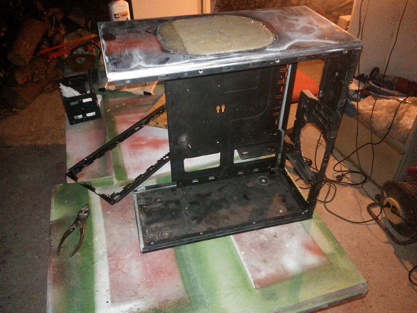

Προταρχικος σκοπος ηταν να φυγει το τζαμι απο πανω
και να κλειστει ετσι ωστε να μπορει να μπει ενα τριπλο ψυγειο πανω με το mount του!!
Εκλεισε με 2 στρωσεις πολυεστερα και απο την πανω μερια και απο την κατω!!
Απο την πανω μερια ειδικα, εχει μπει στοκος μαζι με fiberglass (πολυεστερικος στοκος με ινες γυαλλιου)
και εγινε καπως ετσι!!

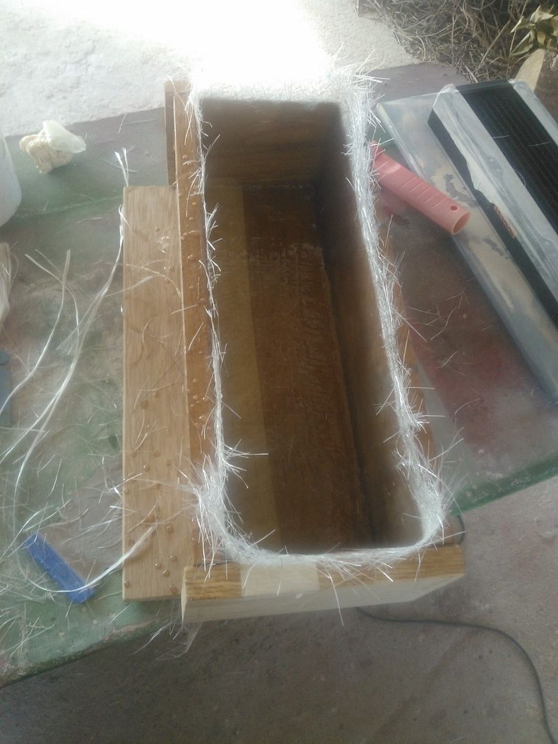

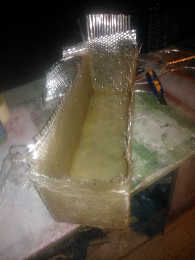

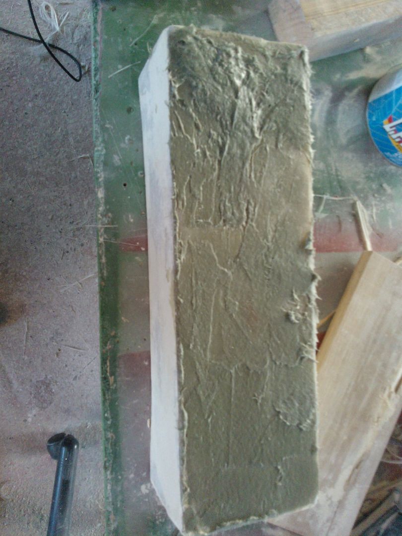

Επομενο βημα ηταν να φτιαχτει το καλουπι για το mount του ψυγειου το οποιο θα γινοταν παλι απο πολυεστερα!!

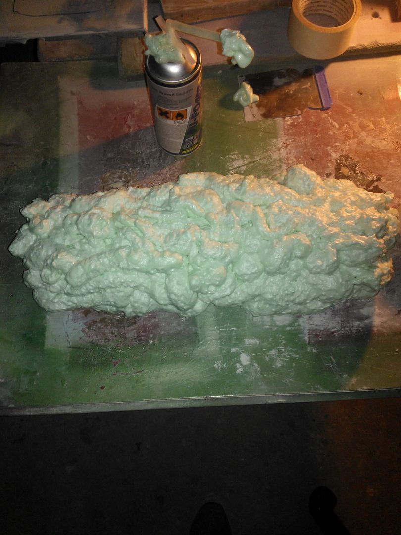

Στην αρχη δοκιμασα με αφρο πολυουρεθανης
Αλλα στην πορεια διαπιστωσα οτι απετυχε παταγωδως και το εφτιαξα απο ξυλο!!
Ετσι ειναι μαζι με το μαλλι και πολυεστερα!! Για να μην κολισει συνηθως βαζουνε ενα ειδος κεριου
αλλα και γρασσο κανει δουλεια!! ;)
Ετσι βγηκε απο το καλουπι με λιγη παραπανω ενισχυση

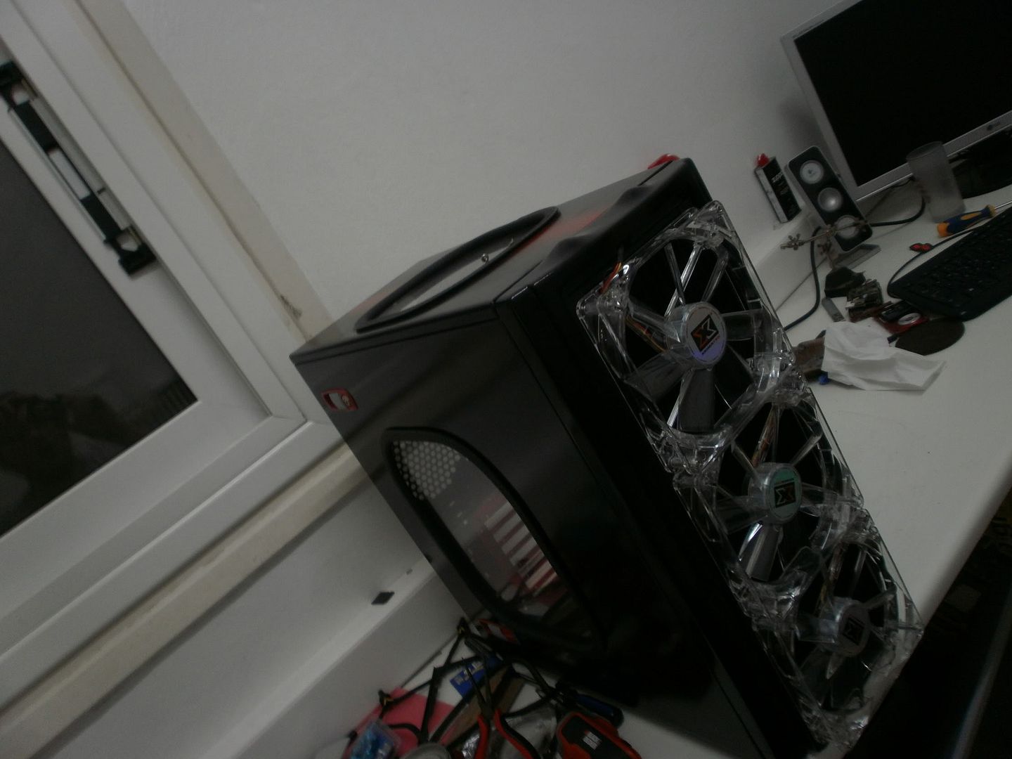

Παραλληλα με ολα αυτα, εκανα δοκιμες για το πως θα ειναι περιπου σε inverted μορφη

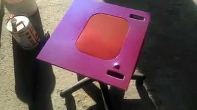

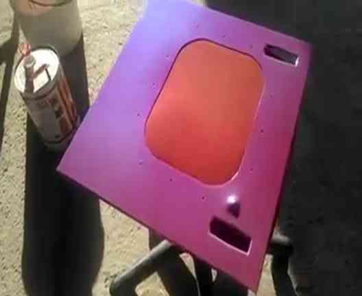

Πριν ξεκινησω να το φτιαχνω, εκανα πειραματισμους σε βαψιμο με το ενα του πλαϊνο καλυμα!!
Δοκιμασα χρωμα αυτοκινητου κοκινο μαζι με μπλε περλα και το αποτελεσμα ειναι το ακολουθο!! (Πατηστε μεσα την εικονα να δειτε το βιντεο!!)
Και τελικα ολο το κουτι θα βαφτει σε αυτο το χρωμα!!

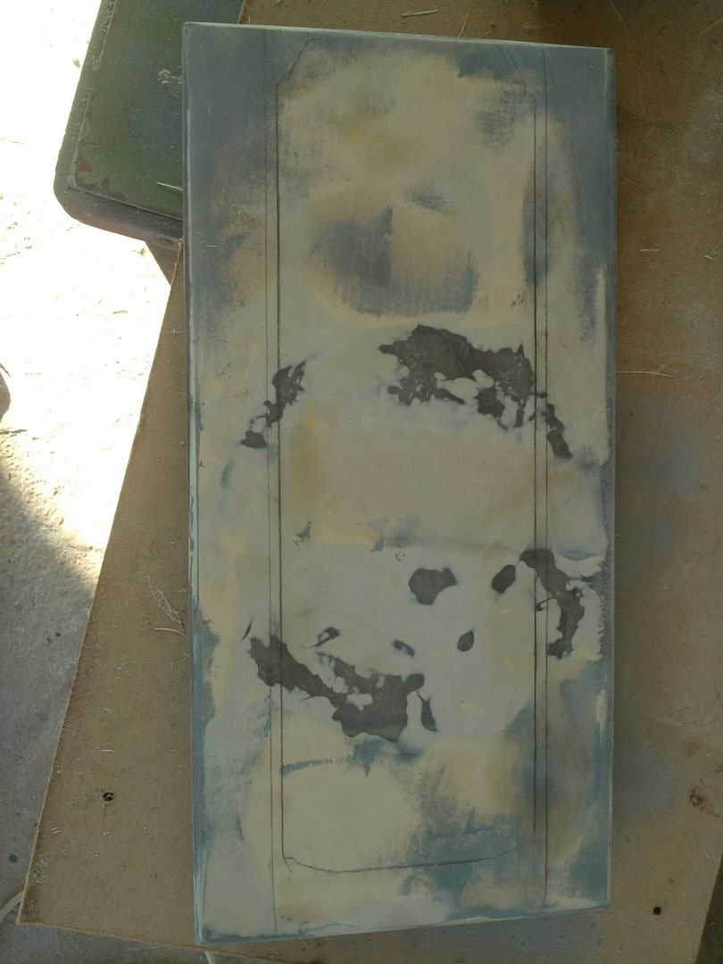

Εδω ειναι το πανω πανελ που εχουν μετρηθει οι διαστασεις και το που θα ακουμπισει το mount!! Οι εξωτερικες γραμες ειναι οι διαστασεις του mount και οι εσωτερικες ειναι του ψυγειου!!

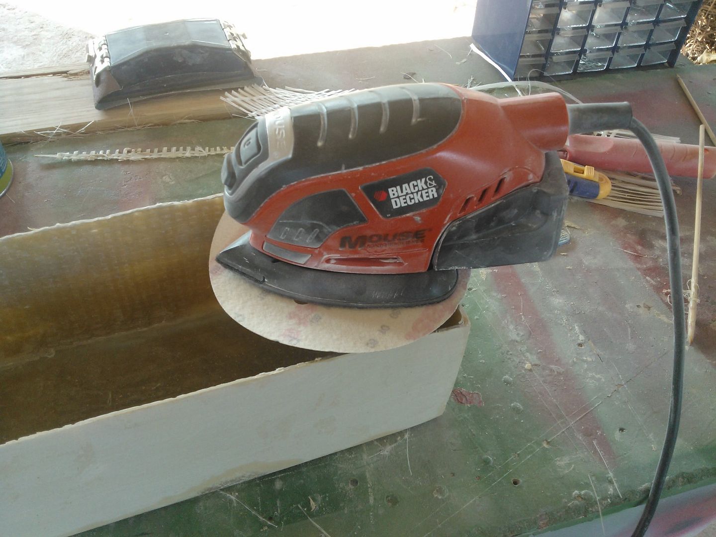

Εδω ειναι ο πιστος βοηθος για το τριψιμο!! :D

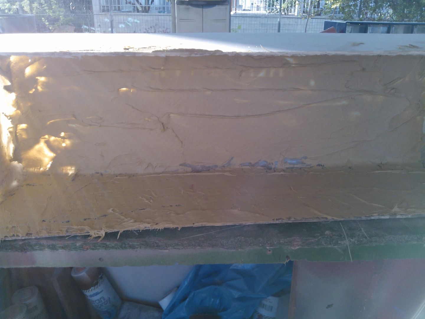

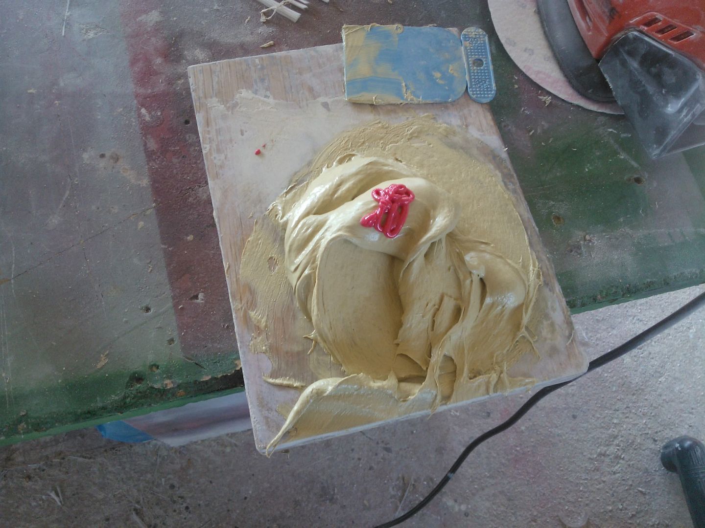

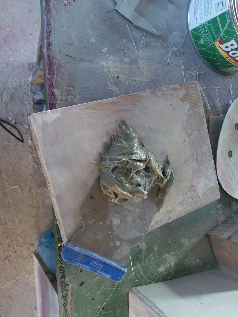

Ωρα για στοκαρισμα του εσωτερικου με μιξη πολυστερα με ινες και σιδηροστοκου!!
Εδω ειναι το αποτελεσμα!! Εχει στοκαριστει για την ωρα το κατω μερος και η μια μεγαλη εσωτερικη μερια του καλουπιου!! Ιδια διαδικασια θα ακολουθηθει και για τις υπολοιπες μεριες!!

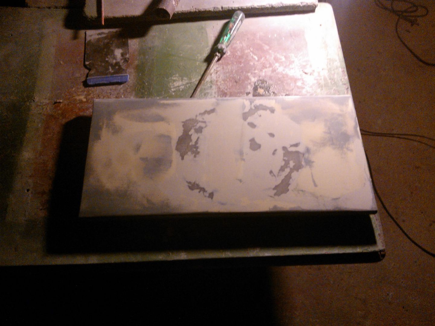

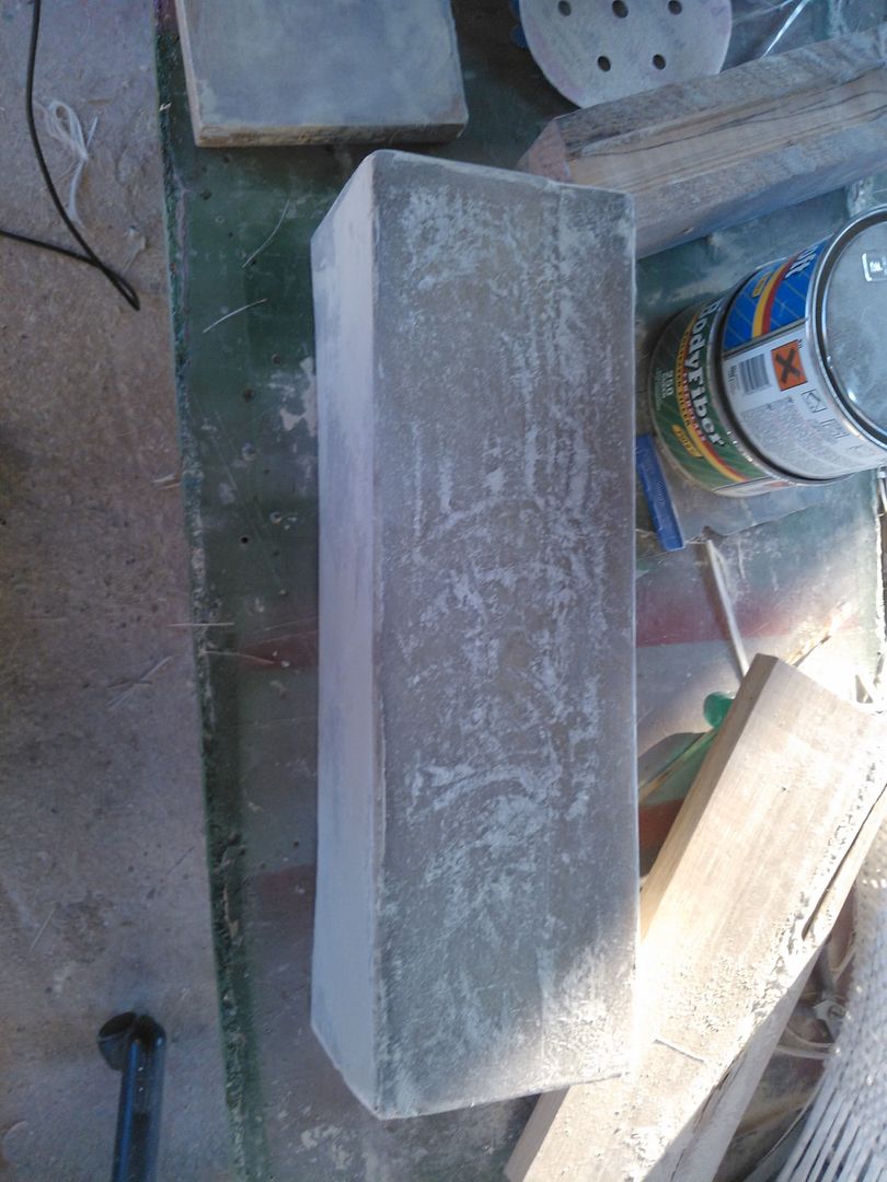

Σειρα εχει η βαση η οποια τριφτικε αρχικα με 60αρι γυαλοχαρτο και μετα με 80αρι
Στην οποια βαση μπηκε πολυεστερας με ινες!!

Πολυ καλα κανεις και το βαζεις στην ακρη για τις διακοπες σου.
Οταν μπορεσεις θα ηθελα πληροφοριες για το χρωμα αυτοκινητου. Απο που το πηρες, τι κοστος, σε τι μορφη ειναι, θελει βερνικι μετα.
Το χρώμα αυτό είναι το ίδιο με το χρώμα που χρησημοποιώ για να βάφω τα μέροι του αυτοκινήτου!! Το συγκεκριμένο χρώμα είναι μονής (επικάληψης λογικά!!) που σημαίνει οτι δεν θέλει απαραίτητα βερνίκι!! Αλλά καλύτερα είναι να βάλεις!! Το πήρα από το Λέχαιο Κορινθίας από ένα μαγαζί που δίνει ανταλακτικά για αυτοκίνητα και χρώματα για φανοβαφές Κόλλιας λέγεται!! Από όσο θυμάμαι το χρώμα είναι της HBBODY!!
