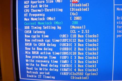

Sakis Σεπτέμβριος 24, 2004 Author #27 Σεπτέμβριος 24, 2004 Παιδια ναστε καλα ολοι. crmaris το εχω διαβασει και εγω αυτο,το θεμα ειναι ομως οτι δεν μπορω να πειραξω htt &agb παταω εντερ για να ανοιξουν και δεν ανοιγουν οποτε δεν μπορω να αλαξω τιποτα. ZYX δοκιμασα με την ινφινεον επανω και εβαλα 3/4/4/8 καθως και με διαιρετη στα 133 μετα εβαλα επανω την a-data αλλα δεν θελει να παιξει με τιποτα. greekfragma εχω ηδη προσπαθησει αλλα
zyx Σεπτέμβριος 24, 2004 #28 Σεπτέμβριος 24, 2004 οταν ξαναεβαλες τις adata εκανες cmos? παιξε λιγο με το cas βαλτο 2,5 και εμανα στα bh6 μολις εβαζα 2 cas δεν ανηγε με τπτ η μητρικη με 2,5 επαιζε κανονικα. και μην βαζεις διαιρετη για αρχη
Sakis Σεπτέμβριος 24, 2004 Author #29 Σεπτέμβριος 24, 2004 Παράθεση Αρχική απάντηση από zyx οταν ξαναεβαλες τις adata εκανες cmos? παιξε λιγο με το cas βαλτο 2,5 και εμανα στα bh6 μολις εβαζα 2 cas δεν ανηγε με τπτ η μητρικη με 2,5 επαιζε κανονικα. και μην βαζεις διαιρετη για αρχη Εχω δοκιμασει και με 2,5/3/3/8 και χωρις διαιρετη και φυσικα cmos.Σε κανα μισαωρο θα τα βγαλω ολα να ξυπνισω λιγο πρωτα και να πιο ενα καφε,να ζεσταθει και το cpu λιγο για να μην κολησει στην ψυκτρα,ευτυχως που εχω 5 μερες αδεια μου φενεται βρηκα δουλεια να κανω.
Sakis Σεπτέμβριος 24, 2004 Author #30 Σεπτέμβριος 24, 2004 Δυστιχως δεν γινεται τιποτα μαλον επεσα σε ελατωματικο η δεν ξερω και εγω τι.:bye:

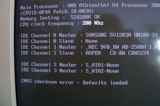

Sakis Σεπτέμβριος 24, 2004 Author #34 Σεπτέμβριος 24, 2004 Λοιπον απο την αρχη. 1)οτι ρυθμησεις και να βαλω στο βios το pc δεν ανοιγει εαν εχω επανω την a-adata,κανει τα χαρακτηριστικα μπιμπ οπως οταν υπαρχει προβλημα μνημης. 2)εαν δωσω εστω και λιγο ρευμα μεσω βios στο cpu η στο ht στην επανεκινηση το bios φορτωνει τα default σαν να εκανα clear cmos δηλ.(σε λιγο θα ανεβασω και τι μυνημα βγαζει). 3)δεν μπορω να μπω μεσα στο htt=fsb και στο agb και να αλλαξω MHZ,παταω εντερ και δεν ανοιγουν.. :wall:
Sakis Σεπτέμβριος 24, 2004 Author #38 Σεπτέμβριος 24, 2004 κατι τρεχει; η μου φενεται; αυτο ειναι με f4-f5f η f7 bios,αν βαλω το f3 μπορω να αλλαξω htt & agbΘα ξαναδοκιμασω να δω αν κλειδωνει και το pci.

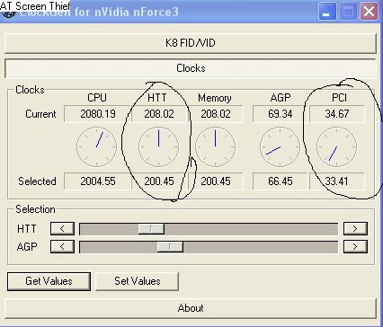

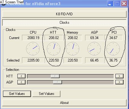

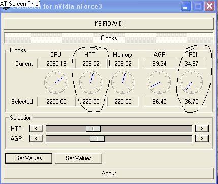

enduracell Σεπτέμβριος 24, 2004 #39 Σεπτέμβριος 24, 2004 βάλε το AGP στα 67 από BIOS και ξαναδοκίμασε μάλλον δε lockάρει όπως θα έπρεπε. Αν δε παίξει βάλε 201 και AGP67 και ξαναδοκίμασε με clockgen από Win, Αν δουλέψει το lock με AGP67 κάνε ξανά οc και δες τι γίνεται.
Sakis Σεπτέμβριος 24, 2004 Author #40 Σεπτέμβριος 24, 2004 Παράθεση Αρχική απάντηση από enduracell [Σήμερα, στις 20:04] βάλε το AGP στα 67 από BIOS και ξαναδοκίμασε μάλλον δε lockάρει όπως θα έπρεπε. Αν δε παίξει βάλε 201 και AGP67 και ξαναδοκίμασε με clockgen από Win, Αν δουλέψει το lock με AGP67 κάνε ξανά οc και δες τι γίνεται. #οντως δοκιμασα με 67 και κλειδωνει το pci,αυτο ομως με το f3 bios μονο,θα συνεχισω τις δοκιμες για λιγο γιατι με αυτο το bios εχω προβληματα στα win.δεν ανοιγει firewall & antivirus στην μια εγκαντασταση με τα ελληνικα γιατι στην αλλη εχω γερμανικα και δουλευει μια χαραLOL
