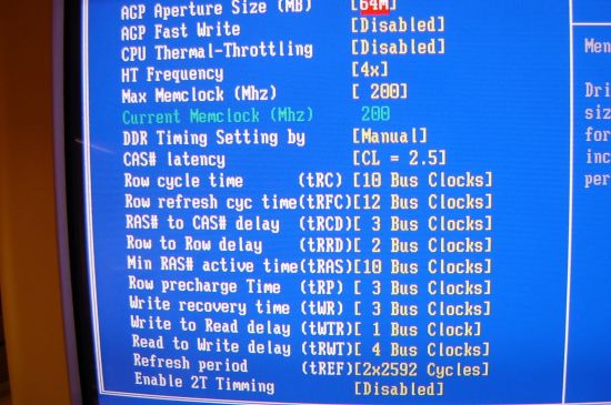

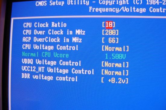

Sakis Σεπτέμβριος 23, 2004 Author #7 Σεπτέμβριος 23, 2004 και αυτο αν χρειαζεται και κατι αλλο πεστε μου.

kbilly13 Σεπτέμβριος 24, 2004 #17 Σεπτέμβριος 24, 2004 έλα ντε! τι να πω.... δοκίμασε ότι μπορείς...δεν είναι δυνατόν να έχει τέτοιο πρόβλημα με A-Data (εδώ το κατάφερα να δουλέψει στα 304htt 1:1 με αυτές τις μνήμες για benchmarks! - είναι δυνατόν να μην δουλεύει στα 200?!!! ) :wassat:

kbilly13 Σεπτέμβριος 24, 2004 #19 Σεπτέμβριος 24, 2004 ξεκίνα λοιπόν από την αρχή, λύστα όλα, ξαναβάλτα προσεκτικά, και ξεκίνα από την αρχή (και κουράγιο!) - αν πάλι δεν γίνει τίποτα, rma it...δεν δικαιολογείται, ούτε μπορώ να εξηγήσω τέτοιο πρόβλημα..
