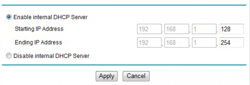

gasin Φεβρουάριος 3, 2014 #12 Φεβρουάριος 3, 2014 Αγαπητέ φίλε έχω και εγώ ακριβώς το ίδιο πρόβλημα σύνδεσης μεταξύ ZTE router και του συγκεκριμένου NETGEAR EXTENDER. Όταν συνδέω ασύρματες και ενσύρματες συσκευές στον extender γίνεται κάποιο conflict και κολλάνε... Πάνω στον extender έχω πάντα συνδεδεμένο με LAN ένα home cinema. Όταν συνδέσω μέσω wifi κινητά κλπ άλλες φορές παίζουν αλλες φορές κολλάνε... ή μου ρίχνει την ταχύτητα κάτω από 1 mbps... Αυτό το κρυφό μενού στο netgear setup ισχύει ακόμη; Τι εύρος έδωσες στις IP; Αυτό που φαίνεται στη φωτογραφία; 128-256; Ελπίζω να βρω άκρη γιατί με αυτή την ιστορία τραβιέμαι κανένα μήνα....
gdp77 Φεβρουάριος 3, 2014 Author #13 Φεβρουάριος 3, 2014 Αγαπητέ φίλε έχω και εγώ ακριβώς το ίδιο πρόβλημα σύνδεσης μεταξύ ZTE router και του συγκεκριμένου NETGEAR EXTENDER.Όταν συνδέω ασύρματες και ενσύρματες συσκευές στον extender γίνεται κάποιο conflict και κολλάνε... Πάνω στον extender έχω πάντα συνδεδεμένο με LAN ένα home cinema. Όταν συνδέσω μέσω wifi κινητά κλπ άλλες φορές παίζουν αλλες φορές κολλάνε... ή μου ρίχνει την ταχύτητα κάτω από 1 mbps... Αυτό το κρυφό μενού στο netgear setup ισχύει ακόμη; Τι εύρος έδωσες στις IP; Αυτό που φαίνεται στη φωτογραφία; 128-256; Ελπίζω να βρω άκρη γιατί με αυτή την ιστορία τραβιέμαι κανένα μήνα.... Με την προϋπόθεση ότι έχεις σετάρει σωστά το netgear και βλέπει το ασύρματο δίκτυο που δίνει το ZTE: 1) Ενεργοποίησε το DHCP server στο ΖΤΕ (είναι ενεργοποιημένο από default, εκτός αν το έχεις πειράξει) 2) Μπες στο hidden menu του netgear που αναφέρω πιο πάνω και ενεργοποίησε το DHCP server του netgear και δώσε το ip range που φαίνεται στην εικόνα Είσαι έτοιμος! Τώρα όλα θα παίζουν απροβλημάτιστα, όπου και αν συνδέονται οι συσκευές σου.

blade_ Φεβρουάριος 3, 2014 #16 Φεβρουάριος 3, 2014 Στο συγκεκριμένο συνδυασμό ZTE (της HOL) με netgear repeater, ναι είναι σίγουρο.ενδιαφερον.θα το δοκιμασω και αυτοαν ξερεις μηπως να μου πεις..εχω βαλει το ρουτερ σε 192.168.0.1 κ το ριπιτερ 192.168.0.254,τι να συμπηρωσω στις dhcp?
gdp77 Φεβρουάριος 3, 2014 Author #17 Φεβρουάριος 3, 2014 Εφόσον έχεις πρόβλημα θα σου πρότεινα όλα auto, dhcp ενεργοποιημένο και στο router και στο repeater και στο repeater δώσε range xxx.xxx.xxx.128 - 254
blade_ Φεβρουάριος 3, 2014 #18 Φεβρουάριος 3, 2014 ευχαριστω..θα αναφερω αποτελεσματα!δυστυχως οχι!δε ξερω ομως μηπως φταιει το range Που εδωσα η οι getaway των συσκευων
gasin Φεβρουάριος 3, 2014 #19 Φεβρουάριος 3, 2014 Με την προϋπόθεση ότι έχεις σετάρει σωστά το netgear και βλέπει το ασύρματο δίκτυο που δίνει το ZTE:1) Ενεργοποίησε το DHCP server στο ΖΤΕ (είναι ενεργοποιημένο από default, εκτός αν το έχεις πειράξει)2) Μπες στο hidden menu του netgear που αναφέρω πιο πάνω και ενεργοποίησε το DHCP server του netgear και δώσε το ip range που φαίνεται στην εικόναΕίσαι έτοιμος! Τώρα όλα θα παίζουν απροβλημάτιστα, όπου και αν συνδέονται οι συσκευές σου.Μέχρι στιγμής παίζει!!Έριξα επάνω στον εξτεντερ 1 λάπτοπ, 2 κινητά, home cinema k Xbox και πήραν ip από 128 και πάνω, μια χαρά.Φίλε μιλάμε μας έσωσες με αυτά τα καρκινώματα που ειχαμε μπλέξει. Ευχαριστώ πολύ!
