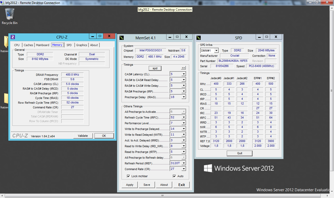

MCH θέλει για 4x2 αλλά οχι τόσο πολύ για default. Δες πως είναι τα δικά μου settings μήπως σε βοήθησει, οι μνήμες είναι 4x2 ballistix 800 CL4 και το MCH 1.35v, τα υπόλοιπα stock. Ε8400 9x400 και 5:6 διαιρέτης. Τα ίδια είχα και με QX9650 οπότε δεν είναι θέμα το οτι έχεις quad.

Δοκίμασε ένα clear cmos και ασε όλα τα timings auto με 1:1 και 266 fsb. Μπες windows και ποσταρε ενα memset μαζί με το spd, όπως το έχω παραπάνω. Μπορεί το spd να βάζει κάτι πολύ σφικτό για 4x2.

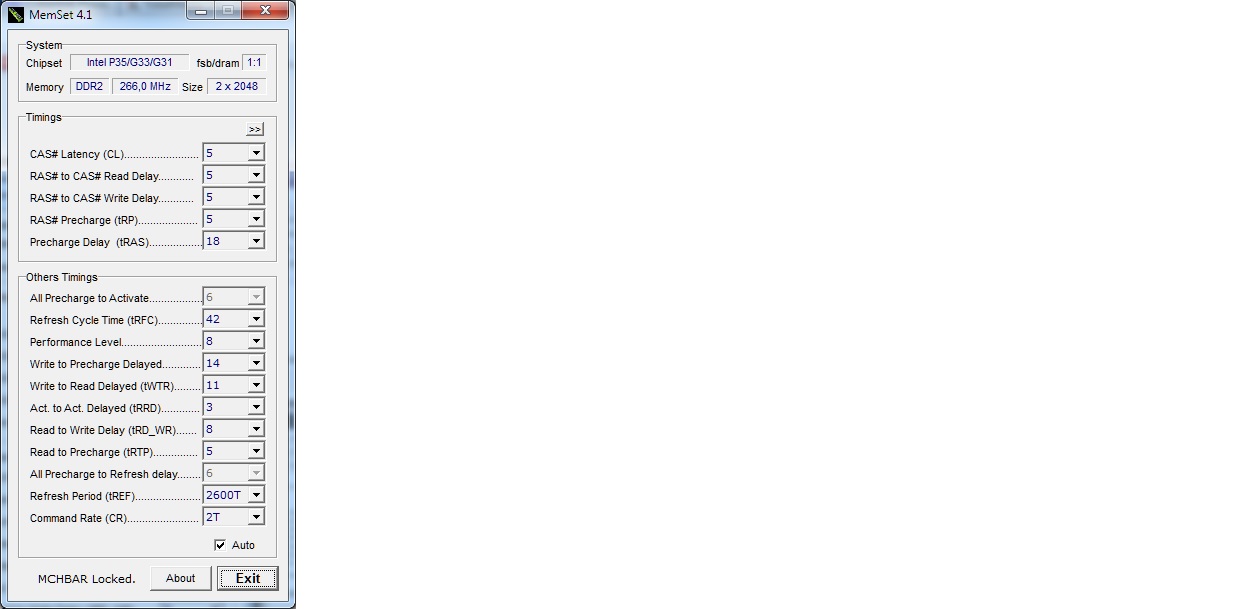

με τα 2χ2gb να κανω το παραπανω που γραφεις,ετσι?

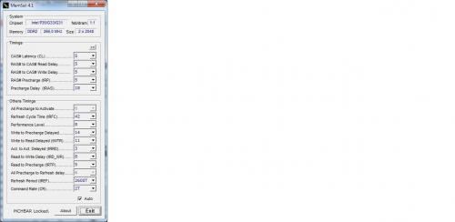

ΥΓ δεν μπορω να επιλεξω τιποτα στο memset 4.1..μονο exit και about..
Καλύτερα με 4x2 αν ανοίγει έτσι. Υποθέτω έχεις δοκιμάσει single 2x2 (μαύρο, μπλε) και για τα δύο κανάλια και 2x2 σε μπλέ και σε μαύρο ξεχωριστά και παίζουν όλα;
memset-> run as administrator
μεχρι τωρα δεν εχω καταφερει με κανενα συνδυασμο να ανοιξει οταν εχω 4 x2gb ...θα δοκιμασω ετσι οπως λες (266fsb και ολα auto..)

Μάλλον παίζει κάτι με το bios σου γιατί δεν έχει επιλογή spd και mchbar ενώ τα bios από lejabeach.com είναι modded και το mchbar είναι ξεκλείδωτο, κοινώς κάνεις αλλαγές on the fly.

πρωτη φορα που μπηκα windows με 2x4gb!!:magic::magic:

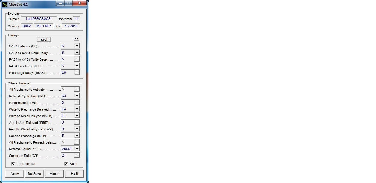

να σου πω την αληθεια δεν ξερω τι ειναι το mchbar που αναφερεις..παντως επιλογες για performance leven kai write to read delay εχω...
Μόνο τα bios που τελειώνουν σε ΖΖΖ είναι μονταρισμένα, το ξεκλείδωτο mchbar απλά εξυπηρετεί για να αλλάζεις τα timings μέσα από το memset χωρίς επανεκκίνηση.
Εφόσον μπήκες λοιπόν και έχεις μια ιδέα τώρα τι timings βάζει η μητρική σου, μπορείς να πάρεις σημειώσεις και να τα εφαρμόσεις στο bios με κάποιες αλλαγές.
Πχ. το trfc = 42 είναι πολύ σφικτό για 4x2 και δύσκολα θα μπουτάρεις παραπάνω αν δεν το χαλαρώσεις. Δοκίμασε 64 και tref κάτι μεγαλύτερο πχ. 3120. Κατα τα άλλα μου φαίνεται οκ.

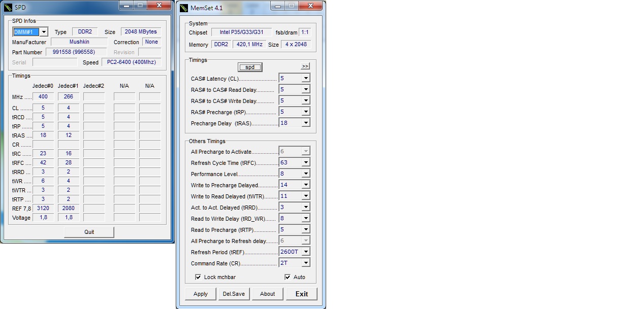

οτι για το tref μεγαλυτερες τιμες->μεγαλυτερη αποδοση αρα ισως πιο σφιχτο..μηπως να ταφησω στο 2600?αυτο αλλαζει μονο με memset ή και στο bios?
edit: συμφωνα με το spd παντως του memset ειναι ακυρο αυτο που ανφερουν για το tRef..
To tref καθορίζει κάθε πότε γίνεται refresh σε όλη τη μνήμη, τα κελιά έχουν μια μέγιστη διάρκεια refresh που μπορούν να διατηρήσουν τα περιεχόμενα και περιοδικά χρειάζονται ανανέωση.
Ο λόγος που έλεγα για το spd παραπάνω είναι οτι δίνει και τα tref για κάθε συχνότητα, ουσιαστικά το νούμερο είναι κύκλοι ρολογιού και υπολογίζεται ως tref = refresh σε usec / nsec ( = 1/συχνότητα μνήμης) .
Αν δεις το screenshot που έχω 7.8 / (1 / 400) = 7.8 * 400 = 3120
Συνήθως αυτό υπολογίζεται από το spd και τη συχνότητα, δεν χρειάζεται ψάξιμο παρά μόνο σε αρκετό overclock. Μπορείς να το αφήσεις 2600, ρεαλιστικά 2600 με 3120 είναι πολύ κοντά. Δεν θυμάμαι αν υπάρχει στο bios της abit.

[edit] Βλέπω μπήκες στα 420 οπότε μάλλον το πρόβλημα ήταν το trfc. :)

με 440fsb και 6-6-6-20(2,1volt) δεν bootarei καν παντως...
ρυθμιση για trc (row cycle time) δεν βλεπω ουτε στο bios ουτε στο memset παντως...κ συμφωνα με το spd βλεπω οτι πρεπει να το αυξανουμε οταν αυξανουμε συχνοτητα...
θα τρεξω ενα memtest+ στα 420 5-5-5-18-63(trfc) να δω τι κανω και βλεπουμε....
Thanks!!
Ισχύει για tRC = tRAS + tRP όπως γράφει η σελίδα. Δυστυχώς δεν υπάρχει επιλογή tRC και αν υποθέσουμε οτι κρατά την τιμή που έχει το spd των mushkin για τα 400, δηλαδή 23, όταν έβαλες tRP 6 και tRAS 20 θα έπρεπε να έχει tRC τουλάχιστον 26 και ίσως για αυτό δεν πόσταρε καν.
