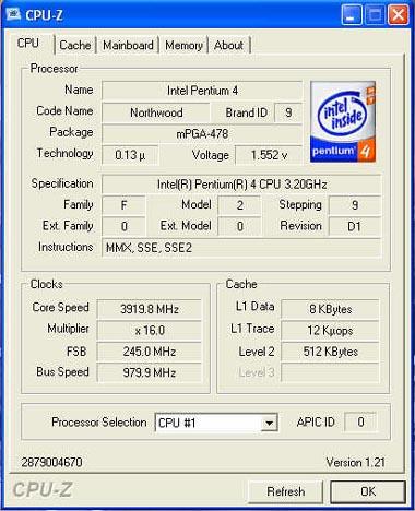

Νεος P4 3.2C@???
Overclocker

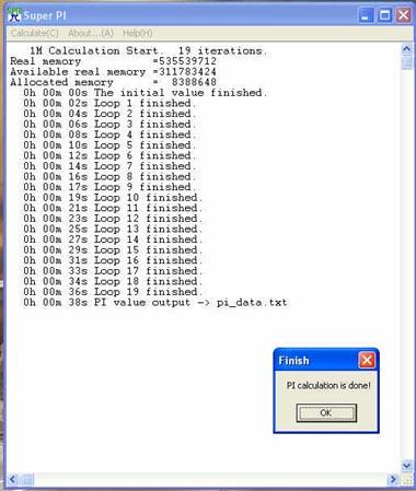

Ολα αυτα με την μνημη 1:1...
Το προβλημα ειναι οτι δεν μπορω να δωσω ταση πανω απο 1,600!!!!!!!!!!!1
Μολις βαζω 1,625 το συστημα κολλαει και κανει restart συνεχεια ενω με 1,650 δεν ξεκινα καθολου!!!!!!!!!!!!
Θελω να του δωσω λιγο παραπανω γιατι η γ@μημενη η ασους εχει τρομερες διακυμανσεις στην ταση του επεξεργαστη και ετσι να φτασω σταθερα τα 4000 η και παραπανωωωωωω
Σκεφτομαι να κανω το μοντ για την ταση αλλα ειναι πολυ δουλεια και δεν εχω χρονο...
Για βρειτε καμια λυση:blink: :blink: :blink:

38 Pi εισαι χαλια ακομα....εγω στα 3800-3900 εχω 34 με 1:1
Οντως θες λιγακι ταση παραπανω για να πας 4000 σταθερα. Ουσιαστικα θες 1.58-1.6 στα windows για να εισαι σταθερος ή 1.65 στα βιος... ;)

μια χαρα ειναι οι θερμοκρασιες. Εχω ειχα 10-15 βαθμους παραπανω απο σενα στην IC7 αλλα 4000 με 1.65 στο βιος (1.6 πραγματικο) double prime σταθερος. Ποσο ανεβαινει η ταση σου σε idle κατασταση ? Μηπως ανεβαινει πολυ οταν μπαινεις στα windows και "παγωνει" ?
Ασκοπη ερωτηση μαλλον...τις μνημες τις εχεις χαλαρωσει προκειμενου να βρεις το μαξ του επεξεργαστη ? ΠΑΤ απενεργοποιημενο ?
Θερμοκρασιες εισαι ενταξει, η ταση και 1.8 να σου ανεβει οταν φορτωνουν δε προκειται να τις ανεβασει πολυ παραπανω. Μηπως ομως "παγωνει" τον επεξεργαστη? Δε τις ξερω καλα τις Ασους και δε μπορω να σου προτεινω λυση...εκτος του να την αλλαξεις :p:p
