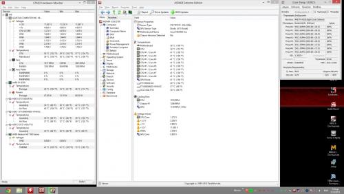

LazyGreek Ιούλιος 6, 2013 #11 Κοινοποίηση Ιούλιος 6, 2013 Για να μην κάνω καινούριο θέμα.. Εχω τον 8120 Στοκ! Cool n Quiet C1 - C6 ON To Max Ρολόι είναι 3.4.. Εχω αυτά τα Temps.. Με ψύκτρα την Arctic Cooling PRO? 13? Limited Edition.. Αλλα το θέμα πιο είναι ότι από το πάνω μέρος του PCIOU Case CM Enforcer Βγαίνει καυτός ζεστός αέρας.. Και η ψύκτρα ζεματάει είναι σωστό? Πάντα είχα υδρόψυξη ναι είναι λίγο ζεστή όταν δουλεύει ο 3770Κ αλλα οκ.. Η Arctic καει! είναι λες και εχει 80 βαθμούς Είναι ΟΚ αυτό? Αλλά και τα Temps του CPU υψηλά μου φαίνονται τώρα 61C στα 3.4 μου φαίνοται πάρα πολλά και θυμάμαι τον είχα στα 4.2 και μου έβγαζε Maxim 65 με αυτήν την ψύκτρα.. Και τότε όταν το είχα στο άλλο το PC με την Η80 στα 4.8 μου έβγαζε Max temp 68-70 Link to comment Share on other sites More sharing options...
absolom Ιούλιος 6, 2013 #12 Κοινοποίηση Ιούλιος 6, 2013 Για να μην κάνω καινούριο θέμα..Εχω τον 8120 Στοκ! Cool n Quiet C1 - C6 ON To Max Ρολόι είναι 3.4.. Εχω αυτά τα Temps.. Με ψύκτρα την Arctic Cooling PRO? 13? Limited Edition.. Αλλα το θέμα πιο είναι ότι από το πάνω μέρος του PCIOU Case CM Enforcer Βγαίνει καυτός ζεστός αέρας.. Και η ψύκτρα ζεματάει είναι σωστό? Πάντα είχα υδρόψυξη ναι είναι λίγο ζεστή όταν δουλεύει ο 3770Κ αλλα οκ.. Η Arctic καει! είναι λες και εχει 80 βαθμούς Είναι ΟΚ αυτό? Αλλά και τα Temps του CPU υψηλά μου φαίνονται τώρα 61C στα 3.4 μου φαίνοται πάρα πολλά και θυμάμαι τον είχα στα 4.2 και μου έβγαζε Maxim 65 με αυτήν την ψύκτρα.. Και τότε όταν το είχα στο άλλο το PC με την Η80 στα 4.8 μου έβγαζε Max temp 68-70 το 65 μαξ που θυμασαι ποτε ηταν ομως κατακαλοκαιρο? 53 βλεπω στα cores , αν ειναι idle υπαρχει προβλημα αν ειναι με prime ειναι ok Link to comment Share on other sites More sharing options...
darkiller Ιούλιος 6, 2013 #13 Κοινοποίηση Ιούλιος 6, 2013 η ψυκτρα πρεπει να ειναι ζεστη !!! οταν ειναι, σημενει οτι απαγει θερμοτητα απο τον επεξεργαστη!! αρα ειναι φυσιολογικο. Link to comment Share on other sites More sharing options...
Μοκου Ιούλιος 6, 2013 #14 Κοινοποίηση Ιούλιος 6, 2013 Αν σε καιει η ψυκτρα εχει το λιγοτερο 60 στο cpu 100%, εαν μπορεις να βρεις μπιστολη μετρισης θερμοκρασιας να το πετρισεις! Link to comment Share on other sites More sharing options...
LazyGreek Ιούλιος 6, 2013 #15 Κοινοποίηση Ιούλιος 6, 2013 [MENTION=12897]absolom[/MENTION] όχι το 53 είναι το Μαξ και το προηγούμενο Temp άμα θυμάμαι καλά ήταν το πάσχα..[MENTION=28502]darkiller[/MENTION][MENTION=7941]Μοκου[/MENTION]Και εγώ το ίδιο λέω αλλά πραγματικά Καιει!Εβαλα το χέρι πάνω από το κουτί και έβγαινε καυτος αέραςστο άλλο σύστημα που έχω δεν είναι έτσι..Ανοίγω το Side αγγίζω την ψύκτρα και πραγματικά έκαιγε..γιατί σκεφτόμουνα η ζέστη έβγαινε από την κάρτα γιατί τον ρίχνει μέσα τον ζεστό τον αέρα αλλά Max 60 πιάνει.. Link to comment Share on other sites More sharing options...
Μοκου Ιούλιος 7, 2013 #16 Κοινοποίηση Ιούλιος 7, 2013 [ame=http://www.amazon.com/Temperature-Infrared-Thermometer-Laser-Sight/dp/B002YE3FS4]HDE[/ame] Βρες ενα παρομοιο και μετρατο!!! τα C1-C6 τι ταθες και τα εχεις ανοιχτα??? Οι ψυκτρα που εχεις δεν μ γεμιζει καθολου το ματι, πολυ ψευτικη σαν ειναι! Το cpu ειναι κουμπομενο καλα? Link to comment Share on other sites More sharing options...
