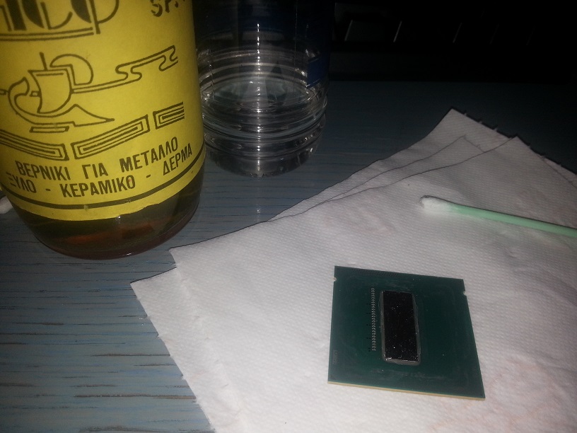

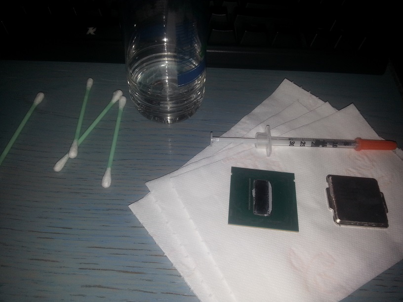

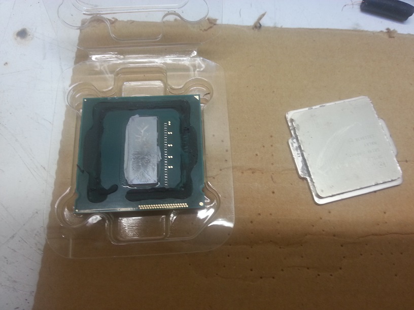

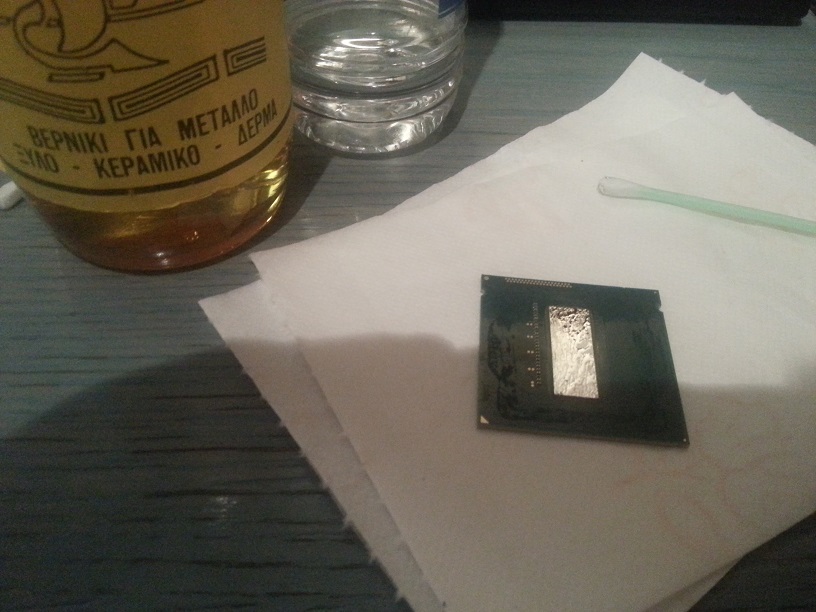

yog-sothoth Δημοσιεύτηκε Ιούλιος 2, 2013 #1 Δημοσιεύτηκε Ιούλιος 2, 2013 18 βαθμους πτωση θερμοκρασιας με Coolaboratory Liquid Pro πανω στο die. Δυστυχως η μεγγενη ηταν οδοντωτη και μου εφαγε αρκετα το IHS στα πλαγια, το οποιο λιμαρα ετσι προχειρα, και συντομα θα το γυαλισω με γυαλοχαρτα. Μερικες φωτογραφιες !!

yog-sothoth Ιούλιος 3, 2013 Author #16 Ιούλιος 3, 2013 To guide χρειαζεται καποιες αλλαγες για Haswell. Διοτι στην αριστερη πλευρα εχει components που εξεχουν και θελει προσοχη μην κοπουν απο το ξυραφι. Για περισσοτερη ασφαλεια προτεινο την μεθοδο με τη μεγγενη.
