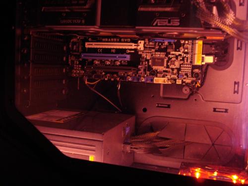

σκέφτομαι να αγοράσω την ASUS XONAR D1 - - για καλυτερη ποιότητα στη μουσική και games πιο πολύ. στις ταινίες βάζο optical αυτά είναι τα spec τις μητρική κάρτας ήχοu
Audio
Realtek® ALC892 8-Channel High Definition Audio CODEC
- Supports : Jack-detection, Multi-streaming, Front Panel Jack-retasking
Audio Feature :
- Absolute Pitch 192kHz/ 24-bit True BD Lossless Sound
- DTS Surround Sensation UltraPC
- ASUS Noise Filter
- Optical S/PDIF out port(s) at back panel
η Xonar θα μου δώσει καλλίτερο ήχο αναλογικά στη μουσική και στα games? η να μείνω στην μητρική κάρτα ήχου ???
και 2τερο εκει που βάλω την κάρτα ήχου θα έχω θέματα με θερμοκρασίες ?

Θέματα θερμοκρασιών λογικά δεν θα έχεις. Οι κάρτες ήχου δεν ζεσταίνονται πολύ.
