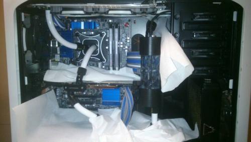

Αυτο το frozenQ πολυ σκουπίδι, ειναι το μονο που μου δημιουργεί πρόβλημα. Αν το γεμισω μεχρι πανω μπαίνει νερο στο κεντρικο σωληνα που ειναι η γυμνή uv λαμπα. Έτσι για να μη το ρισκάρω εβγαλα τη λαμπα απο μέσα, αν μου κανει βραχυκύκλωμα θα τα παρω ολα στο χερι :-! Κρίμα και μου άρεσε το εφέ

Τα χω πάρει με το κολορεζ στο άνοιξε κλείσε της τρόμπας χανει απ τη τρυπα της λάμπας ήμαρτον, το πατσαρα προσωρινά αλλά παω για νέο ρες με τη πρωτη ευκαιρία

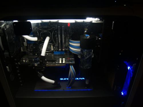

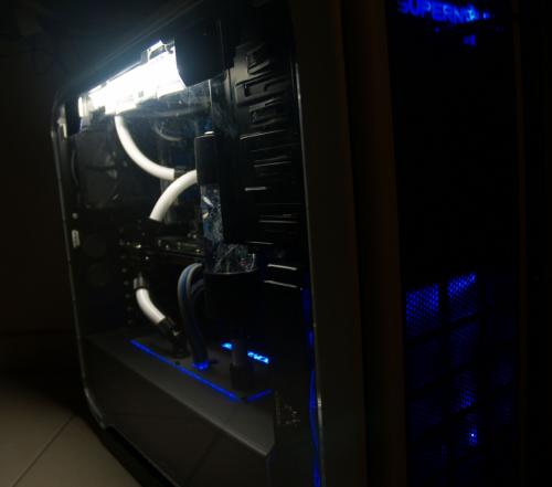

Στέλιο το έπιασες,
ο κόκκινος εσωτερικός κύλινδρος δεν έχει καλή στεγανοποίηση στο πάνω μέρος, πριν τη τοποθέτηση το είχα σφίξει οπότε δεν νομίζω να είναι θέμα χαλαρού δεσίματος, είχα δει παρόμοια περίπτωση και στο OCN μόνο που το παιδί είχε και τη λάμπα μέσα και έκατσε στραβή.
Το περίεργο είναι ότι το κάνει μόνο στο on/off της τρόμπας και όχι κατά τη λειτουργία του κυκλώματος.
Και επειδή βαρέθηκα το leak test το έβαλα μπροστά, τώρα απ το πισάκι γράφω!

Αυτό λογικά (αν το 'φτιαχνα εγώ δηλαδή :) ) στο πάνω καπάκι η σωλήνα πρέπει να μπαίνει σφηνωτά μέσα σε μια εσοχή όπου περιμετρικά και χωνευτό στην εσοχή, θα υπάρχει ένα o-ring που θα εξασφαλίζει την στεγανοποίηση!
Τώρα τι έχει κάνει ο σχεδιαστής του δικού σου, θεός κι η ψυχή του που λέμε και στο χωρίο μου!
Τώρα αυτό που λες ότι στο κάνει στο ξεκίνημα και στο σταμάτημα του κυκλοφορητή, φυσιολογικό μου φαίνεται γιατί το σύστημα αλλάζει κατάσταση εκείνη τη στιγμή.
Πάντως άμα δε βαριέσαι βρες καμιά φωτό από λινκ που να δείχνει το εσωτερικό , την συναρμογή δηλαδή! :)
Να σου πώ την αλήθεια δεν το είχα ανοίξει για να δω πως είναι μέσα. Μακάρι να ήταν SteliosDesign, τι έχει κάνει το αμερικανάκι η νεκροψία θα δείξει.
Κρίμα γιατί θα του χάριζε πολύ ωραία το σπιράλ μέσα στο ρεζεβουάρ!
Πάντως από ότι κατάφερα να υποθέσω από την galery που έχει ο ένας εκ των δύο, αυτό το σωληνάκι είναι και άξονας του σπιράλ, και είναι ανοιχτό και από τις δύο πλευρές !!!! (θα τους αρκούσε να είναι σαν δοκιμαστικός σωλήνας, αλλά τότε θα κόστιζε κάτι παραπάνω!
Δεν διακρίνω τον μηχανισμό στερέωσης, ο φωτογράφος άλλα είχε κατά νου! :)
Πάντως αν είναι όπως υποθέτω, με ένα σφράγισμα του σωλήνα στην κάτω μεριά με καλή σιλικόνη ( η εποξική κόλα) και ένα μόνιμο κόλλημα στο πάνω μέρος , να στερεώσεις μόνιμα στο πάνω καπάκι , μάλλον λύνεται το πρόβλημα, βέβαια αυτό σημάνει ότι δεν θα πολύ-σφηνώνει στο κάτω καπάκι για να μπορείς να το λύνεις!

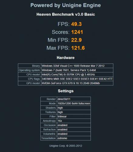

Εχω εντυπωσιαστεί απ της δυνατότητες της υδρόψυξης. Εκτός απ την αθόρυβη λειτουργία οι θερμοκρασίες είναι αρκετά καλές (ειδικά στη GPU ~45max) και το OC αρκετά πιο εύκολο, με λίγο παιχνίδι στο EVGA PrecisionX είδα μεγάλη διαφορά χωρίς να παιδευτώ ιδιαίτερα :jump:
Stock
+135Mhz Core +600Mhz memory
Edit: Ανέβηκε το σωστό bench γιατί στο άλλο σύγκρινα τα σύκα με τη σκάφη :crazy:
Ωραιος,κατεβασε την v4 του Heaven!
Στάλθηκε από το GT-I9001 μου χρησιμοποιώντας Tapatalk 2
επίσης τσέκαρε τα ίδια settings στο Αnisotropy
Καλα πως τα κατάφερα και το άλλαξα, μάλλον μετά απο κρασάρισμα κάτι έκανα:tomato: ευχαριστώ [MENTION=5271]sstav[/MENTION], άκυρο το bench, πάω για νέο με V4.
Και το tessellation :OT:
Μου τα έχει γυρίσει στα defaults γι αυτό είχαν απογειώθεί τα FPS :( πάω για ρεβάνς

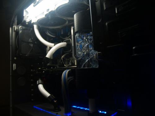

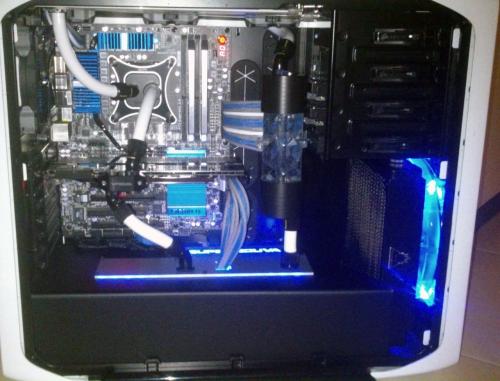

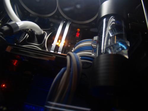

Προσπάθησα να βγάλω μερικές σωστές με το plexi παραθύρι πάνω αλλά απ ότι αποδείχθηκε είναι pain:

Και η μπλε τάπα like a pro :tomato:
