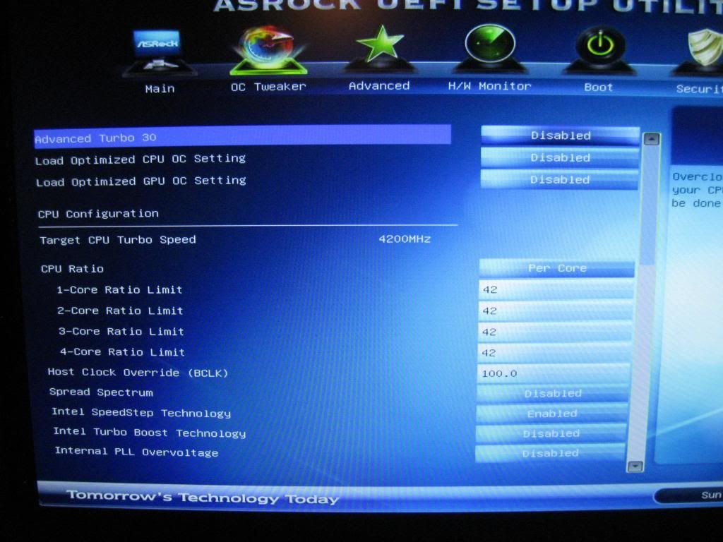

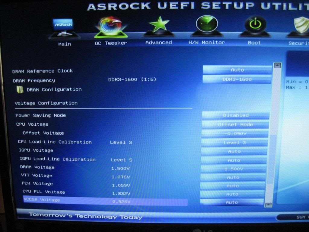

Trexx Ιούνιος 23, 2013 #8 Ιούνιος 23, 2013 Mην τρέχεις άλλο τεστ στοκ. Δώσε ακριβώς τα settings που σου δίνω παρακάτω εκτός από τα core ratio limit που όρισέ τα αρχικά στο 40. Λογικά θα παιξεις στα 4GHz με περίπου στοκ ρεύμα (λίγο λιγότερο ή λίγο περισσότερο). Αν περάσεις καμια ώρα prime με avx μετά πας για το 42x. Tρίτο βήμα (αν τα δυο παραπάνω είναι οκ) το 43x με μόνη διαφορά την ενεργοποίηση του turbo boost και την προσθήκη +0.004v στο turbo boost voltage. Εναλλακτικά ή και μαζί, αλλάζεις το LLC σε level 2 αντί για level 3. Αν πετύχει και αυτό, πας για παραπάνω όντως πάντα με στοκ ρεύμα. Eννοείται ότι για ακόμη παραπάνω, αρχίζεις και δίνεις πλέον ρεύμα.

Trexx Ιούνιος 23, 2013 #10 Ιούνιος 23, 2013 Τις τιμές που βλέπεις αριστερά vtt, pch κτλ, δεν τις αλλάζεις ώστε να γίνουν ίδιεςμε αυτές που σου πόσταρα. Για άλλο επεξεργαστή μιλάμε. Το νόημα ήταν ότιτις αφήνεις στο auto. To bios αν δεν κανω λάθος είναι ίδιο οπότε δεν θα δυσκολευτείς.ΕΔΙΤ: Τρέξε τουλάχιστον 40 λεπτά. Αν δεν τελειώσουν τα 8Κ δεν βγάζεις άκρη.
SpirosKGR Ιούνιος 23, 2013 Author #11 Ιούνιος 23, 2013 Έκανα τις αλλαγές σύμφωνα με τις υποδείξεις του Trexx στην πρώτη εικόνα. έτρεξα prime για 10 λεπτά και ιδού τα αποτελέσματα. Ερώτηση : 1) αφού ΔΕΝ πείραξα το ρεύμα γιατί λέει 1.376v ? 2) Οι θερμοκρασίες κάπως σε υψηλά επίπεδα δεν κυμαίνονται ;
Trexx Ιούνιος 23, 2013 #12 Ιούνιος 23, 2013 Δύο εικόνες σου πόσταρα. Τις αλλαγές της δεύτερης εικόνας δεν τις έκανες;Όπως το έχεις τώρα είναι σαν να έκανες auto o/cΔίνει τρελό ρεύμα η μητρική σου, κάνε τις αλλαγές τις δεύτερης εικόνας και δώσεστο offset voltage -0.150Ερώτηση : 1) αφού ΔΕΝ πείραξα το ρεύμα γιατί λέει 1.376v ?Γιατί έπρεπε να το πειράξεις όπως σου δείχνω στη δεύτερη εικόνα. Η μητρική σου όπως είναι φυσιολογικόέδωσε αυτόματα ρεύμα. Το 1.376 είναι ρεύμα για 5GHz όχι για 4.Aν δεν σου κατεβάζει τα ρολόγια στα 1600 όταν είσαι σε idle, βάλε balanced power management στα windows.
