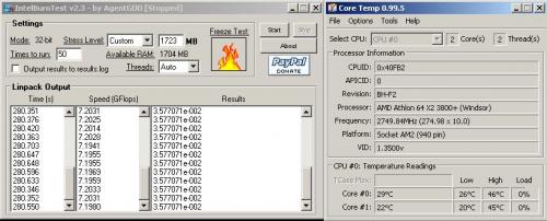

midkin Νοέμβριος 1, 2009 Author #28 Νοέμβριος 1, 2009 Επανέρχομαι στο ποστ μου μετά από περίπου ένα χρόνο - για να μην ανοίγω καινούργιο - θέλοντας να εκφράσω τη δυσαρέσκεια μου για την M/B μου... Αν έχετε διαβάσει το τόπικ μου θα ξέρετε πως είχα καταφέρει να πάω τη CPU μου (3800+ x2) από 2000MHz που είναι η αρχική συχνότητα του σε 2700 stable με stock cooling. Το θέμα είναι πως και τώρα που το σύστημα μου έχει υδρόψυξη σε stacker, τετραπλό ψυγείο, ισχυρή αντλία κ.λ.π πάλι δεν μπορώ να φτάσω πάνω από 2750 stable. Ακολουθεί pic από 30 rounds IntelBurnTest σε 2750MHz με μέγιστη θερμοκρασία τους 46C... Ρε παιδιά, έχω βάλει το μέγιστο ρεύμα μου μου επιτρέπει η M/B μου (Asus M2N-Sli Deluxe) και δεν πάει παραπάνω! Ακόμα και στα 2800 δεν είμαι stable. Υπάρχει κάποιος που να μπορεί να μου κάνει volt mod για τη cpu ή αν η cpu μου έχει volt limiter να το παρακάμψει;;;;

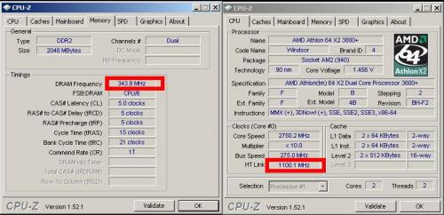

midkin Νοέμβριος 1, 2009 Author #30 Νοέμβριος 1, 2009 Μήπως σε κόβει κάτι άλλο??(ΗΤ,Rams κτλ)..ΟΤ:Έχω την εντύπωσή oι ΑΜD στρεσάρονται καλύτερα με S&M. Δεν με κόβει τίποτα... Τόσο το HT όσο και οι RAM είναι πολύ κοντά στις εργοστασιακές συχνότητες και έχουν τεσταριστεί και έχουν πολλά ακόμα να δώσουν. Με κόβει ΜΟΝΟ η CPU 100% Το θέμα είναι να βρώ κάποιον να μου κάνει volt mod ή να παρακάμψει το volt limmiter της cpu αν υπάρχει... Η RAM ειναι 667@1.8 default και την έχω πάει 870@2.05 max. To HT είναι 1000@1.2 default και το έχω πάει 1450@1.3 max Στην pic βλέπεις πως παίζουν τώρα...

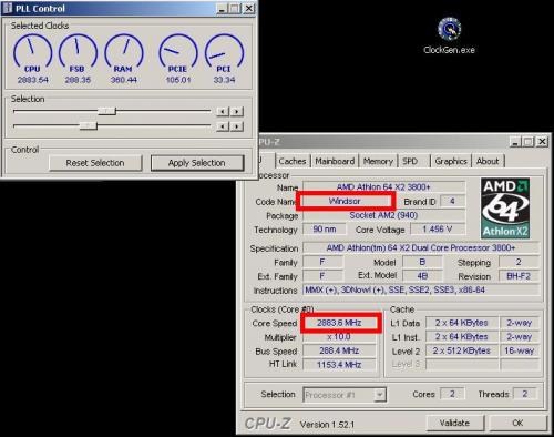

midkin Νοέμβριος 2, 2009 Author #33 Νοέμβριος 2, 2009 Δεν μπορώ να καταλάβω τι γίνεται...Πάω στο bios βάζω 270 με x10 = 2700 και το ρεύμα στο auto και μου βγάζει στο cpuz ρεύμα 1.27 με 1.30.Πάω στο bios βάζω 280 με x10 = 2800 και ρεύμα στο auto και δεν ανοίγει... Αλλάζω το ρεύμα στο 1.5650(το max που δίνει η M/B και ανοίγει δείχνοντας στο cpuz ρεύμα 1.46!!!!Κάτι με κόβει και πολύ απότομα μάλιστα... και δεν είναι ούτε το ΗΤ ούτε οι μνήμες....Γνωρίζει κάποιος αν κυκλοφορούν modded bios που να δίνουν παραπάνω ρεύμα.... Να του δώσω 1.7 - 1.8 να δω τι θα γίνει... Στο νετ έχουνε πάει τον 3800+ x2 ως και 4000MHz με νερό.... γιατί όχι και γω;;;;Αν μπορεί κάποιος ας με βοηθήσει... 2 χρόνια τώρα το ίδιο πρόβλημα... Είχα μαμά ψήκτρα πήγαινα 2800 με νερό πάλι 2800....Επειδή έχω προσπαθήσει και με Multi 9 και 8 και πάλι δεν πήγα πάνω 2700-2750, ΛΕΤΕ ΝΑ ΕΙΝΑΙ ΜΑΠΑ Η CPU ΚΑΙ ΝΑ ΜΗΝ ΠΗΓΑΙΝΕΙ ΠΑΡΑΠΑΝΩ;;;
