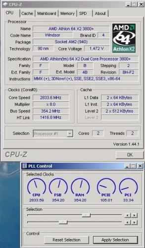

midkin Φεβρουάριος 7, 2008 Author #4 Φεβρουάριος 7, 2008 Ρε παιδιά, θα με τρελάνει ο επεξεργαστής μου!!! Δέστε εδώ τι έχω κάνει με stock ψύχτρα.... Δηλαδή να του "δώσω" κι άλλο;;;;;; Το fsb πήγε 290 από 200... O M G!!! Καλά αν δεν είχα δει απο το forum πως για να κάνω πιο αποτελεσματικό o/c έπρεπε να κατεβάσω τον πολλαπλασιαστή του ΗΤ και τη συχνότητα της RAM θα τον "ετρεχα" στα 230x10... Το να κατεβάσω τον πολλαπλασιαστη του επεξεργαστή το σκέφτηκα μόνος μου!
midkin Φεβρουάριος 7, 2008 Author #5 Φεβρουάριος 7, 2008 Αύξησα κι άλλο την τάση και το fsb και έφτασα εδώ!!!:
midkin Φεβρουάριος 7, 2008 Author #6 Φεβρουάριος 7, 2008 Στο προηγούμενο αποτέλεσμα το pc ήταν κάπως ασταθές, οπότε μπήκα στο bios έριξα τον πολλαπλασιαστή απο 9 σε 8 την RAM από 533 σε 400MHz(αρχικά ήταν 667) την τάση της ram σε 1.85 από 2 που ήταν στα προηγούμενα αποτελέσματα... Με αυτόν τον τρόπο πήγα το FSB σε 310! Παιδιά sry αν σας πρήζω με τα απανοτά posts αλλά έχω ενθουσιαστεί...!

midkin Μάρτιος 9, 2008 Author #12 Μάρτιος 9, 2008 Αυτά γίνονται όταν επεξεργαστής έχει κέφια! Μάλλον φτέει το Stacker832...Του καλοάρεσε του επεξεργαστή μου! Και υπόψην! Μιλάμε πάντα για stock cooling.... http://valid.x86-secret.com/show_oc.php?id=327094

midkin Μάρτιος 14, 2008 Author #14 Μάρτιος 14, 2008 Κι όμως! Με τη βοήθεια του ClockGen πήγε κι άλλο!!! Και είπαμε! Μιλάμε για stock coling!!! O M G!
