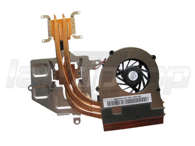

Dem Ιούνιος 17, 2013 #9 Ιούνιος 17, 2013 εκανα edit. τοτε και εφοσον σου φαινεται χαμηλο το κοστος, ειναι χαμηλου ρισκου κινηση, αν στραβωσει κατι το πουλας. δες τις επιδόσεις αν αξίζουν που θα το έχεις κανει, για αυτό και συζητάμε, και προχωρα. Αν διαβασεις και τα παραπανω λινκ θα δεις οτι τουλαχιστον ο 740 εχει πολλες πιθανοτητες να παιξει. ανοιξτε το και δεστε το cooler, και συγκρινε το μ αυτο του VPCF12M0E και αν ηδη με τον 540 εχεις καλες θερμοκρασιες πιστευω οτι το πειραμα θα πετυχει. καθαρισμα καλη παστα κτλ....αν ηδη τα εχεις κανει αυτα, και εχεις με τον 540 50-60 idle και >85 load θα εισαι δυσκολα, με τον quad με το ιδιο cooler. edit : τι δικο σου ειναι αυτο? Sony VPCF11M1E Heatsink and Fan 300-0001-1263 Sony VPCF11M1E Heatsink and Fan 300-0001-1263 | eBay γιατι του quad μαλλον ειναι αυτος με 3 heatpipes Sony Vaio L και δυστυχως δεν ειναι καθολου ιδια απο αποψης απαγωγής (η mb ιδια φαινεται)
MeddlingMageGR Ιούνιος 18, 2013 Author #10 Ιούνιος 18, 2013 Ευχαριστώ [MENTION=4508]Dem[/MENTION]. Το θέμα της αλλαγής της ψύξης είναι πράγματι ένα πρόβλημα. Από την άποψη ότι δεν γνωρίζω το κατά πόσο θα χωράει και θα εφαρμόσει τέλεια μέσα στο σασί. Ρωτώντας κάποια μαγαζιά επισκευής λάπτοπ, έλαβα μια ενδιαφέρουσα απάντηση :Κε ###### καλησπέρα σας,*Θέλουμε να σας ευχαριστήσουμε για τα ερωτήματά σας και θα προσπαθήσουμε να σας απαντήσουμε όσο πιο ολοκληρωμένα γίνεται.*Κατ’ αρχάς σε όλους τους φορητούς υπολογιστές οι κατασκευαστές συνήθως καλύπτουν μια συγκεκριμένη γκάμα σε υποστήριξη επεξεργαστών από το*Bios. Για το συγκεκριμένο μηχάνημα δεν υπάρχουν διαθέσιμες πληροφορίες ως προς την υποστήριξη επεξεργαστή i7-740QM, ούτε και κάποιο*bios*update*που να αναφέρει τέτοια υποστήριξη. Αυτό βεβαίως δεν σημαίνει πως δεν υποστηρίζεται στην πραγματικότητα και η μεγαλύτερη πιθανότητα είναι να δουλέψει κανονικά.*Στην περίπτωση λοιπόν που δουλεύει υπάρχει το δεύτερο πρόβλημα της θερμοκρασίας με το οποίο θα υπάρχει σχεδόν σίγουρα πρόβλημα μιας και η σχεδίαση της ψύξης είναι για άλλου είδους επεξεργαστή με άλλες ανάγκες ψύξης. Σε αυτή την περίπτωση υπάρχουν πολύ μικρές βελτιώσεις που μπορούμε να κάνουμε για καλύτερη ψύξη αλλά όχι στο βαθμό που θα χρειαζόταν. Σε ότι αφορά το*TDP, αυτό δεν είναι η*maximum*απόδοση που μπορεί να πιάσει ένας επεξεργαστής αλλά ένα μέσος όρος απόδοσης σε εμπορικές εφαρμογές από την οποία οι κατασκευαστές καταλαβαίνουν τις ανάγκες ψύξης για την σχεδίαση των*board*τους. Με λίγα λόγια ένας επεξεργαστής*i7 έχει συνήθως*realmax*temperature*περίπου τους 100*C*πράγμα που σημαίνει πως αν ο*i5 δουλεύει σε θερμοκρασίες 55 – 90 βαθμούς με αυτή την ψύξη ο*i7 είναι σίγουρο ότι θα ξεπεράσει τους 100 με αποτέλεσμα την άμεση πτώση του συστήματος.*Γενικά οι αναβαθμίσεις που προτείνουμε για τους φορητούς υπολογιστές προτιμούμε να είναι *από την ίδια οικογένεια (πχ*i5) με μεγαλύτερη συχνότητα λειτουργίας και πάντα με μια ενίσχυση της ψύξης από την οποία υποφέρουν σχεδόν όλα τα φορητά.*Με βάση όλα τα παραπάνω εμείς δεν μπορούμε να αναλάβουμε την συγκεκριμένη αναβάθμιση κυρίως για λόγους αξιοπιστίας και σωστής λειτουργίας του συστήματος. ==========Πολύ καλή απάντηση. Άρα αν θέλω επιμένοντας να χρησιμοποιήσω τον i7-740QM, θα πρέπει να είμαι τυχερός με το bios, να αγοράσω άλλη ψύκτρα, και να είμαι πάλι τυχερός να λειτουργεί κανονικά. Εν ολίγοις θα πρέπει να πληρώσω 150 ευρώ με αμφίβολα αποτελέσματα. Κοιτάζοντας πάλι λίγο τους επεξεργαστές που είναι διαθέσιμοι, θέλω να σε ρωτήσω την άποψη σου για τον i7-640M. Αυτος φαίνεται να τηρεί τις προδιαγραφές θερμότητας μιας και είναι και αυτός στα 35W TDP όπως ο i5-520M που έχω. Είναι όμως 2πύρηνος... Η αλήθεια είναι ότι προβληματίστηκα γιατί είχα συνηθίσει να ακούω ότι οι i7 είναι 4πύρινοι. Βέβαια ένα σιτε το cpuboss τους βγάζει ισσόπαλους..http://cpuboss.com/cpus/Intel-Core-i7-740QM-vs-Intel-Core-i7-640MΟ συγκεκριμένος επεξεργαστής κοστίζει 150 ευρώ και με γλιτώνει από το πρόβλημα της θερμοκρασίας και την αλλαγή ψύξης. Πιστεύεις ότι είναι καλύτερη επιλογή; Και γενικά ποια είναι η γνώμη σου για τους 2 πύρινους i7 vs 4 πύρινους i7 ;(Είναι λογικό ένας 2 πύρινος να λογίζεται i7;)Και εδώ ένα συγκριτικό με τον επεξεργαστή που έχωhttp://cpuboss.com/cpus/Intel-Core-i7-640M-vs-Intel-Core-i5-520M*From Galaxy Note 2 with Swype "talk and type"

MeddlingMageGR Ιούλιος 2, 2013 Author #15 Ιούλιος 2, 2013 Το αποτέλεσμα ήταν επιτυχημένο. Ο i7 740QM δούλεψε κανονικά. Όπως και καινούργια ψύκτρα. Σε ενα τεστ που έκανα για θερμοκρασίες (έπαιζα Lineage, είχα βάλει 2 ταινίες 720p να παίζουν μια με τον vlc και η άλλη με τον bs player, και έκανα scan με το malwarebyte) η μνήμη και ο επεξεργαστής δεν τερμάτισαν, και οι θερμοκρασίες κινήθηκαν περίπου στους 65 βαθμούς. From Galaxy Note 2 with Swype "talk and type"
z3et Ιούλιος 4, 2013 #16 Ιούλιος 4, 2013 Λιγο καθυστερημενα, αλλα ενας ψιλο σιγουρος τροπος (που τουλαχιστον για μενα εχει δουλεψει στο 100% σε 4 λαπτοπς) ειναι να δεις αν σε αλλα λαπτοπς της ιδιας σειρας εχουν αυτους τους επεξεργαστες. Δηλαδη αν σε ενα ανωτερο Vaio της ιδιας σειρας με της δικιας σου (και ιδιας γενιας εννοειται) ειχαν τον 740m τοτε σιγουρα θα δουλευε και στο δικο σου.Anyway, τελος καλο ολα καλα. Ποια ψυξη εβαλες?
