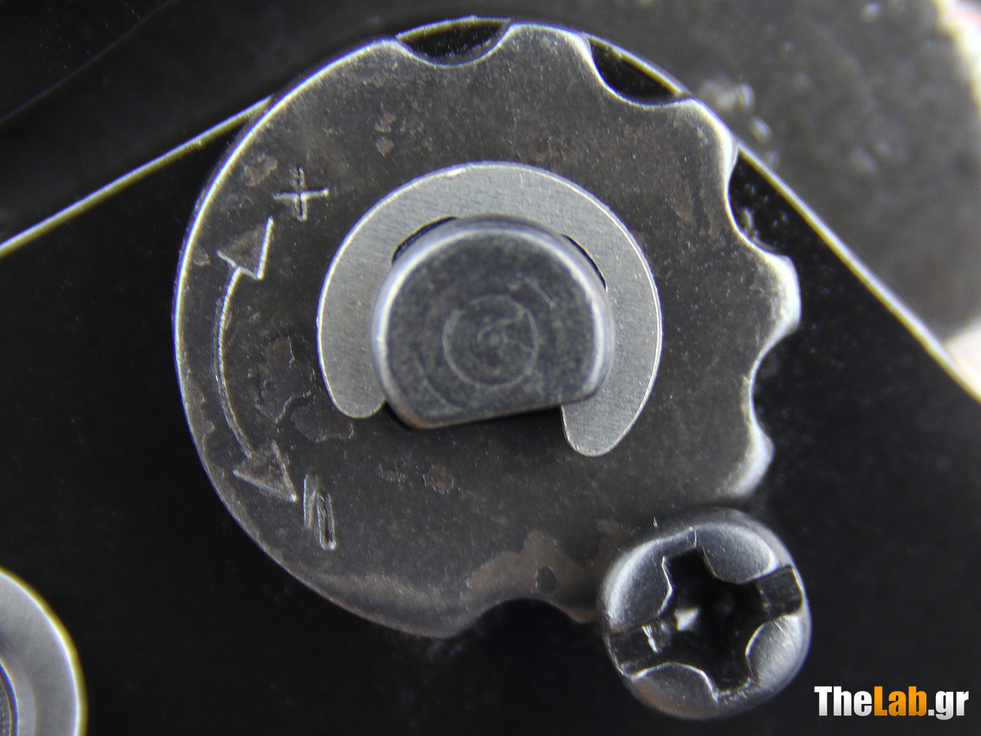

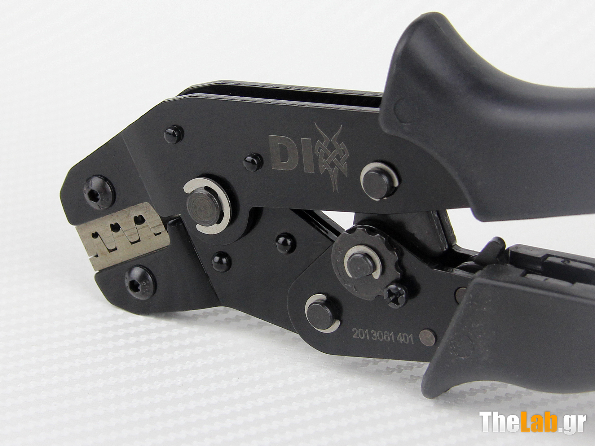

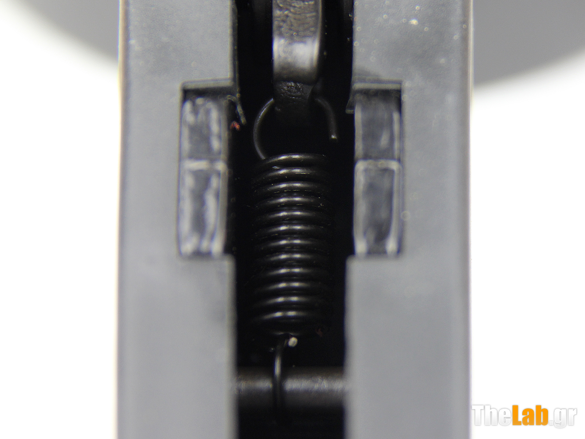

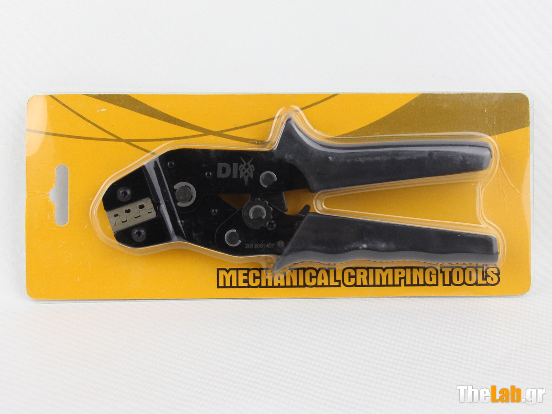

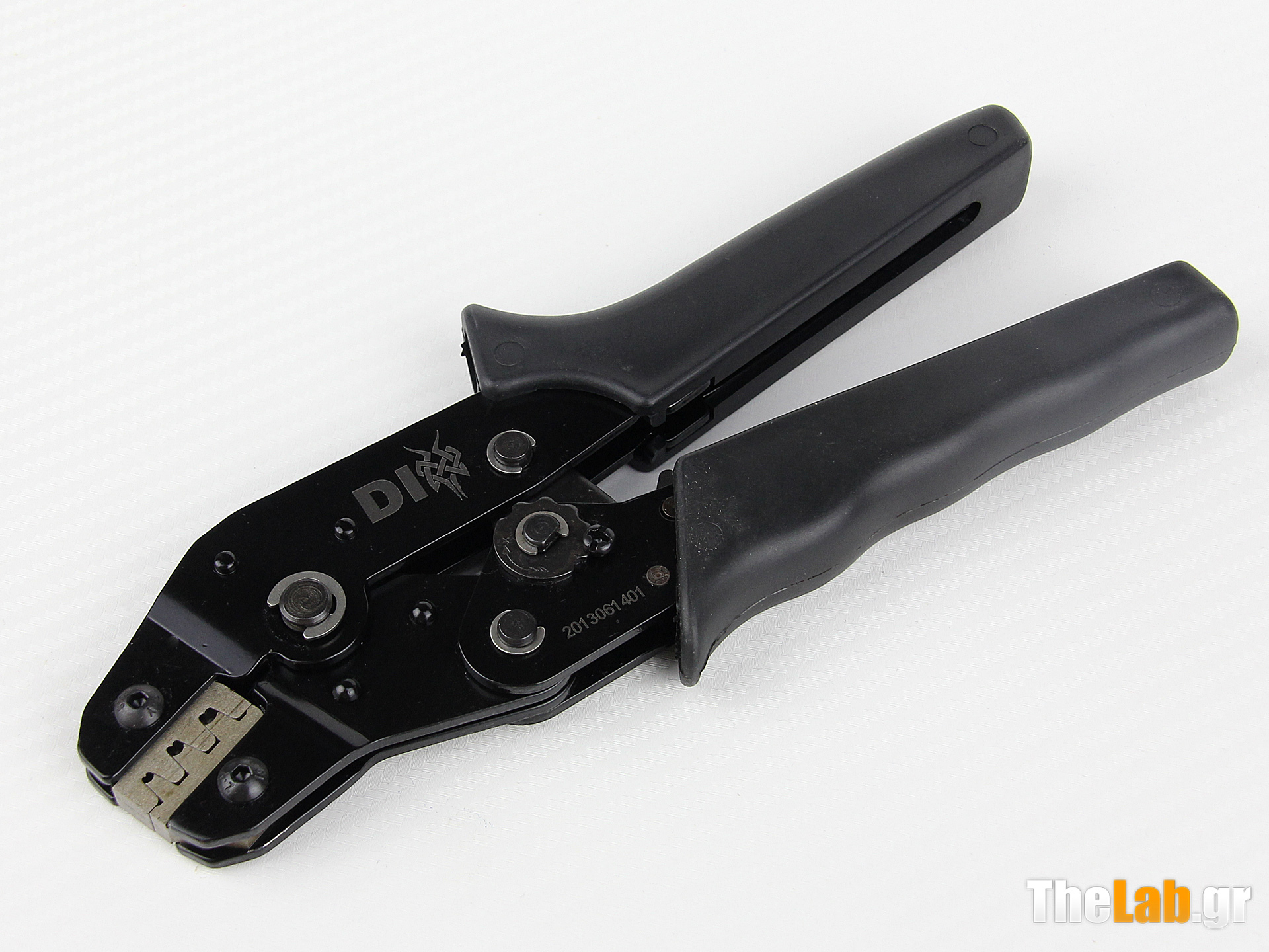

'Ηρθε μόλις και η νέα πρέσα. Πλέον έχω και το σώμα της νέας :D
Η συσκευασία είναι απλή και το μόνο που φαίνεται στο μπροστινό της μέρος είναι το εργαλείο και τρεις λέξεις, "Mechanical crimping tools". Στο πίσω μέρος δεν αναγράφεται κάτι.
IMG_8692.jpg?m=1373984548
Αφού άνοιξα τη συσκευασία έριξα και το πρώτο βλέφαρο απευθείας επάνω στο εργαλείο :upside:
IMG_8701.jpg?m=1373984559...IMG_8698.jpg?m=1373984553

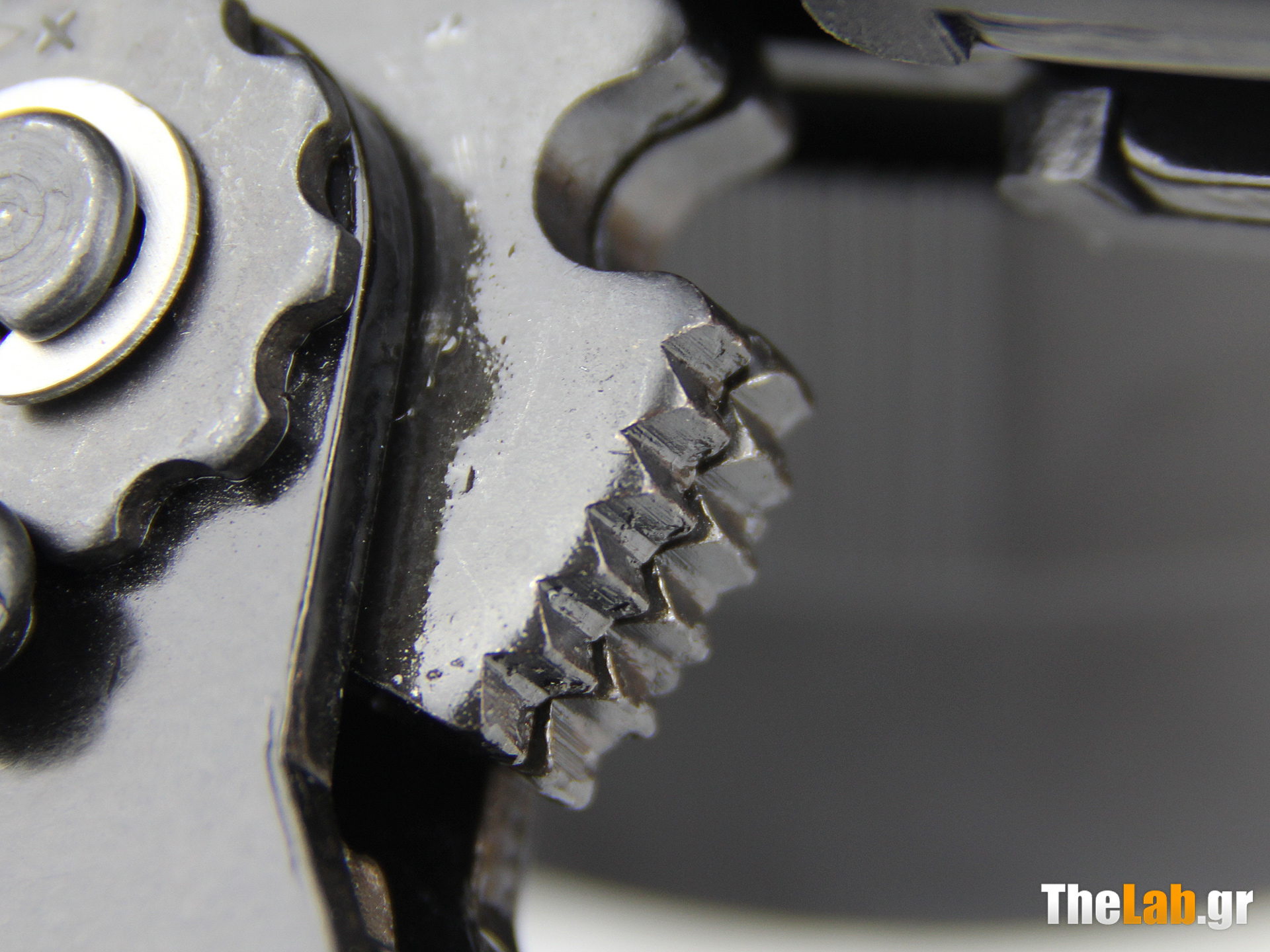

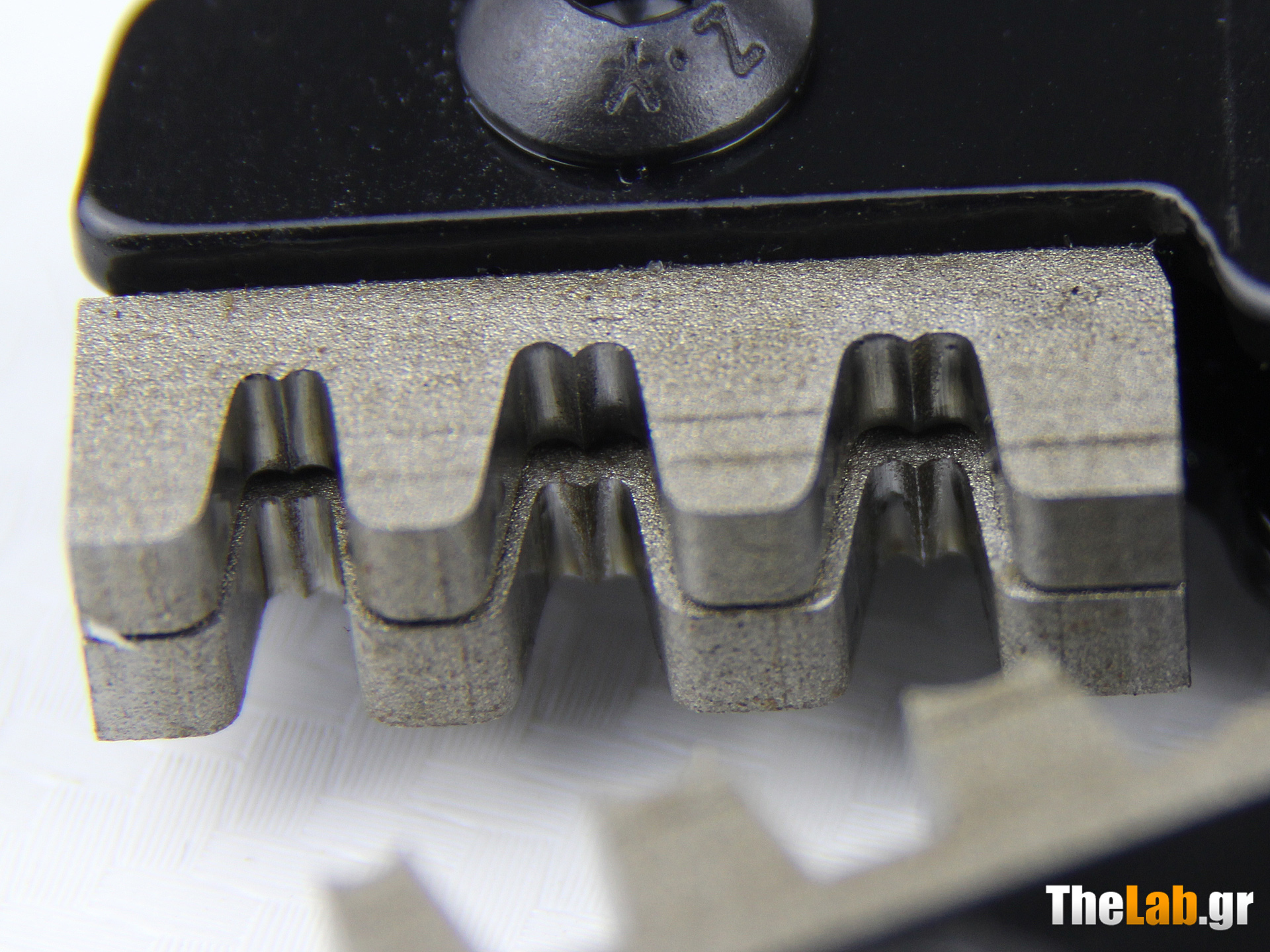

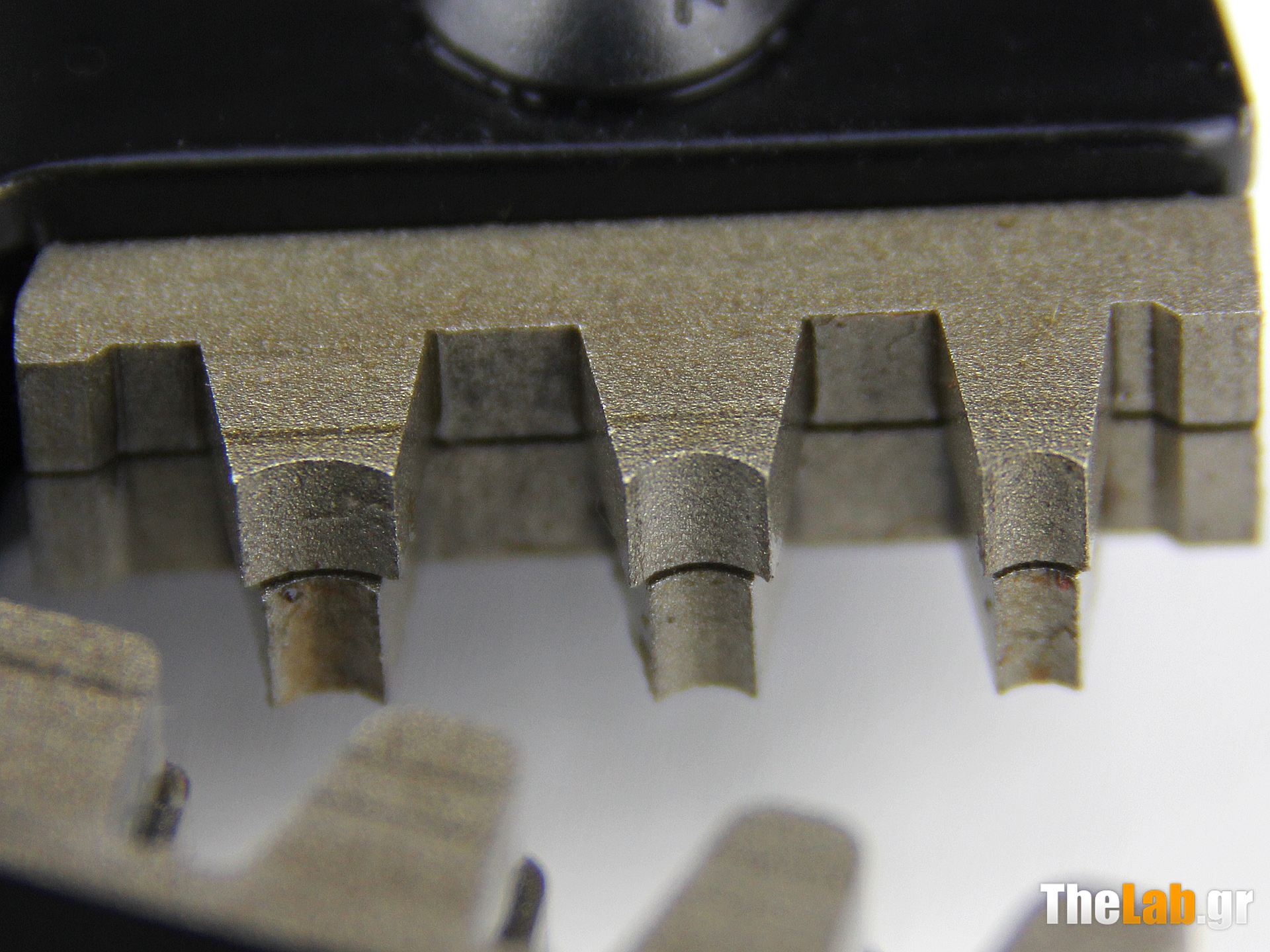

Και μια πιο κοντινή στους σιαγόνες που θα κάνουν όλη τη δουλειά :rubik:
IMG_8729.jpg?m=1373984564...IMG_8732.jpg?m=1373984570

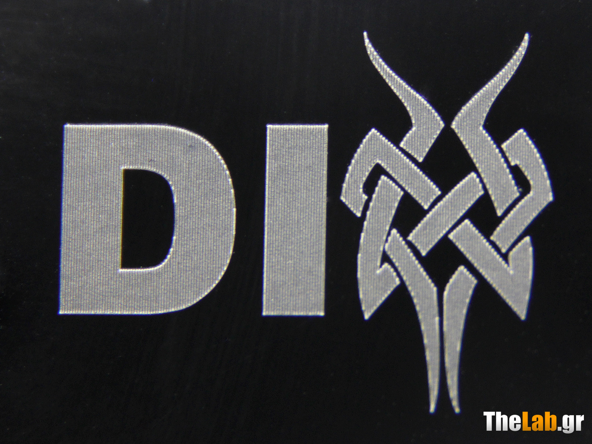

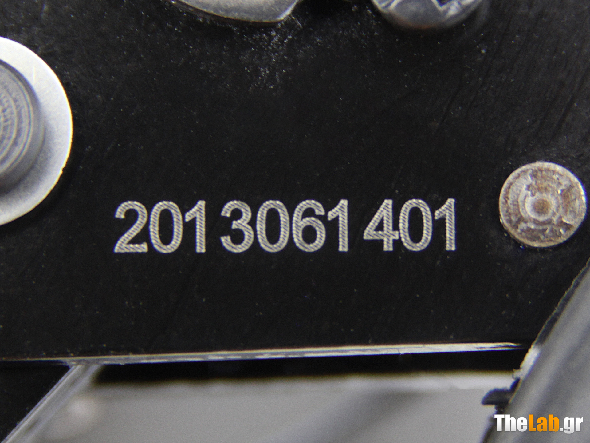

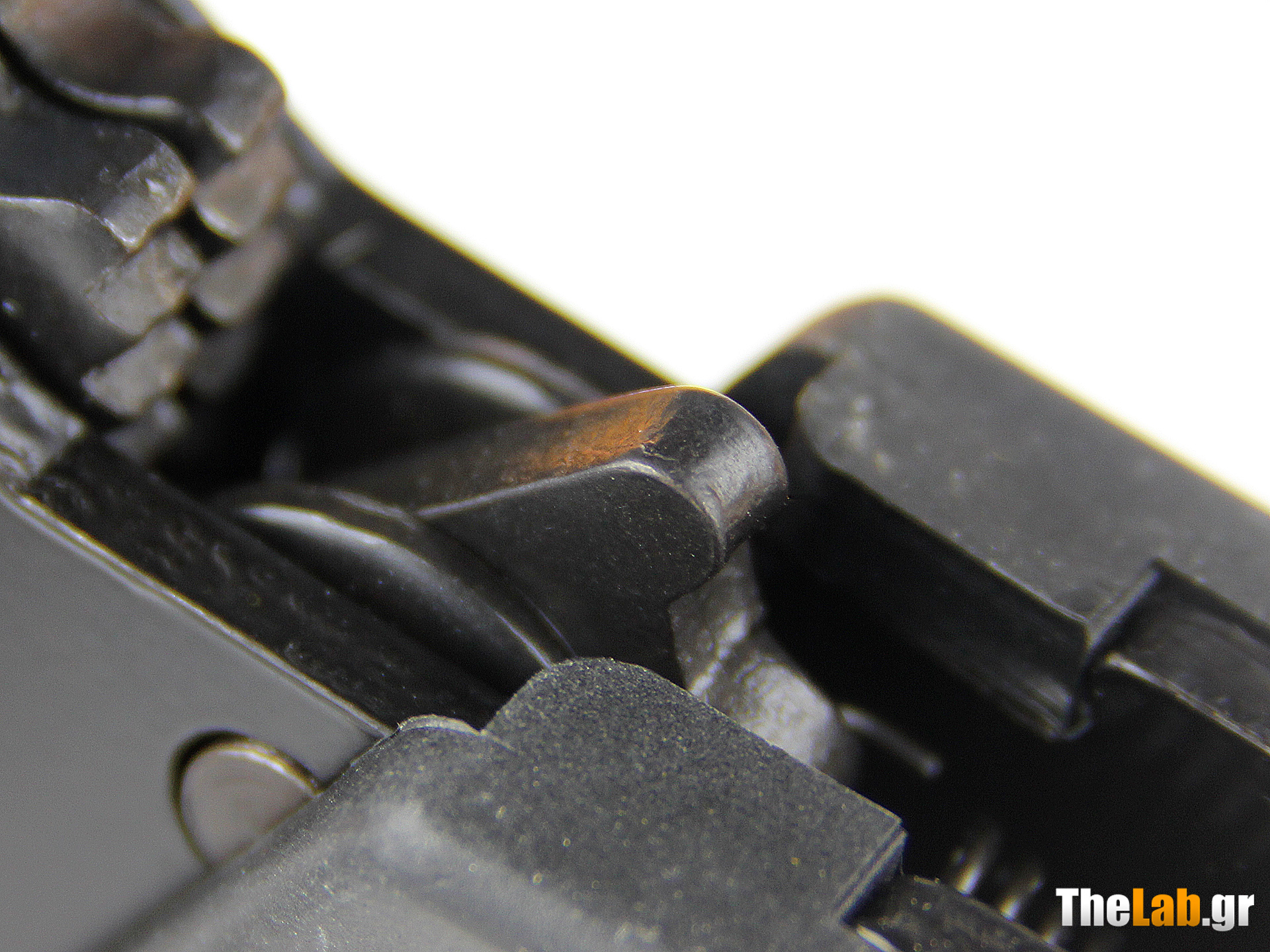

Και κάποιες λεπτομέρειες στα πέριξ :jump1:
IMG_8751.jpg?m=1373990070...IMG_8804.jpg?m=1373992274
IMG_8801.jpg?m=1373992267...IMG_8761.jpg?m=1373990075
IMG_8766.jpg?m=1373990082...IMG_8779.jpg?m=1373990086

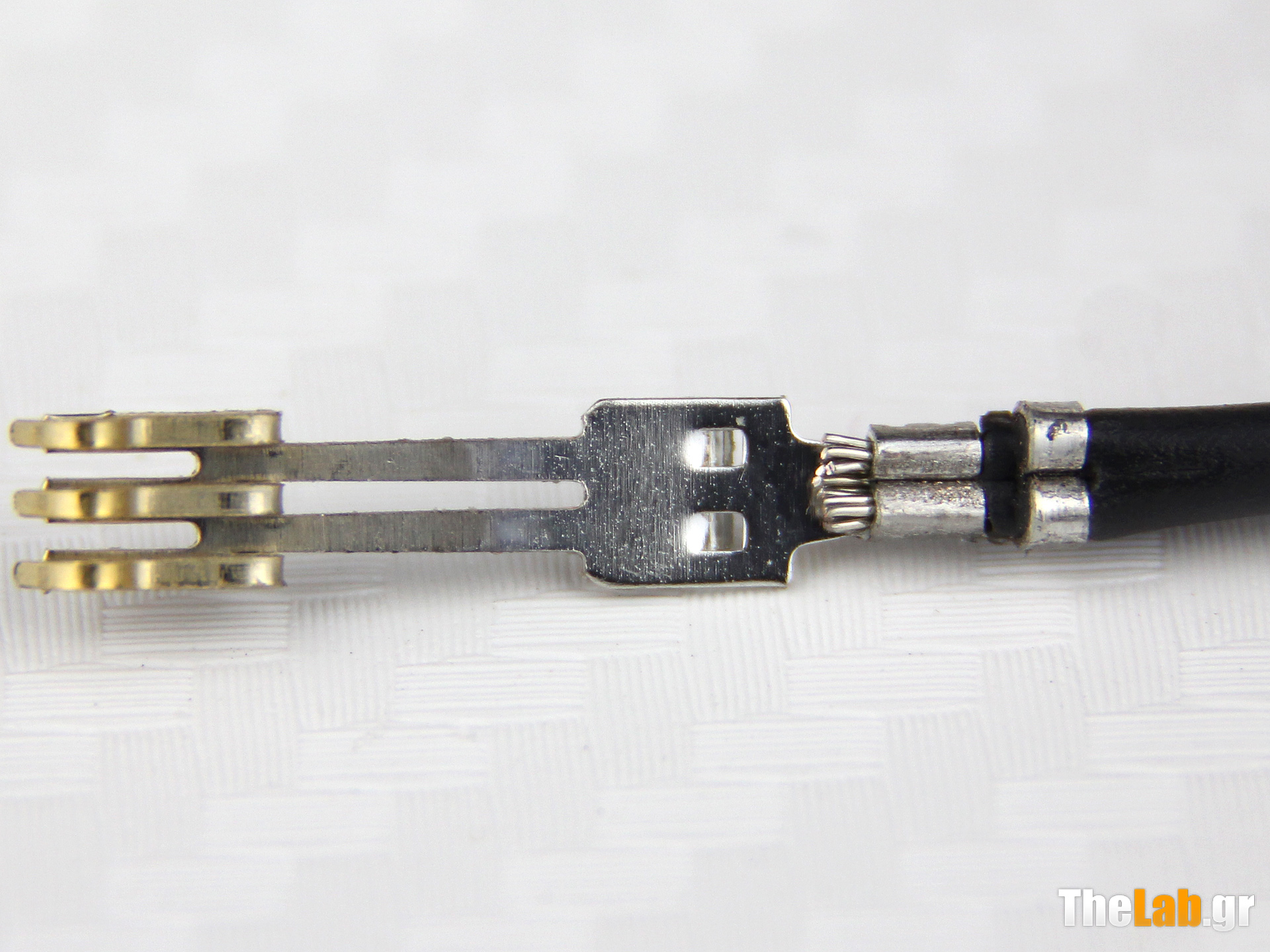

Αποτελέσματα δε θα σας δείξω πολλά, παρά μόνο ένα σε ένα sata crimp. Πραγματικά είναι το ίδιο εργαλείο με αυτό που σας παρουσίασα, απλά πιο μουράτο. :happy2:
IMG_8739.jpg?m=1373990065
Αν έχετε κάποια απορία θα είμαι εδώ για να την λύσω, αν φυσικά ξέρω. Και επίσης αν θέλετε να σας παρουσιάσω κάποιο προϊόν από αυτά του καταστήματος, που δεν έχω κάνει ακόμα πυροβολάτε! Enjoy :jump1:

[MENTION=10170]swatoner[/MENTION] όπως λέω στο βίντεο ουσιαστικά κρατάω το νέο εργαλείο και κάνω τις δοκιμές, απλά με το σκελετό του παλιού (αναφέρω 2 φορές την αλλαγή των σιαγόνων) όπως επίσης και τα προβλήματα του παλιού εργαλείου.
[MENTION=14072]Alexopus6[/MENTION] ναι είναι αρκετά πιο κοντινές. Δυστυχώς δεν είχα τη δυνατότητα macro φωτογράφισης όταν έγινε η παρουσίαση. Την απέκτησα πρόσφατα οπότε αυτά είναι τα πρώτα μου αποτελέσματα. :)

Αλλά και έστω και έτσι να είναι, το συμπέρασμα αδικαιολόγητο, πρώτον γιατί δεν υπάρχει αν θυμάμαι κάποια οικονομική διαφορά, και δεύτερον από που συνέκρινες την προηγούμενη πρέσα, με την νέα!
Μάκρο πρεσαρισμένου ακροδέκτη έχουμε μόνο από την νέα πρέσα, και είναι πάρα πολύ καλό πρεσάρισμα (όπως άλλωστε υποθέσαμε και για την "παλιά", αλλά με πιο λίγες λεπτομέρειες.)
Συνεπώς και με δεδομένο το ότι -αν θυμάμαι καλά- έχει ήδη ειπωθεί ότι η ειδοποιός διαφορά ανάμεσα στην παλιά και στην νέα είναι μόνο τα σαγόνια -που ήδη μας τα έχει δείξει η Αγάπη- νομίζω ότι τα λόγια είναι περιττά ............... :)

Αγάπη αυτό που βλέπω εγώ , είναι ότι τώρα ΒΛΕΠΩ!!!
Καλά οι νέες φωτογραφικές δυνατότητες είναι άκρως αποκαλυπτικές, ιδιαίτερα στην λεπτομέρεια των σιαγόνων, όπου φαίνεται πόσο καλά είναι διαμορφωμένες οι διπλές πλάκες , για να πρεσάρουν η κάθε μια, το δικό της τμήμα του ακροδέκτη , ΣΩΣΤΑ!
Και αυτό που μου αρέσει πέρα από την διαμόρφωση τους , είναι ότι τα σημεία που θα καμπυλωθούν τα ελάσματα του ακροδέκτη, είναι καλά φινιρισμένα, και είναι πολύ λεία, για να διευκολύνουν την ολίσθηση του ελάσματος (αυτάκι βύσματος).
Αυτό σημαίνει , εύκολο και καλό πρεσάρισμα, και αν μπορώ να κρίνω από την υφή του μετάλλου των σιαγόνων, θα πρέπει να είναι από αρκετά σκληρό κράμα, πράγμα που εγγυάται ότι το πρεσάρισμα θα είναι σωστό και εύκολο , για πολλά χρόνια!
