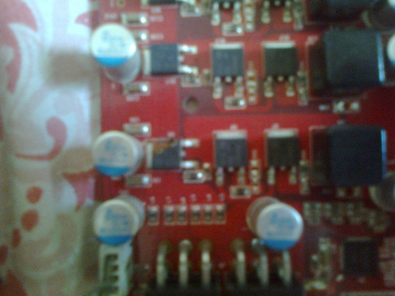

lord Ιούνιος 10, 2013 #17 Ιούνιος 10, 2013 για να μην ανοιγω καινουργιο θεμα εχει "ραγισει" ενα mosfet 4863ng απο την καρτα γραφικων μου (palit gts 250 512MB). γνωριζει κανεις που μπορω να βρω τετειο και να το αλλαξω εψαξα αρκετα καταστηματα αλλα δεν υπαρχει και μενω κυπρο. Αν εχει κανενας εδω μεσα την ιδια καρτα και εχει καει και μπορει να μου την ταχυδρομισει ακομα καλυτερα
vagsk Ιούνιος 10, 2013 #18 Ιούνιος 10, 2013 Καλύτερα να ανοίξεις νέο θέμα. Δεν βλέπω να έχει αρκετά κοινά το πρόβλημα σου με το παρών thread.Λογικά θες κάποιο mosfet με αντίστοιχα ηλεκτρικά χαρακτηριστικά. Σαν ηλεκτρονικά, αυτού του είδους τα εξαρτήματα, είναι αρκετά κοινά. Το μεγαλύτερο πρόβλημα θα είναι να το κολλήσεις στη θέση του παλιού. Δεν είναι δύσκολο αλλά χρειάζεται κάποιον έμπειρο με το κολλητήρι.
