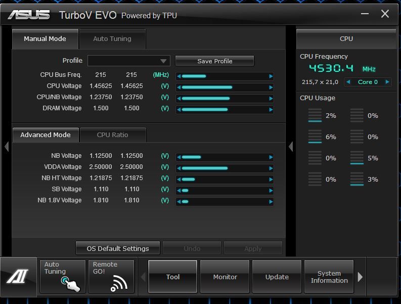

ultraex2005 Ιούνιος 5, 2013 #42 Ιούνιος 5, 2013 Δε τα έκανε ανάποδα,τώρα είδα με τι ρεύματα παίζεται τους FX,πολλά,τα πάνε καλύτερα όσο πιο λίγο είναι. βρε λιγα θελουμε και εμεις ρευματα αλλα δεν.......... !! αμα δε μπει στον 8320 ρευμα 1.45625 στα 4530 24/7 δε περναει prime 95 με τιποτα λεμε τουλαχιστον στο δικο μου setup !!

astrovasilis Ιούνιος 8, 2013 #48 Ιούνιος 8, 2013 Με το LLC ποσο; εγω θελω 1.28V για τα 4GHZ και 1.41 1.42 V για τα 4500ΜΗΖ.
atome Ιούνιος 9, 2013 #49 Ιούνιος 9, 2013 Με το LLC ποσο; εγω θελω 1.28V για τα 4GHZ και 1.41 1.42 V για τα 4500ΜΗΖ.το LLC ειναι σε Ultra High profile μεσω τις asus..
