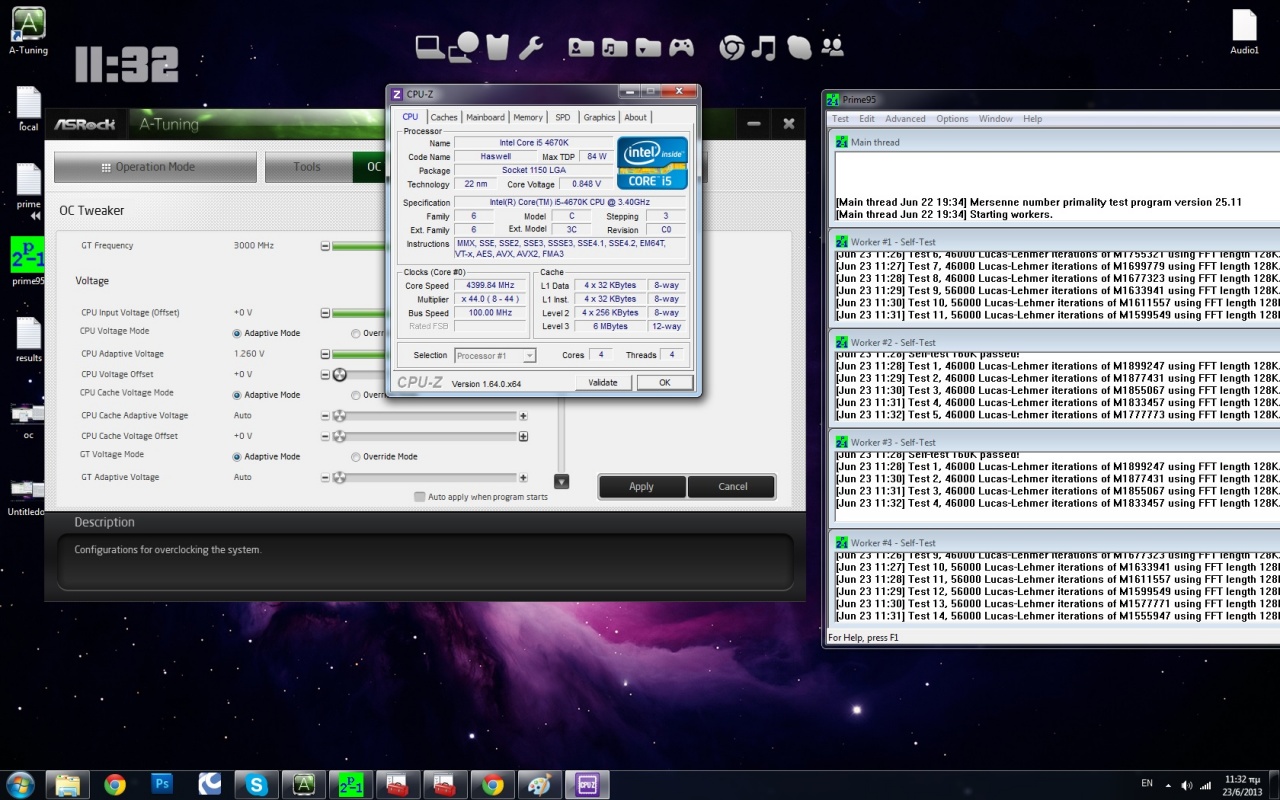

Strategos Ιούνιος 23, 2013 #274 Ιούνιος 23, 2013 4670k εδώ σε asrock z87 extreme 3 Αν εξαιρέσεις ότι δεν μου παίζουν οι 2 usb στην μητρική και θα την παω για RMA απο τρίτη όλα καλα... Δοκίμασα για αρχή OC μέσω του A-tuning software δηλαδή εκεί για stable prime95 spot για 24/7 εκει βρήκα 15 ώρες prime stable στα 4400 με 1.26-7vcore(έχω το παλιό cpuz δεν δείχνει σωστά, βλέπω απο aida64). Όταν όμως πήγα να τα βάλω bios με το adaptive 1.26 μόλις έτρεχα το prime freezare το pc(όχι bsod) σε 1 sec , δοκίμασα vcore offset correction +0.04v τα ίδια, απενεργοποιώντας το loadline calibration απλα δεν έτρωγα απευθείας το freeze. Τώρα έχω φτάσει στο bios τα 1.36v adaptive χωρίς correction μεχρι στιγμής μου κάνει ότι ρευμα και να δώσω αυτο στο prime95 ενώ μέσω a-tuning με 0.1v λιγότερο είναι 15 ώρες prime stable. Ίδωμεν με τα 1000 options που έχουνε οι asrock και οι z87 με τα ρεύματα.
Trexx Ιούνιος 23, 2013 #275 Ιούνιος 23, 2013 Άσε τα auto και το προγράμματα των win, διάβασε κάποιον οδηγό και παίξε μόνο στο bios. Θερμοκρασίες δεν αναφέρεις και ψύξη. Ωραίος για το feedback.
Strategos Ιούνιος 23, 2013 #276 Ιούνιος 23, 2013 ε με 1.26v στο prime 10 ώρες επαιζά με max 69 βαθμούς με xspc raystorm με τα 1.37v που έχω φτάσει να δω τι παιζει έφτασα 79 βαθμούς πάντα σε prime95 blend. Απο ρυθμίσεις παίζω με llc κλειστό και vcore και l2 cache με 1.37 adaptive. Μήπως θέλει και το input CPU ρεύμα ανέβασμα σε κανα 1.9v;edit: Οι οδηγοί δεν βοήθησαν απο το πρωι google είμαι...edit: Κάτι παίζει δεν είναι θέμα ρεύματος ή λογική λέει ότι παίξει σε software θα παίξει και σε bios , τσεκαρω τα ρεύματα και είναι ίδια...
