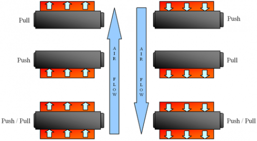

nucleus Μάϊος 30, 2013 #2 Μάϊος 30, 2013 Από το σχηματάκι φαίνεται ότι οι 2 πάνω ανεμιστήρες βγάζουν αέρα (εκτός και αν το έχεις αλλάξει)Δύο λύσεις βλέπω-βγάζεις τους 2x200mm και αφήνεις μόνο αυτούς της Η100iή-βάζεις και τους 2x200mm να βγάζουν επίσης δηλαδή push pull configuration.Να αφήσεις τους 2x200mm να βάζουν και τους 2x1200 της Η100i να βγάζουν δεν θα είναι και το καλύτερο setup.
The Spirit Μάϊος 30, 2013 Author #3 Μάϊος 30, 2013 Η φωτογραφία ήταν απλά για να δείξω πως περίπου λειτουργεί ο αέρας σε αυτό το κουτί.Οι δικοί μου ανεμιστήρες βάζουν τον αέρα μέσα (έτσι ήταν μόλις το αγόρασα). Ποια λύση πιστεύεις θα έχει και τα καλύτερα αποτελέσματα από πλευρά απόδοσης?

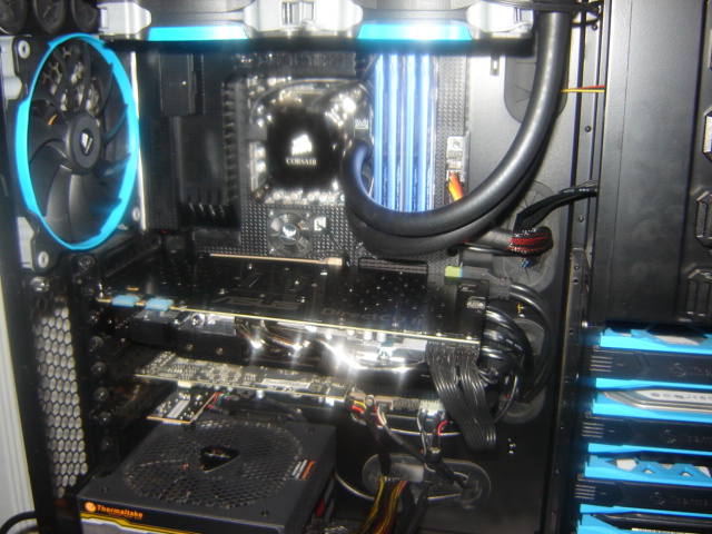

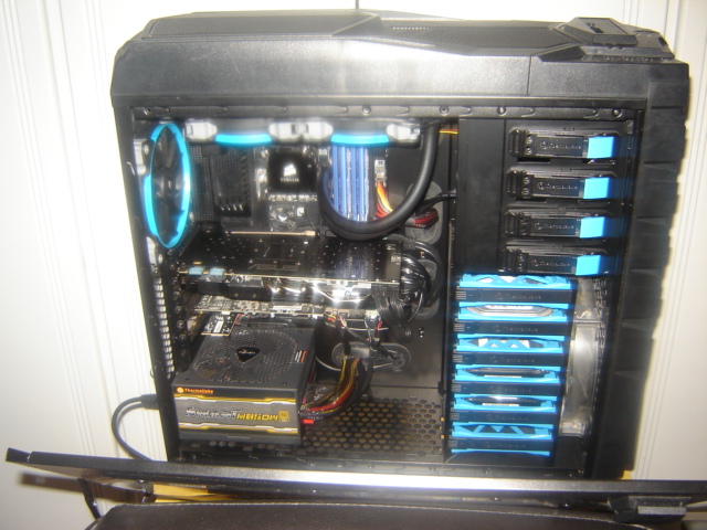

The Spirit Ιούλιος 20, 2013 Author #17 Ιούλιος 20, 2013 Κι εμένα φίλε μου με 2 ανεμιστήρες Corsair SP120 Quiet Edition 38-40 βαθμούς χτυπάει η cpu. Το μόνο ενοχλητικό είναι ένα μικρός θόρυβος της αντλίας που και που (στα αφτιά μου δεν είναι ενοχλητικός, μόνο σε απολύτη ησυχία το καταλαβαίνεις). Ορίστε και μερικές photo απ την εγκατεστημένη corsair h100i
g.shock Ιούλιος 20, 2013 #18 Ιούλιος 20, 2013 Κι εμένα φίλε μου με 2 ανεμιστήρες Corsair SP120 Quiet Edition 38-40 βαθμούς χτυπάει η cpu. Το μόνο ενοχλητικό είναι ένα μικρός θόρυβος της αντλίας που και που (στα αφτιά μου δεν είναι ενοχλητικός, μόνο σε απολύτη ησυχία το καταλαβαίνεις).Ορίστε και μερικές photo απ την εγκατεστημένη corsair h100iΤο έχεις πουσάρει και σου βγάζει αυτήν την θερμοκρασία (38-40)?Γιατί το να έχω εγώ αυτήν την θερμοκρασία με τον 8350 που είναι θερμός το ψιλοκαταλαβαίνω αλλά με τον 3770 όχι.Τι θερμοκρασία χώρου έχεις και τι θερμοκρασία σου λέει το motherboard ?
The Spirit Ιούλιος 21, 2013 Author #19 Ιούλιος 21, 2013 Τι εννοείς φίλε μου αν το έχω "πουσάρει"? Θερμοκρασία δωματίου έχω από 25-30 ανάλογα, τώρα όσον αφορά τις θερμοκρασίες δες παρακάτω τι μου εμφανίζει το AI Suite II. Βέβαια το πρόγραμμα τις corsair μου εμφανίζει πάντα 2-3 βαθμούς παραπάνω (δε ξέρω γιατί συμβαίνει αυτό).
