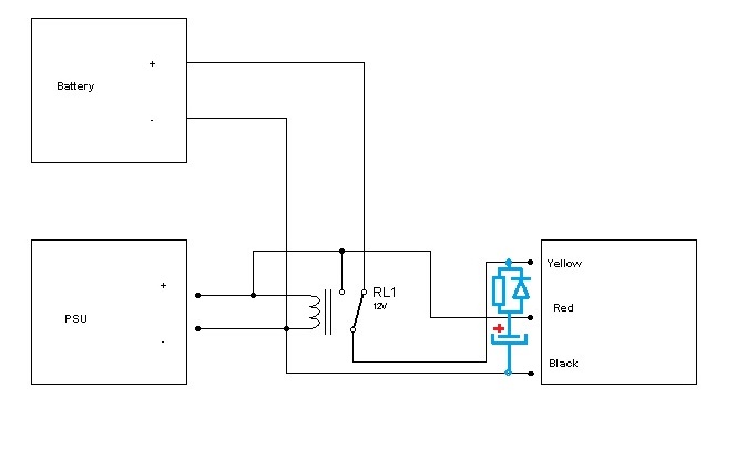

Seafalco Μάϊος 29, 2013 #5 Μάϊος 29, 2013 Καλησπέρα! Περίπλοκο δεν θα το έλεγα, αλλά ναι θέλει την προσοχή του! Για το λόγο αυτό σου βάζω το σχέδιο που έχεις στο άλλο forum στο οποίο έχω κάνει μια προσθήκη. (Το δικτύωμα με τα γαλάζια εξαρτήματα) Ο σκοπός αυτού του κυκλώματος είναι να κρατά αδιάλειπτη την παροχή τάσης στην είσοδο του κίτρινου καλωδίου που συντηρεί τις μνήμες. Μπορεί η μεταγωγή της επαφής του ρελέ να γίνεται πολύ γρήγορα, αλλά δεν είναι και ακαριαία! Οπότε καλό είναι να δέσουμε καλά το γάιδαρο μας! Ο πυκνωτής φορτίζεται μέσα από την αντίσταση "ευγενικά" χωρίς να ταλαιπωρεί την επαφή του ρελέ, και όταν ανοίξει το ρελέ (την ωρα που η Common επαφή κάνει την διαδρομή της από την NO προς την NC επαφή) η είσοδος του Radio CD τροφοδοτείται μέσω της διόδου με τάση , για να μην σβήσουν οι μνήμες. Η αντίσταση ας είναι 100 Ohm/ 1 Watt και η δίοδος 1 Α / 200 Volt ( η 1Ν4001 σε καλύπτει άνετα), ο πυκνωτής ας είναι 47μF / 35 Volt . To ρελέ μπορεί να είναι ένα οποιοδήποτε ρελέ με πηνίο στα 12 Volt και με μία μεταγωγική επαφή (η και με δύο), μην πάρεις κινέζικο, συνήθως οι θρόμβοι των επαφών τους είναι χάλια, προτίμησε Schrack, Finder, Omron, κλπ επώνυμα! Μπορείς να πάρεις κάποιο που θα έχει ποδαράκια για βύσματα fast On για να διευκολυνθείς στις συνδέσεις. Το δικτύωμα που σου πρόσθεσα μπορείς να το κάνεις "αεροκύκλωμα" και μετά να το κλείσεις μέσα σε ένα θερμοσυστελόμενο. Καλή συνέχεια!!!!

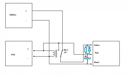

veteranos123 Μάϊος 29, 2013 Author #6 Μάϊος 29, 2013 Καλησπέρα!Περίπλοκο δεν θα το έλεγα, αλλά ναι θέλει την προσοχή του! Για το λόγο αυτό σου βάζω το σχέδιο που έχεις στο άλλο forum στο οποίο έχω κάνει μια προσθήκη. (Το δικτύωμα με τα γαλάζια εξαρτήματα) Ο σκοπός αυτού του κυκλώματος είναι να κρατά αδιάλειπτη την παροχή τάσης στην είσοδο του κίτρινου καλωδίου που συντηρεί τις μνήμες. Μπορεί η μεταγωγή της επαφής του ρελέ να γίνεται πολύ γρήγορα, αλλά δεν είναι και ακαριαία! Οπότε καλό είναι να δέσουμε καλά το γάιδαρο μας! Ο πυκνωτής φορτίζεται μέσα από την αντίσταση "ευγενικά" χωρίς να ταλαιπωρεί την επαφή του ρελέ, και όταν ανοίξει το ρελέ (την ωρα που η Common επαφή κάνει την διαδρομή της από την NO προς την NC επαφή) η είσοδος του Radio CD τροφοδοτείται μέσω της διόδου με τάση , για να μην σβήσουν οι μνήμες. Η αντίσταση ας είναι 100 Ohm/ 1 Watt και η δίοδος 1 Α / 200 Volt ( η 1Ν4001 σε καλύπτει άνετα), ο πυκνωτής ας είναι 47μF / 35 Volt . To ρελέ μπορεί να είναι ένα οποιοδήποτε ρελέ με πηνίο στα 12 Volt και με μία μεταγωγική επαφή (η και με δύο), μην πάρεις κινέζικο, συνήθως οι θρόμβοι των επαφών τους είναι χάλια, προτίμησε Schrack, Finder, Omron, κλπ επώνυμα! Μπορείς να πάρεις κάποιο που θα έχει ποδαράκια για βύσματα fast On για να διευκολυνθείς στις συνδέσεις. Το δικτύωμα που σου πρόσθεσα μπορείς να το κάνεις "αεροκύκλωμα" και μετά να το κλείσεις μέσα σε ένα θερμοσυστελόμενο. Καλή συνέχεια!!!! Για την δίοδο το σκέφτηκα και εγώ. Για τον πυκνωτή το κατάλαβα. Δεν κατάλαβα όμως την χρήση της αντίστασης.Δεν μπορώ να συνδέσω απευθείας τον πυκνωτή με το κίτρινο και μαύρο καλώδιο?

Seafalco Μάϊος 29, 2013 #8 Μάϊος 29, 2013 Άν βάλεις τον πυκνωτή χωρίς αντίσταση το πιο πιθανό είναι οι επαφές του ρελέ να κολλήσουν μεταξύ τους την πρώτη φορά που θα πάνε να κλείσουν , γιατί το ρεύμα φόρτισης ενός άδειου πυκνωτή (έστω και αν του δίνεις μόνο 12 volt), είναι ΠΟΛΥ μεγαλύτερο από αυτό που αντέχουν οι επαφές του ρελέ!!!Οπότε βάζεις την αντίσταση και πατάει "φρένο"!!!Κόστος ρελέ ας πούμε 5 E τα υπόλοιπα περίπου 1 Ε.Αν και είναι ανάλογα με το μαγαζί , δεν είναι ακριβά!
