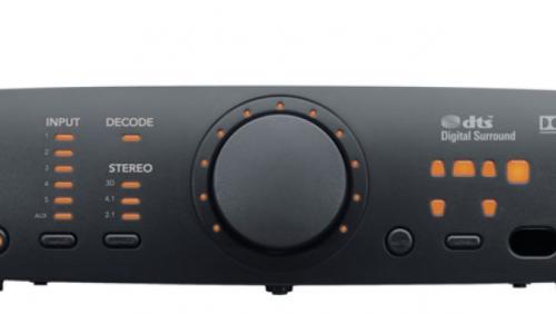

sobi Μάϊος 29, 2013 Author #8 Κοινοποίηση Μάϊος 29, 2013 στο πανελ των ηχειων δεν εχει καποια ενδειξη οτι εχει συνδεθει κατι... μονο το λαμπακι για πιο input εχεις επιλεγμενο... γενικα το βρισκω λιγο τραβηγμενο να παιζουν ολα τα υπολοιπα jack της μητρικης και η οπτικη ινα να αρνειται πεισματικα... Link to comment Share on other sites More sharing options...
