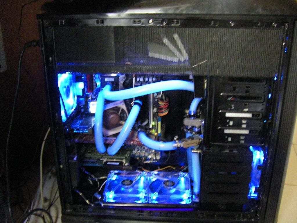

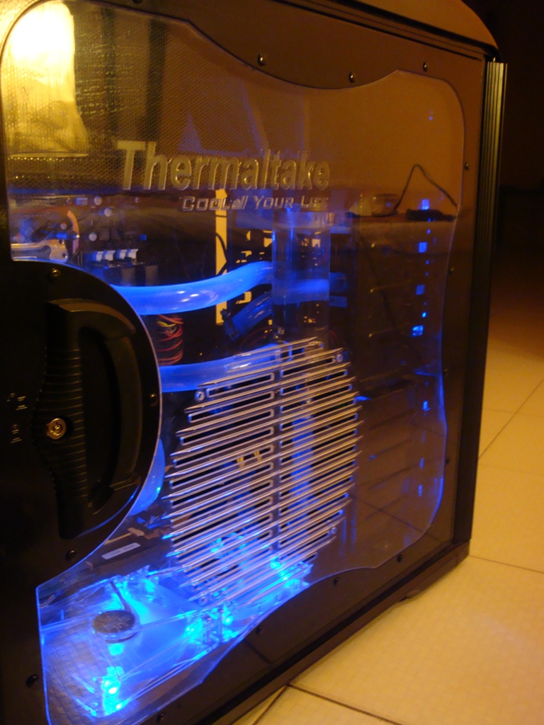

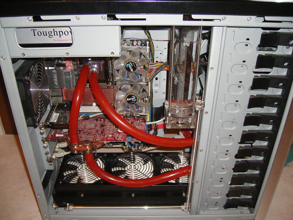

Εχω μονταρει το κουτι εδω και αρκετο καιρο αλλα επειδη δεν ειχα αξιοθει ο προκομενος να μαζεψω τις λεπτομερειες δεν ειχα ανεβασει foto μεχρι σημερα.. Κι αυτο οχι γιατι τις μαζεψα (:p) αλλα επειδη αλλαξα το setup της w/c που βλεπετε παρακατω. :D Οποτε ειπα να τα ανεβασω να μην πανε χαμενα.
Ο λογος της αλλαγης: Ειχα βαλει τις ram στο νερο και ως αλλουμινενιες μου εσκισαν το (χαλκινο) κυκλωμα.. (φωτο παραλειπονται λογω αηδιας. Μονο οτι εβγαζα στερεα πρασινα κομματια απο μεσα νομιζω αρκει..) Οποτε αυριο θα ανεβασω foto απο το καινουριο setup οπου εχουν βγει απο το νερο οι ram , και εχει μπει ενα tank για διευκολυνση στην εξαερωση και ενα block στη μητρικη. :D Και φυσικα η καινουρια καρτουλα η 5870This is Sparta
Στο ψητο λοιπον. Το κουτι βαφτηκε με spray και τα drives πηραν ποδι για το ανω μερος του κουτιου προκειμενου να μπει στο μπροστα μερος το 2ο ψυγειο. Το κουτακι ειχε την τρελη ευκολια οτι το ανοιγμα που εχει στο πανω μερος ταιριαζει γαντι με τα 5,25" drives οποτε ηταν αρκετα ευκολο. :D
[ATTACH]6952[/ATTACH]
[ATTACH]6953[/ATTACH]
Και η υδροψυξη. Η διαταξη ειναι αντλια -> cpu -> gpu -> ram -> ψυγεια (παραλληλα) -> αντλια
Γεμιζει απο το fillport στο πανω μερος του κουτιου και εχει μπει και drain για να αδειαζει ευκολα
[ATTACH]6954[/ATTACH]
Τα καλωδιακια και το στραβα τοποθετημενο ψυγειο ειναι οι λεπτομερειες που ανεφερα στη αρχη (Το ξερω ειμαι απαραδεχτος που τοσο καιρο δεν τα μαζευα! Μην βαρατε :D)
Το στριμωγμα στο μπροστινο μερος:
[ATTACH]6955[/ATTACH]
Οι ssd ειναι χυμα σε ενα "παταρακι" που εφτιαξα με ενα φυλλο plexi το οποιο απλα ακουμπησα εκει που παταει το psu και σφηνωσε απο κατω του. Μπροστα εβαλα και μια σιτα για το look :p

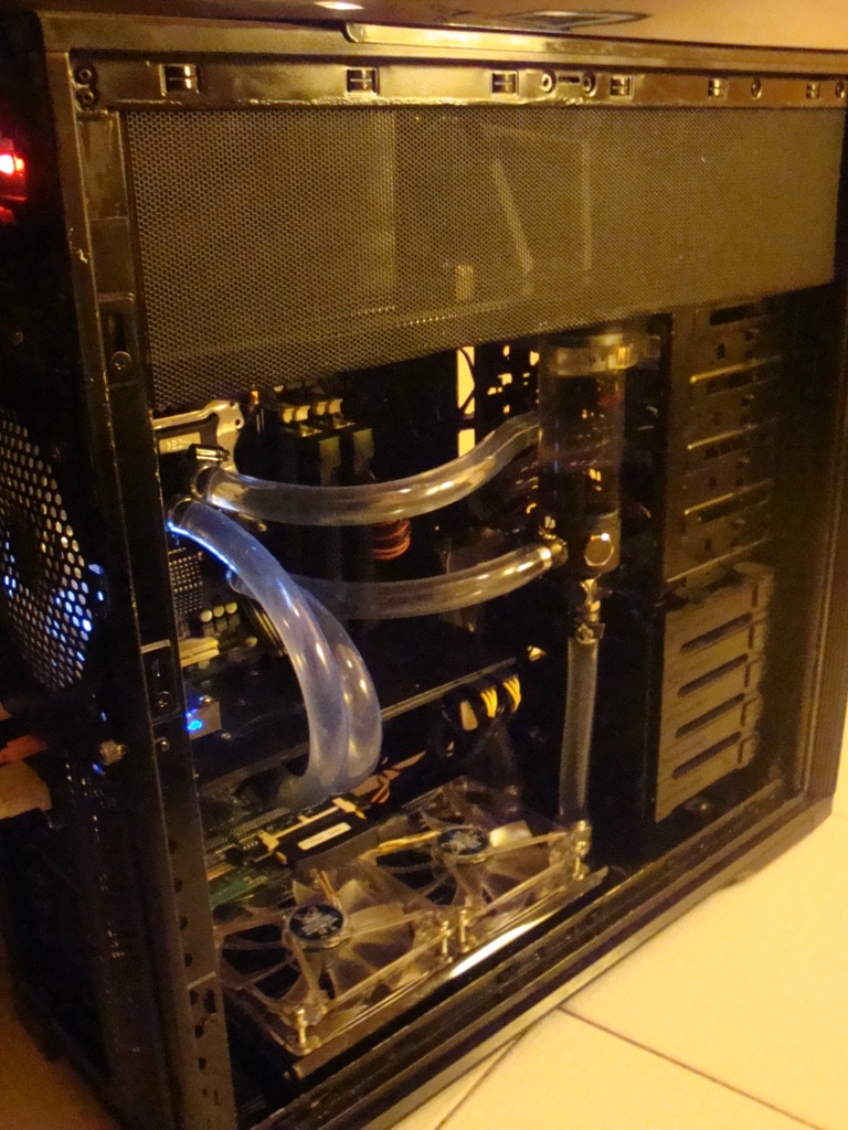

Μετα απο πολυ μουχλα και καθαρισμα τo νεο setup :D Περιμενω σχολια και εντυπωσεις!

Ομορφο και συμαζεμενο!

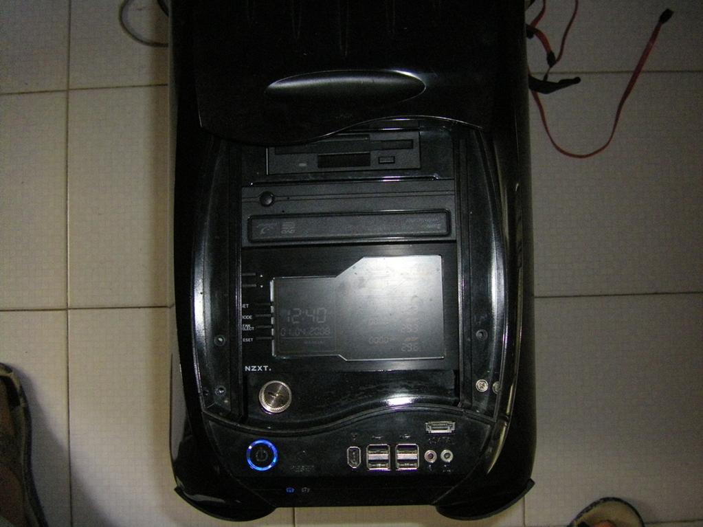

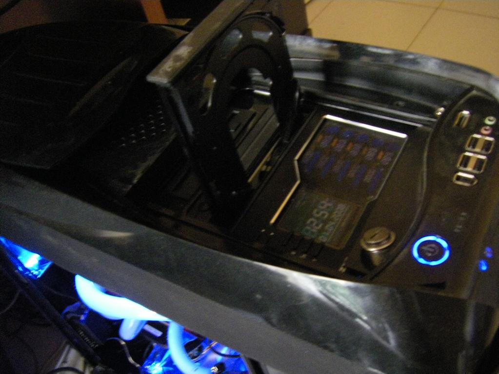

Εγω θα θελα αν μπορουσες να δειξεις λιγο καλυτερα τη φαση με την οροφη,εσωτερικα και εξωτερικα.
Την οθονη,το drive,πατεντα για να μπουν?Εχει υποδοχη?Πως ειναι ο χωρος απο μεσα?
Ελα,αποκαλυψε τα ολα!

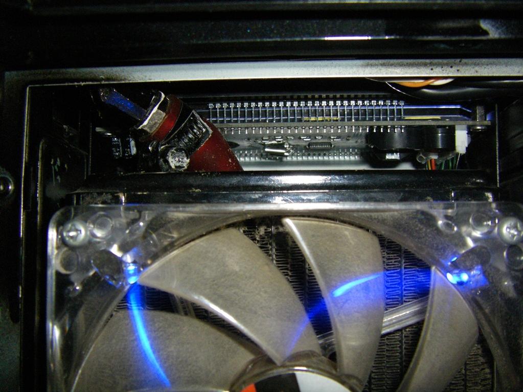

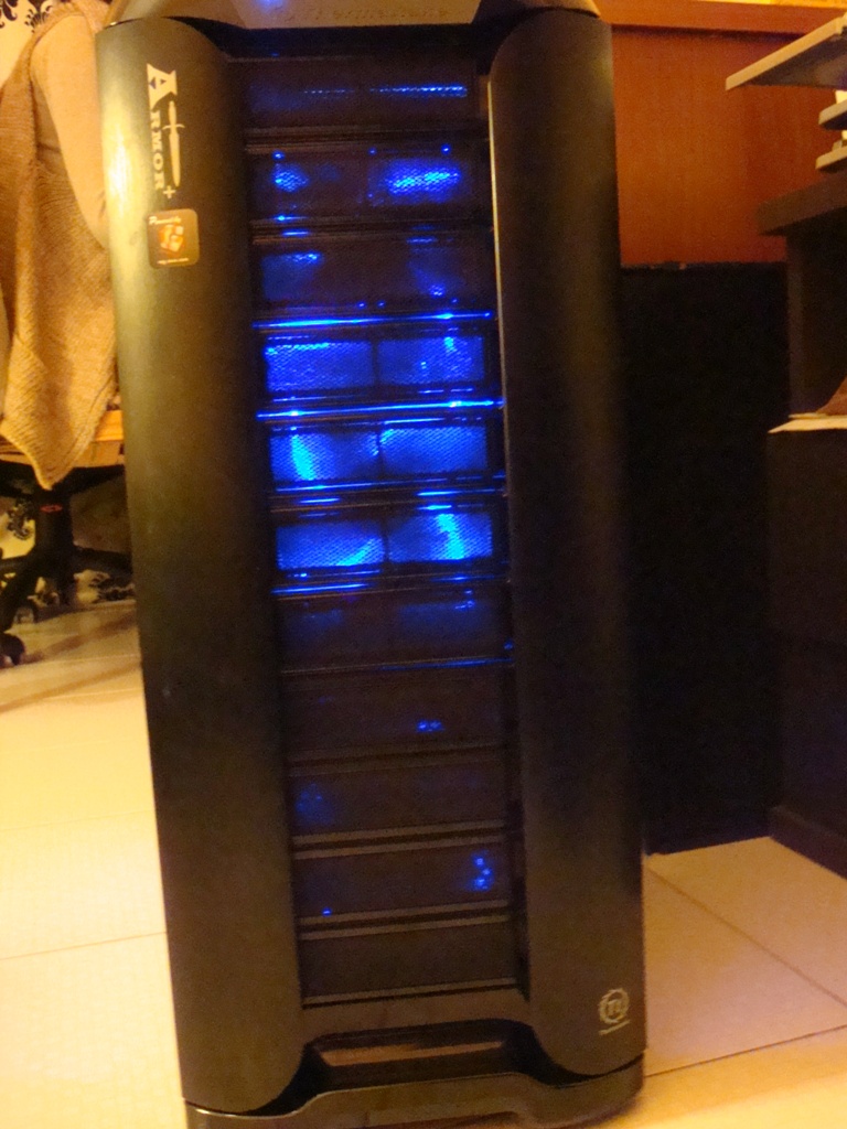

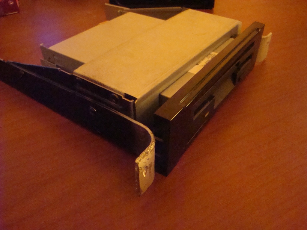

Thanks! :D Δεν ειναι καμια ιδιαιτερη πατεντα. Το μονο που εκοψα ηταν τα 2 πανω πατηματα για τα drives για να περασει καθετα το dvd player. Η οθονη και το dvd πιαστηκαν με βιδες απο τα πλαινα του drive bay. Ειναι πισω απο τη σιτα και δεν φαινονται. Για το flopy πηρα το 5,25" -> 3,25" του κουτιου μαζι με την προσοψη και το επιασα με βιδες απο το πανω μερος με 2 λαμες οπως φαινεται παρακατω. Τωρα το εχω εξω για να το κοψω απο κατω γιατι με το tank δεν χωραει για κατι χιλιοστα ή μπορει να το βγαλω και τελειως και να γεμισω το κενο με σιτα :)

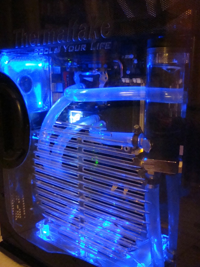

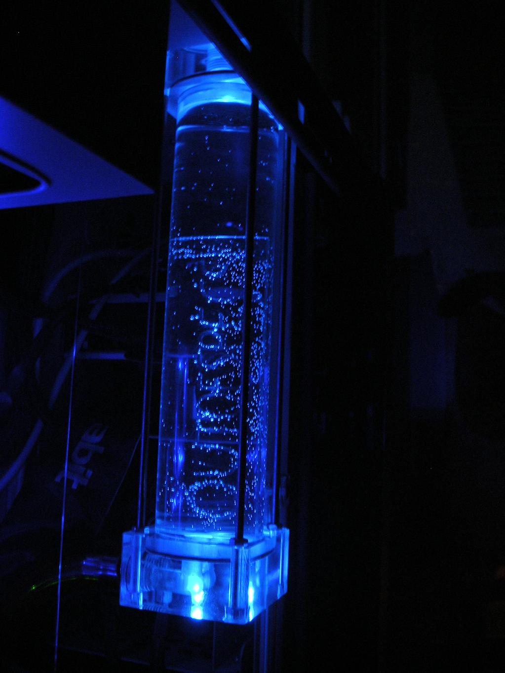

Επιτέλους μετά απο 1,5 χρόνο έκατσα και το τελείωσα το stacker! Το αποτέλεσμα λιτό χωρίς κάτι το ιδιαίτερο.
Ένα μεγάλο ευχαριστώ στον Eleven που έκατσε και μου έκοψε μεγαλύτερο κύλινδρο για το tank.
Μπήκε και full cover block στην vga (το είχα πετύχει προσφορά 10€!).
Μπήκαν και οι απαραίτητες λάμπες για να είμαστε και λίγο "κάγκουρες" :p
[ATTACH]8842[/ATTACH]
[ATTACH]8843[/ATTACH]
[ATTACH]8844[/ATTACH]
Στο tank έχς χαράξει με το dremel το "Outofspecs" αλλά με τις φυσαλίδες δεν φαίνεται :)
ΥΓ: περισσότερες photos στη gallery http://www.outofspecs.gr/forum/vbpicgallery.php?do=view&g=99

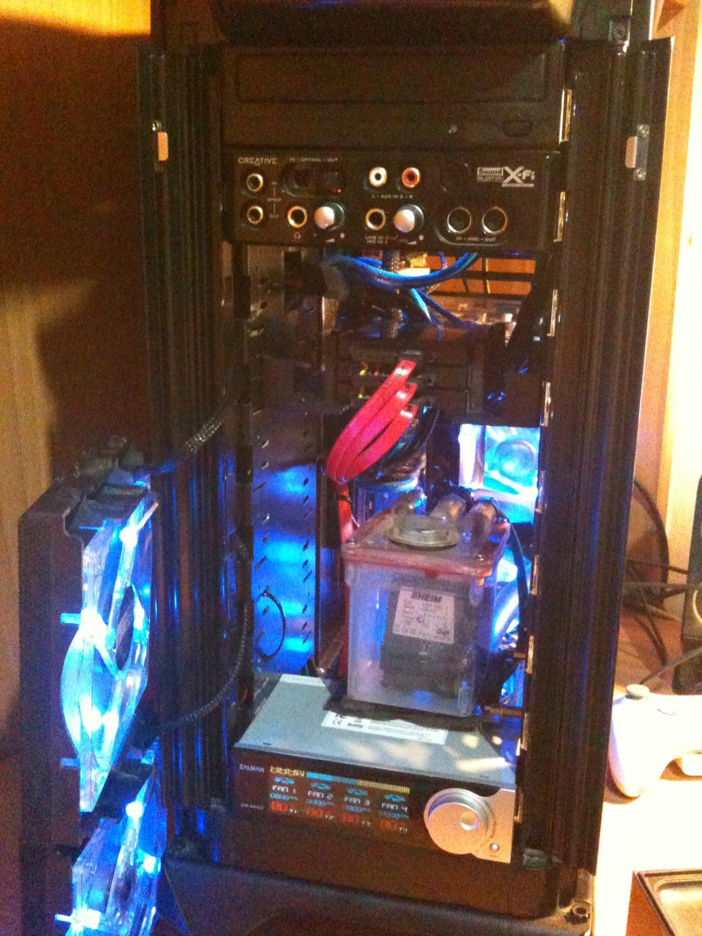

ας βάλω και εγώ μερικές νέες φοτο :
καθάρισα το block
[ATTACH]8846[/ATTACH]
επίσης ¨καθάρισα¨και δυο σκληρούς δίσκους :D
και έμεινα μονό με τους ssd μέχρι να έρθει ο 2 tb
το φαν κοντρολερ μετακόμισε στον κάτω όροφο για να αδειάσει λίγο το πάνω μέρος από τα καλώδια
[ATTACH]8847[/ATTACH]
μια απόξω
[ATTACH]8848[/ATTACH]
και πάνω στο γραφείο κατά την διάρκεια της εξαέρωσης
[ATTACH]8849[/ATTACH]

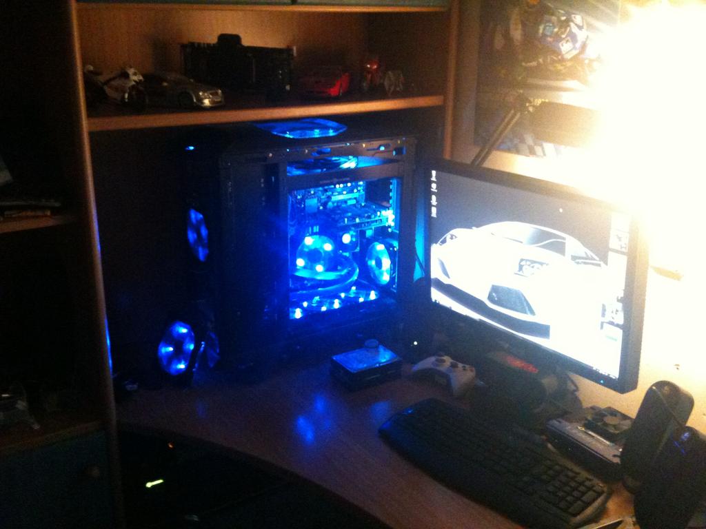

Ναμαι και εγω.
Αν θελει σκονη κανεις εδω :D
Κυριως μηχανημα
Κατεβαστηρι
Αποθηκη

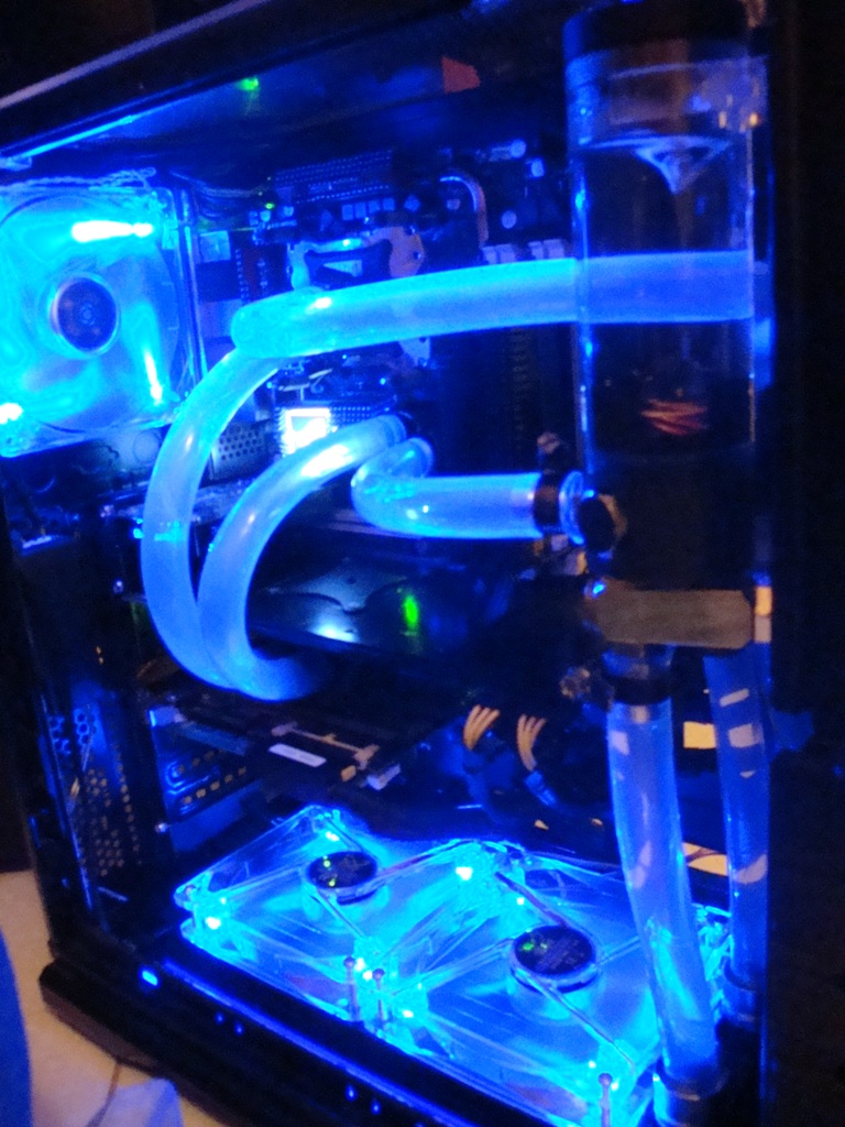

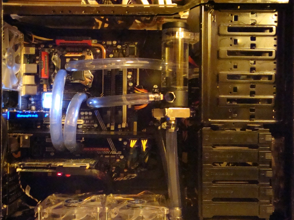

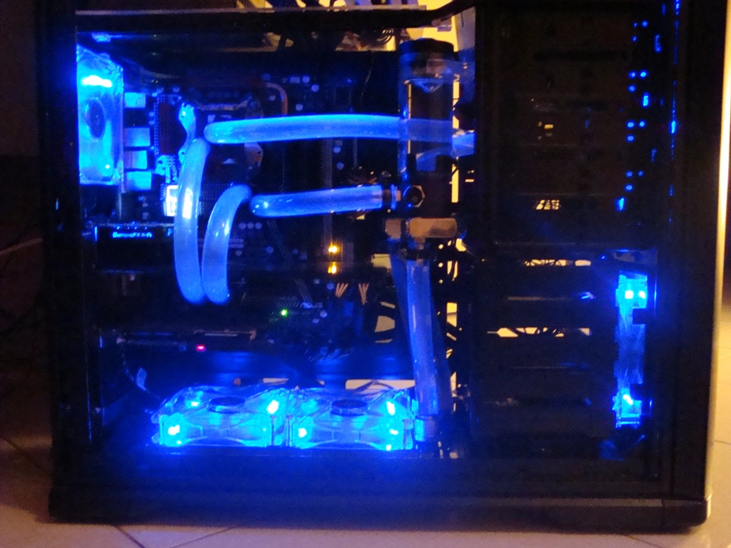

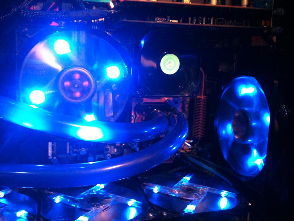

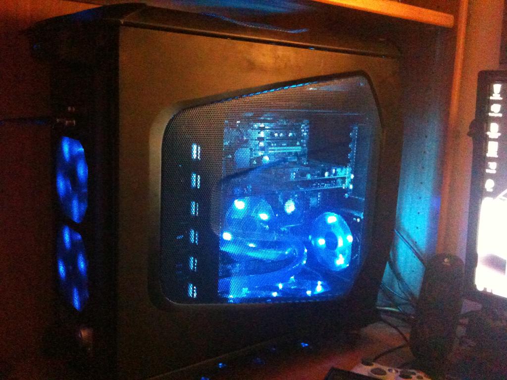

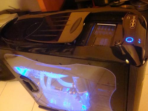

Μετά απο 9 μήνες σκέψης έκανα μερικές αλλαγές στο Obsidian.
Είχα ένα Ek Supreme απο παλιά, έπεζε στο HT-PC μαζί με την αντλία.
Με ένα καινούριο Mounting plate μπήκε εδώ.
Πείρα ένα τριπλό ψυγεία και κάτι άλλα ψιλοπράγματα απο aquatuning και να 'μαι...
Α το καλοκαίρι πείρα και αυτα τα καγκουρο-λεντ απο το ι-μπεϊ, χαβαλέ έχουν, στις φωτογραφίες φαίνονται πολύ πιο έντονα απ' οτι είναι.
Δίνουν ένα ωραίο απαλό φως.
Ωραιο εγινε Ιγνατιε αλλα για τα led ενα εχω να πω...Mary christmast
Πολυ λαμπακι αδερφε :smile011:
Χεχεχεχ :)
Όντως έτσι φαίνεται στις φωτογραφίες :)
Γι αυτό έγραψα οτι δεν είναι έντονα....
Χώρις αυτά και με το μαύρο εσωτερικό είναι πάραπολυ σκοτεινό.
