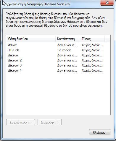

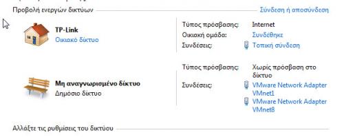

Εννοείται ότι όχι ταυτόχρονα. Αν πάντως θέλεις να διαγράψεις κάποια ή να τα συγχωνεύσεις ανοίγεις το κέντρο δικτύου
Κάνεις κλικ επάνω στο εικονίδιο (στο σπιτάκι):

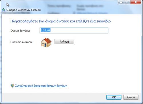

Και αφού ανοίξει το εξής παράθυρο:
Επιλέγεις τι θέλεις να κρατήσεις ή να συγχωνεύσεις. Δεν έχω δοκιμάσει να συγχωνεύσω κάποια, ίσως να δίνει λύση στο πρόβλημά σου.
Δεν πειραζει και να τα διαγραψω με ψιλοκαλυπτει.
