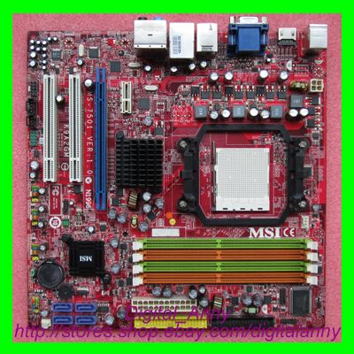

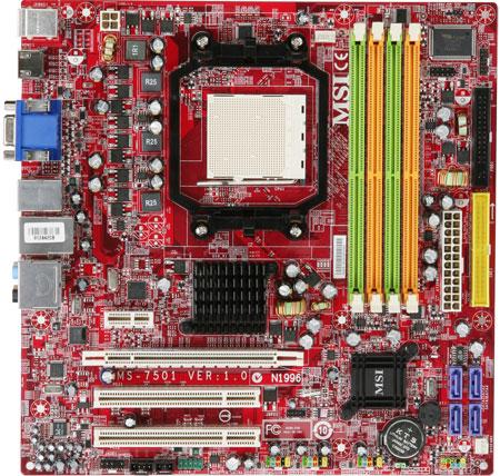

savvas144 Μάϊος 28, 2013 Author #10 Μάϊος 28, 2013 Καλησπέρα και παλι, βρήκα ανεμηστηρακι να αντικαταστήσω το προβληματικό (τεράστιο τα καλύπτει όλα, ταιριάζει τέλεια) ΑΛΛΑ : είναι αρκετά πλατύ και τα slots είναι δίπλα το ένα στο άλλο και βρίσκει το ανεμηστιράκι και χτυπάει πάνω σε ένα PCI slot ως αποτέλεσμα να μην μπορεί να κουμπώσει μέχρι τέρμα κάτω στο σόκετ. (άσπρο μικρό ειναι αυτό το pci slot και είναι ακριβώς δίπλα στο slot που βάζω την κάρτα..). Συγκεκριμένα, το slot που βάζω την κάρτα είναι και πιο κοντο απο το άλλο το άσπρο το PCI slot... και... Ναι... λοιπόν η ερώτηση μου είναι : Υπάρχει τρόπος να αφαιρέσω αυτό το άσπρο το PCI slot που με εμποδίζει; Έτσι κι αλλιώς δεν το χρησιμοποιώ και ούτε πρόκειται να το χρησιμοποιήσω.. αρα απλά θέλω να το αφαιρέσω χωρίς να πάθει κάτι ΚΑΠΟΙΟ ΆΛΛΟ SLOT - Π.Χ ΤΗΣ ΚΑΡΤΑΣ. AN ΠΑΘΕΙ ΚΑΤΙ ΑΥΤΟ ΜΟΝΟ ΤΟΥ ΔΕ ΜΕ ΝΟΙΑΖΕΙ (δε το χρησιμοποιώ και ούτε πρόκειται να το κάνω) αν απλά το πιέσω απο πίσω; *Επι τη ευκαιρία, η motherboard ειναι η msi - ms 7501. Θα βάλω και φοτο (όχι απο την δικιά μου, αλλά το ίδιο μοντέλο - βέβαια αυτηνής είναι και οι 3 slot άσπρες αλλά anyway) savvas144 έγραψε:
felix Μάϊος 28, 2013 #11 Μάϊος 28, 2013 Έβαλες 40mmx40mm και σε βαθος 25mm , γιαυτό δεν σου χωράει , σωστά ? Άρα---> δεν ταιριάζει τέλεια...εφόσον ξεπέρασες τη διάσταση σημαίνει ότι δεν βρήκες αυτό που έπρεπε.... Αυτό που σου πρότεινα πιό πάνω, είναι 40x40x10 για κάποιο λόγο... H μητρική είναι αυτή , σωστά ? 2 εκδοχές : 1) ή βρίσκεις ένα ανεμιστηράκι με τις σωστές διαστάσεις 2) ή μετατοπίζεις τα σημεία που εφαρμόζει ο ανεμιστήρας, εάν και εφόσον είναι εφικτό. Συνήθως τα βιδάκια του ανεμιστήρα πιάνουν μεταξύ των πτυχώσεων της ψύκτρας. Μπορείς να τα βιδώσεις λοιπόν πιό πάνω αν είναι έτσι και η δική σου διάταξη. Αν όχι , πάς στο Νο.1.

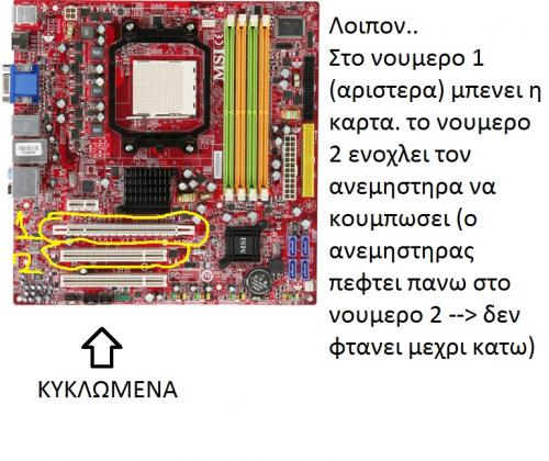

savvas144 Μάϊος 28, 2013 Author #12 Μάϊος 28, 2013 πρωτον ευχαριστώ για την γρηγορη απάντηση και τη βοήθεια αλλα, βασικά δεν είναι θέμα ύψους , αλλά πλάτους.... έκανα edit την εικόνα για να το εξηγήσω : savvas144 έγραψε: οταν ενωω δεν φτανει μεχρι κατω ενωω αφου ο ανεμηστηρας παει μαζι με την καρτα, και αφου πεφτει πανω στο νουμερο 2, δεν φτανει ολη η καρτα μεχρι κατω να κουμπωσει. Υπάχει περιπτωση να αφαιρεσω το πλαστικο κομματι του νουμερου 2; ας χαλασει το νουμερο 2. αυτο δε με πειραζει δε θα βαλω κατι πανω. μονο μη χαλασει κατι διπλα απο το νουμερο 2.. ειναι πιθανο;
savvas144 Μάϊος 28, 2013 Author #13 Μάϊος 28, 2013 αρα : πανω στην καρτα, το ανεμηστηρακι ταιριαζει... το θεμα ειναι οτι δεν χωραει σαν πλατος αναμεσα στα 2 slots οπως εδειξα πανω
felix Μάϊος 28, 2013 #14 Μάϊος 28, 2013 savvas αυτό σου είπα..ώς προς τον ανεμιστήρα η "λάθος" διάσταση ασ πούμε ότι είναι το πάχος, που είναι αντί για 10mm -> 25mmΆρα προεξέχει ο ανεμιστήρας κι έτσι η μεριά του που είναι προς τις επαφές PCI-e της κάρτας βρίσκει κατά την εγκατάσταση της κάρτας στο διπλανό σλότ pci.Aν μετακινήσεις τον ανεμιστήρα έτσι ώστε η πλευρά του που είναι κοντά στις επαφες της κάρτας να απομακρυνθεί από αυτές, τότε ίσως κερδίσεις χώρο και τελικά καταφέρεις να την εγκαταστήσεις.Γιαυτό εξαρχής σου πρότεινα ανεμιστηράκι των 10mm πάχους, για να αποφευχθεί κάτι τέτοιο...
