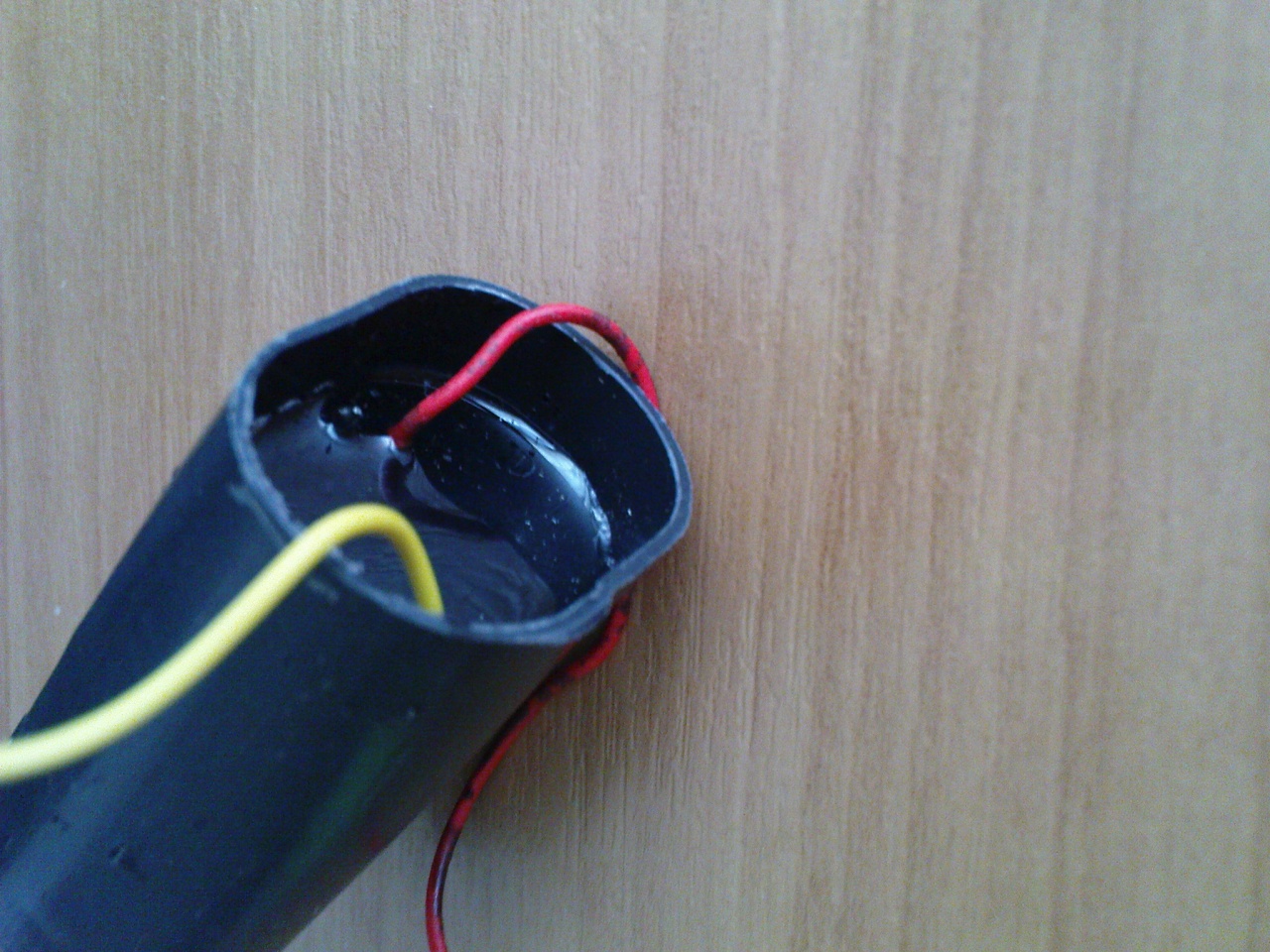

Καλησπερα ,
θελω να λιωσω/αφαιρεσω το υλικο που υπαρχει μεσα στο μαυρο κουτακι για να αντικαταστησω τυχον καμμενα εξαρτηματα που εχει μεσα.
Γνωριζει κανεις το υλικο που εχουν ριξει μεσα και το εχουν κανει τοσο συμπαγες?Να τονισω πως δεν θελω να καταστρεψω το κελυφος παρα μονο να βγαλω τα υλικα απο μεσα.
Μπορω να πω, πως το συγκεκριμενο υλικο το χω ξαναδει αλλα ποτε δεν εκατσα στην διαδικασια να μαθω τι ειναι και πως μπορω να το αφαιρεσω.

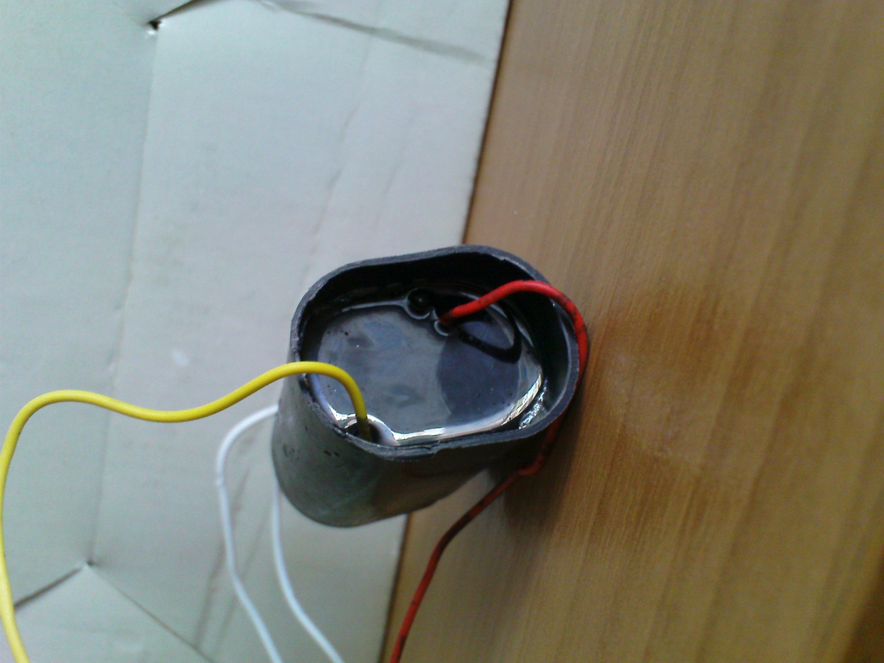

Παραθετω καποιες φωτο.
Σιλικονη ειναι.Καποιας αλλης μορφης απο αυτες που εχεις δει.
Αν ξεκινησεις να την βγαζεις με κατσαβιδι και υπομονη θα βγαινει σε μικρα κομματακια.
Θελει προσοχη γιατι την εχουν ριξει σε ολη την πλακετα και μπορει να ξεκολλησεις
κανενα υλικο στην αφαιρεση της.Πιστολακι λιιιιιγοοοο ζεσταμα για να σε διευκολυνει
τσιγαρο και ορμα.Τετοιο υλικο εχουν οι ηλεκτρονικες και ανορθωτες απο τις μοτοσυκλετες
και μερικοι κατασκευαστες αν θελανε να σε βγαλουν το λαδι ριχνανε μεσα κομματακια
γυαλι.(kawasaki , yamaha):tomato:
Μαλιστα ,
μηπως να το εβραζα στο μπρικι, να γινει υγρη μορφη τελειως?
Θα δοκιμασω και με το πιστολακι βεβαια.
Ευχαριστω για την απαντηση σου!
Μηπως σε ξεκολλησει κανενα υλικο απο την πλακετα ομως ;)
Για αυτο σε ειπα λιιιγο πιστολακι οχι πολυ.Ζεστανε δες οτι μαλακωνει απλα
μαλακωνει και ορμα.Μην ζεσταθει πολυ και μαζι με την σιλικονη βγαζεις και υλικα.
Οντως δεν θελουμε καταστροφη πλακετας γιατι μετα δεν θα ξερουμε τι μας γινεται.
αν ειναι σιλικονη δοκιμασε και βενζινη, ισως την δυαλισει.
Δοκιμασα με πιστολακι μαλλιων μιας και τελικα πιστολακι θερμου αερα δεν βρηκα μπορω να πω οτι δεν εκανα και τπτ.Το χτυπησα με κατσαβιδι και φευγουν πολυ μικρα κρυσταλλικα κομματακια κατι πολυ αδυνατον να φτασω μεχρι την πλακετα.
Θα δοκιμασω με βενζινη και θα σας πω.
Δεν κανει δουλεια η βενζινη ουτε διαλυτικο νιτρου.Ισως κανενα βαρυ αλλο
χημικο αλλα αν φτασει πλακετα την καθαρισε.Υπομονη τοτε και κατσαβιδακι
μικρο.
Πολυ δυσκολη περιπτωση , πρεπει να ρευστοποιησω το υλικο διαφορετικα και με κατσαβιδι πως θα την βγαλω απο την πλακετα?
με κολλητήρι να το λιώνεις και να το "κοβεις" ισως δοκιμασε :upside: δε φερω καμια ευθυνη βέβαια
Το σκεφτηκα και αυτο αλλα ειναι οντως λεπτη δουλεια.Ηθελα να ξερα γιατι το εβαλλαν αυτο το υλικο
Μην το δένουμε και σε ψιλό μαντήλι ότι είναι σιλικόνη!
Μπορεί να είναι και εποξική ρητίνη, αλλά και πολυεστερική κόλλα!
Και στις δύο περιπτώσεις τα πράματα είναι πολύ σκούρα, έως ακατόρθωτα.
Αν σπάει καθώς την ζορίζεις με το κατσαβιδάκι μάλλον δεν είναι σιλικόνη!
Το θέμα ζεστάματος 'έως ρευστοποίησης δεν παίζει πρώτον γιατί θα χαλάσει το περίβλημα (μάλλον από PVC είναι ) και σίγουρα αν έχει ηλεκτρονικά εξαρτήματα μέσα , θα χαιρετίσουν κανονικά!)
Το μόνο ίσως που θα σε βοήθαγε (αλλά είναι πολύ άγρια υπόθεση) είναι να χρησιμοποιήσεις ένα κολλητήρι και με ζεστή την πλακέ και οξεία μύτη του να προσπαθήσεις καταστρέφοντας τοπικά την κόλλα να την αφαιρέσεις , αλλά...........
Η σιλικόνη θα μοιάζει σαν μαστίχα πολύ σκληρή , αλλά ενδοτική αν την πιέσεις με δύναμη.
Πάντως το όλο εγχείρημα μοιάζει με αρχαιολογική δουλειά και πολύ φοβάμαι ότι μάλλον θα στεναχωρηθείς!
Όπως και να έχει , καλή επιτυχία σου εύχομαι!
Υ.Γ. Αλλά για πες μας και τι είναι αυτό το κύκλωμα!
Το παρον εξαρτημα δεν ειναι δικο μου και απ'οτι ξερω ειναι απο πολλαπλασιαστη τασης.
Προφανως προσφερθηκα να τον βοηθησω μιας και θεωρησα πολυ απλη την απομακρυνση του.
Απο εβδομαδα θα παω σε μαγαζι με ηλεκτρονικα μηπως και εχουν αντιμετωπισει τετοιο υλικο. Αν τα καταφερω θα ανεβασω και φωτογραφιες.:fun:
Πως και δεν το είχα δει νωρίτερα... Αυτό το υλικό, οπως πολυ σωστά ειπε ο Στέλιος, ειναι εποξική ρητίνη. Είναι το ίδιο υλικό με το οποίο σφραγίζουν και προστατεύουν απο υγρασία και διάβρωση τους πολλαπλασιαστές πολλές αυτοκινητοβιομηχανίες. Δες πχ εναν πολλαπλασιαστή απο το δικό μου αμάξι.
Για τον τρόπο με τον οποίο μπορείς να το βγαλεις, δεν είμαι σίγουρος. Κάπου θυμάμαι να έχω διαβάσει οτι όσο ανθεκτική είναι η ρητίνη στις υψηλές θερμοκρασίες, τόσο εύκολα θρυμματίζεται στις πολύ χαμηλές.
Με ασετον και πολυ κοπο διαλυεται και γινεται σαν κολλα UHU στεγνη.Μην φανταστειτε ομως οτι κανω δουλεια ,(βγαινουν πολυ μικρα κομματακια σαν μυξες).
Το εβαλα στην καταψυξη μηπως και σπασει , διαφορετικα πολυ φοβαμαι οτι δεν θα κανουμε δουλεια.
Τελικα εσπασα το καλουπι γιατι η απομακρυνση της ρητινης ηταν παιδεμα.
Κατοπιν εβαλα το εσωτερικο του πανω σε γκαζακι του καφε , δεν ελιωσε αλλα μαλακωσε αρκετα που να φευγουν κοματια.Στην δικια μου περιπτωση ημουν αποφασισμενος να το καταστρεψω εντελει γιατι ηταν παντου καλωδια και κολησεις,1 πυκνωτη και εναν πολλαπλασιαστη νομιζω.Φωτο δεν σας εβγαλα γιατι με πιασε μανια :whip: διαλυσης.
Το εκανα τελικα ποιο πολυ για μενα για να δω τι ειχε μεσα μιας και καταλαβα οτι η επισκευη του ηταν δυσκολη.
Οποτε με φωτια και θερμοτητα το αφαιρειτε ευκολα , αναλογα το κυκλωμα σας.
