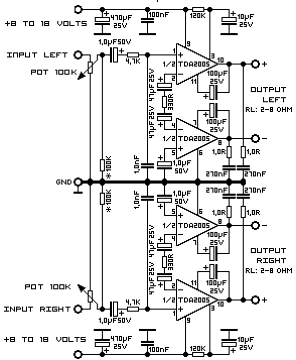

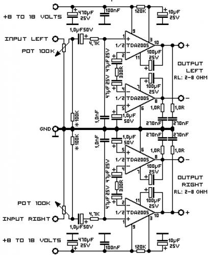

Το κύκλωμά μας είναι ένας ενισχυτής 2 εξόδων των με ισχύ 20 watt ανα κανάλι !
εδώ το κύκλωμα
Χρησιμοποιούμε δύο chip TDA 2005 που ο κάθε ένας περιέχει 2 τελεστικούς ενισχυτές .
Χαρακτηριστικά του TDA 2005 για αυτό το κύκλωμα
Performance of TDA2005M: (for this circuit); At 14.4 V supply voltage: 2 × 20 watts (stereo) into 4 Ohms.
Distortion: Approx. 0.2% at 4 Watts into 4 ohm load.
Frequency Range: Approx. 20 Hz to 22 KHz.
Input Sensitivity: Approx. maximum 150 mV rms. .
Power supply: + 8 to 18 volts, approx. maximum 3.5 Amps per channel.
