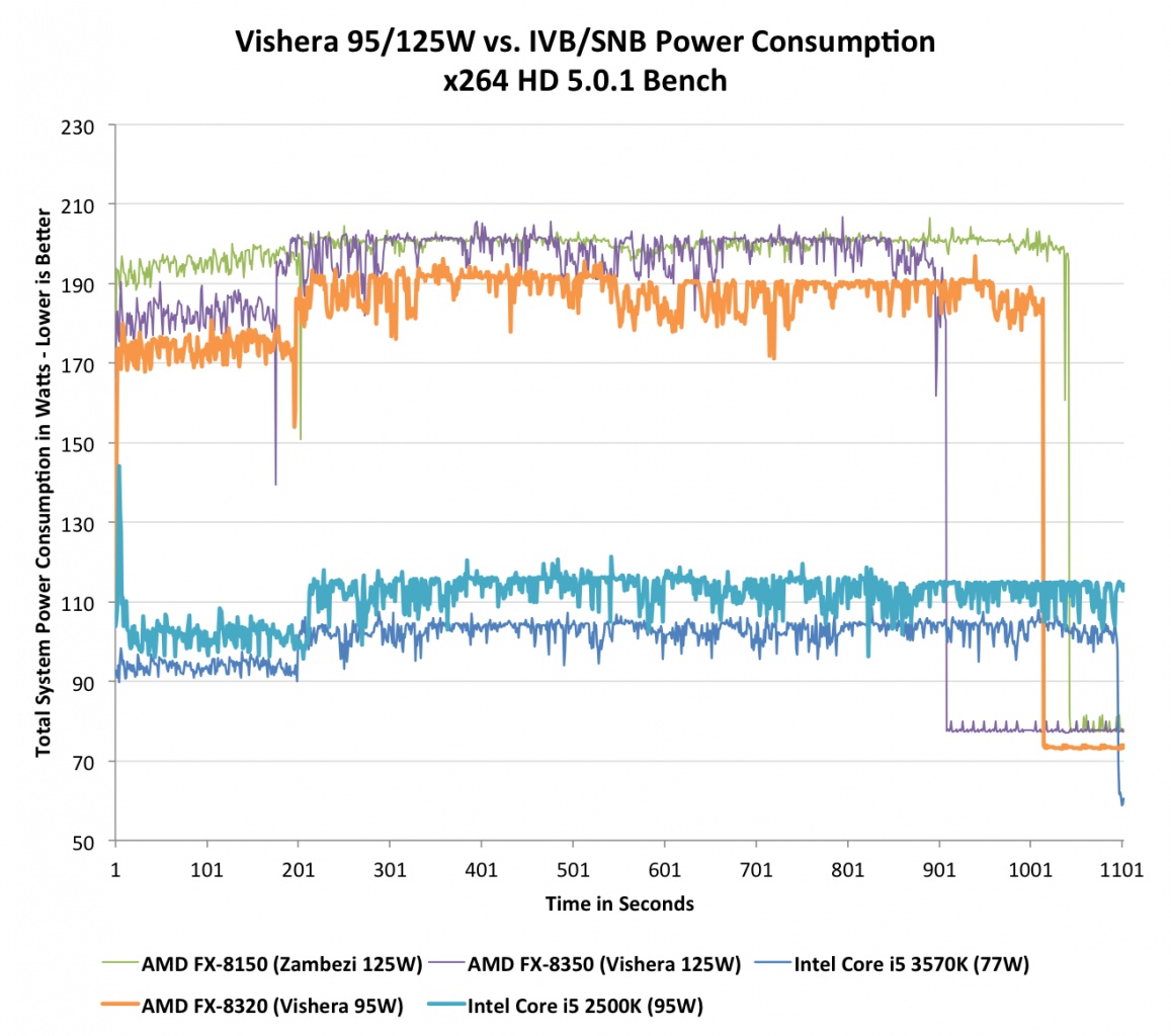

vasi Μάϊος 26, 2013 #50 Μάϊος 26, 2013 Eπειδή έχεις τον FX-8350 είναι 125w και έχεις την 660ti, χρειάζεσαι 750-850w psuΜην κάνεις το τραγικό λάθος και πάρεις τα ίδια w, και αν έχεις άνετο κουτί τι πειράζει αν δεν είναι modular το τροφοδοτικό.

Trexx Μάϊος 26, 2013 #52 Μάϊος 26, 2013 Eπειδή έχεις τον FX-8350 είναι 125w και έχεις την 660ti, χρειάζεσαι 750-850w psuΜην κάνεις το τραγικό λάθος και πάρεις τα ίδια w, και αν έχεις άνετο κουτί τι πειράζει αν δεν είναι modular το τροφοδοτικό.Σιγά να μη θέλει και 2KW ρε συ. Και το δικό σου σύστημα θα ήταν εντελώς άνετο μ ένα 600αρι.
vasi Μάϊος 26, 2013 #53 Μάϊος 26, 2013 Σιγά να μη θέλει και 2KW ρε συ. Και το δικό σου σύστημα θα ήταν εντελώς άνετο μ ένα 600αρι. με το δικό σου σύστημα ναι αρκετό το 600αρι , αλλά εσύ δεν το εμπιστεύεσαι και έχεις HX1050 1050W !!! με έναν Intel i5 2500 AnandTech | The Vishera Review: AMD FX-8350, FX-8320, FX-6300 and FX-4300 Tested
Trexx Μάϊος 26, 2013 #54 Μάϊος 26, 2013 Μην επιμένεις, δεν υπάρχει λόγος. 600αρι είχα και ήταν υπεραρκετό, συγκεκριμένα το cx600. Για το 1050 δεν έδωσα λεφτά, ήταν δώρο. Γιατί να μην το βάλω? Ανώτερο ποιοτικά. Το αποτέλεσμα είναι το psu να κοιμάται στην κυριολεξία και ο ανεμιστήρας του να γκαζώνει μια φορά τη μέρα. Αν το μηχάνημά σου καίει πάνω από 550watt, σου κάνω δώρο το HX 1050 στο κουτί του και με μεταφορικά δικά μου. Όντως είναι θερμοσίφωνες οι FX αλλά ο CPU της Ιωάννας στοκ καίει λίγο παραπάνω από τον δικό σου όπως τον έχεις oced και η κάρτα της πολύ λιγότερο από την 7970 σου. To σύστημά της θα δούλευε χωρίς να ζορίζεται και μ ένα XFX 450!!! Το συμπέρασμα είναι ότι καλό είναι πάντα να υπάρχει αέρας στο τροφοδοτικό αλλά από ένα σημείο και μετά, αυξάνοντας την ισχύ του, όχι μόνο δεν κερδίζεις αλλά χάνεις κι από πάνω. Πώς? Δες το efficiency... Ευτυχώς έχω τη βατορουφήχτρα την 7950 και πιάνω σε full load το gold του psu μου. Αλλιώς ούτε απο κει θα είχα χαϊρι. Έχω δει πολλά ποστ σου που προτείνεις εντελώς overkill τροφοδοτικά βασιζόμενος στην λανθασμένη αντίληψή σου. Αν κάποιος σε ακούσει και πάρει και μεγαλύτερο και ποιοτικό, μικρό το κακό, περιορίζεται μόνο στα πεταμένα χρήματα. Αν σε ακούσει όμως και ψάχνοντας το θηρίο πάει και πάρει κάνα deer 1000watt (αντί ενός tx650 πχ), τότε υπάρχει θέμα. Ψάξου λίγο με τα psu και τις καταναλώσεις, το έχεις καταλάβει λάθος εξαρχής.

karmen1983 Μάϊος 26, 2013 #57 Μάϊος 26, 2013 Vasi με όλο το θάρρος αλλά είσαι λάθος. Σπάνια συμφωνώ με τον Βαγγέλη () αλλα ποτέ του να μην είχε δίκιο τώρα έχει. Οπως έδειξες και εσύ στο διάγραμμα πιο πάνω ας πουμε ότι ο 8350 καίει 200 και όχι πιο κάτω που λέει. Πόσο λες να ζητάει η 660ti σε full load? Να σου πω εγώ, 150 στη χειρότερη περίπτωση. Να βάλουμε 200W? Ας βάλουμε... Αρα έχουμε 400W. Nα σου βάλω και 5 δίσκους? Να βάλουμε και 10fans? Και 5-6 DVD? Πάμε δε πάμε στα 500W. Οπότε άστο σε παρακαλώ το θέμα με τα 850άρια+ psu.

vasi Μάϊος 26, 2013 #59 Μάϊος 26, 2013 νομίζω ότι το τροφοδοτικό δεν το μετράμε μονάχα με την σούμα άλλα τις γραμμες και τα αμπέρ, αν δεν κάνω λάθος.
karmen1983 Μάϊος 26, 2013 #60 Μάϊος 26, 2013 Ακόμα και έτσι λάθος είσαι. Εχω 1090Τ @4GHz 2 6970 κατα καιρούς κλοκαρα και αυτές Δίσκους πάνω απο 10 fans Με ένα 850άρι και έχω και αέρα. Με τη λογική σου έπρεπε να πάω σε 1500W. Οπότε
