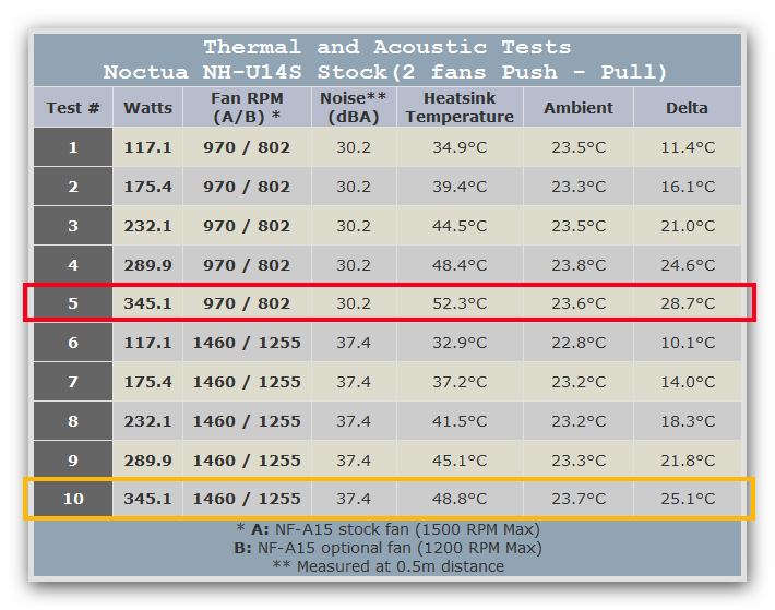

Α. Στην υψηλότερη θερμική φόρτιση του συστήματος με push-pull διάταξη ανεμιστήρων
Noctua-NH-U14S_Push-Pull_01.png?m=1369292538
Βγαίνει σαν αποτέλεσμα ότι μεταξύ της low noise και της performance λειτουργίας έχουμε Δθ=3,6 βαθμούς!
Σαν αποτέλεσμα είναι ικανοποιητικό, για τέτοιες Θερμοκρασιακές διαφορές αλλάζονται ψύκτρες!
Αλλά ας δούμε αυτό που μας απασχολεί: Πόση βελτίωση έφερε η χρήση του δεύτερου ανεμιστήρα:

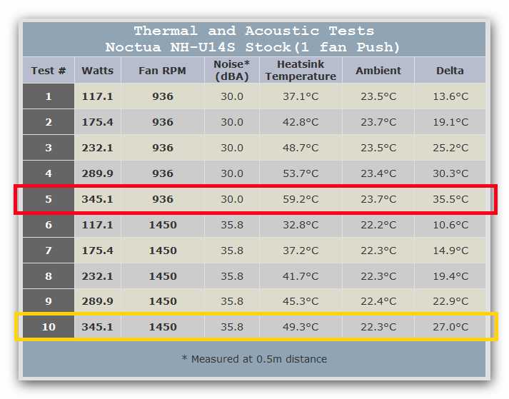

Noctua-NH-U14S_Push_01.png?m=1369292536
Εδώ μας περιμένει μια "έκπληξη" !
Συγκρίνοντας από τους δύο πίνακες τις αντίστοιχες καταστάσεις τροφοδότησης:
Στην performance τροφοδότηση των ανεμιστήρων, βλέπουμε ότι η βελτίωση που έφερε ο δεύτερος ανεμιστήρας δίνει Δθ=1,9 βαθμούς!
Αλλά η έκπληξη περιμένει στην αντίστοιχη σύγκριση σε low noise τροφοδότηση, όπου το Δθ=6,8 βαθμοί!!!
Δηλαδή η μέγιστη συγκριτική βελτίωση της θερμοκρασίας επιτυγχάνεται για το σχήμα της low noise τροφοδότησης!!!
Με άλλα λόγια:
Η Noctua NH-U14S αποδίδει τα μέγιστα για την στόχευσή της (ησυχία και απόδοση) με δύο ανεμιστήρες σε push pull και σε Low noise τροφοδότηση!
Όπου παρά την χαμηλότερη τάση τροφοδότησης ο δεύτερος ανεμιστήρας υποκαθιστά ένα πολύ μεγάλο μέρος της θερμοκρασιακής βελτίωσης που φέρνει η αύξηση των στροφών του ενός ανεμιστήρα στο σχήμα push (όπου το Δθ=8,5 βαθμοί).
Και φυσικά δεν περιμέναμε κάτι άλλο από την Noctua, απόδοση με ησυχία και άμα χρειαστεί μεγάλη απόδοση με λίγο θόρυβο!
Οπότε για να επανέλθουμε (επιτέλους :) ) στο θέμα της κρισιμότητας της ρύθμισης των στροφών του δεύτερου ανεμιστήρα.
Όπως καταλαβαίνουμε, μικρή σημασία έχει το κυνήγι της τέλειας ρύθμισης, γιατί ακόμα και μια πλήρως απορυθμισμένη κατάσταση, όπου ο ένας από τους δυο ανεμιστήρες είναι σε Performance και ο άλλος σε Low noise, ακόμα και τότε θα είμαστε καλύτεροι από την ήδη εξαιρετική κατάσταση όπου και οι δύο είναι σε Low noise! ! !
