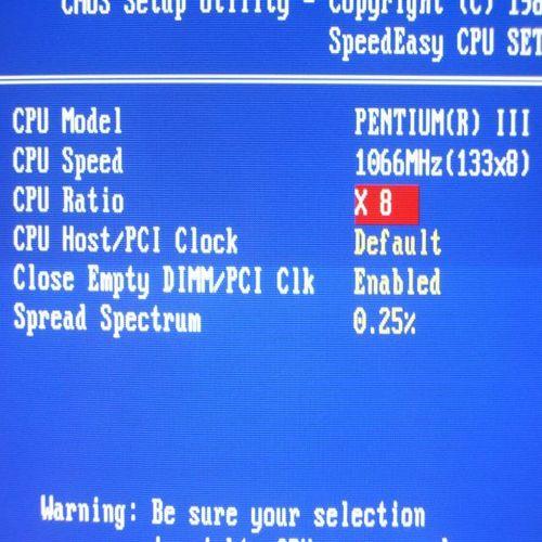

morfeas-dsl- Δημοσιεύτηκε Σεπτέμβριος 18, 2004 #1 Δημοσιεύτηκε Σεπτέμβριος 18, 2004 Δηλαδη ρε παιδια ο πολλαπλασιαστης δεν ηταν ξεκλειδωτος? Στον pentium 3 που εχω τον πηγαινω οπου θελω

Shadow Hunter Σεπτέμβριος 18, 2004 #3 Σεπτέμβριος 18, 2004 Παράθεση Αρχική απάντηση από morfeas-dsl- Δηλαδη ρε παιδια ο πολλαπλασιαστης δεν ηταν ξεκλειδωτος? Στον pentium 3 που εχω τον πηγαινω οπου θελω Μπορεις να μας δειξεις μερικες φοτο με τον ξεκλειδωτο P3 σου?
morfeas-dsl- Σεπτέμβριος 18, 2004 Author #4 Σεπτέμβριος 18, 2004 Παράθεση Αρχική απάντηση από tristeno Δεν μιλάμε για αρχαίους επεξεργαστές. Ρ3 που τον θυμήθηκες Καλα χαρασωσε. Θα παρω μεσα στη βδομαδα αθλον στα 3700+. Εξαλλου και ο 2.6 που εχεις κυκλοφορει δυο χρονια Παράθεση Αρχική απάντηση από Shadow Hunter Μπορεις να μας δειξεις μερικες φοτο με τον ξεκλειδωτο P3 σου? Ναι φιλε απλα να ξερω μηπως καταλαβα κατι λαθος. Ξεκλειδωτος ειναι οταν στο bios εχει κατι επιλογες που ειναι μια αρχικη τιμη πχ 4 και λεει 733 και τον πας πχ στο 7 και λεει 947??
chroma Σεπτέμβριος 18, 2004 #5 Σεπτέμβριος 18, 2004 Παράθεση Αρχική απάντηση από morfeas-dsl- [Σήμερα, στις 15:38] Ναι φιλε απλα να ξερω μηπως καταλαβα κατι λαθος. Ξεκλειδωτος ειναι οταν στο bios εχει κατι επιλογες που ειναι μια αρχικη τιμη πχ 4 και λεει 733 και τον πας πχ στο 7 και λεει 947?? Δυστυχώς όμως αν έχεις διαπιστώσει η επιλογή δεν έχει κανένα αποτέλεσμα, εκτός αν έχεις ES.Αρκετά με τα :OT:

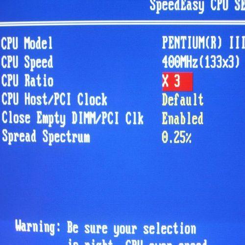

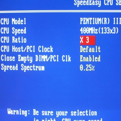

Shadow Hunter Σεπτέμβριος 18, 2004 #6 Σεπτέμβριος 18, 2004 Ναι, η συχνοτητα του επεξεργαστη οριζεται απο το γινομενο 2 παραμετρων. Στο Βιος θα εχεις 2 ενδειξεις: multiplier και FSB Την πρωτη οταν την αλλαζεις(ναι τα μικρα νουμερακια ειναι οπως λες) σου αλλαζει και η τελικη συχνοτητα του επεξεργαστη? Μια φοτο απο CPUZ με 2 διαφορετικους πολλαπλασιαστες θα το εδειχνε. ΟΚ chroma back to topic (Αν ειναι ES, του ειχε τυχει τρελο κομματι για την εποχη!)
morfeas-dsl- Σεπτέμβριος 18, 2004 Author #7 Σεπτέμβριος 18, 2004 Οριστε. Λεει 1066 στη μια αλλα στην πραγματικοτητα τα windows τον δειχνουν 947 max

Chosen Σεπτέμβριος 18, 2004 #11 Σεπτέμβριος 18, 2004 Το σημειο στο BIOS που σου λεει "1066" δεν σου λεει στα ποσα τρεχει αυτη τη στιγμη ο επεξεργαστης ,αλλα στα ποσα θα τρεχει αμα εφαρμοσεις τις αλλαγες και κανεις επανεκκινηση. Αυτο που θελουν να σου πουν τα παιδα ειναι οτι ο,τι πολλαπλασιαστη βαλεις στο BIOS, αμα ο επεξεργαστης σου δεν ειναι ES (Engineering Sample - Ξεκλειδωτος επεξεργαστης δοκιμων) θα ανοιξει οπως και να'χει στον default του πολλαπλασιαστη...Βγες απο το BIOS σωζωντας την επιλογη "8Χ" και μπες Windows και τρεχε ενα CPUz να δεις οτι δε θα σου δειχνει 1066ΜΗz αλλα τα κανονικα του επεξεργαστη σου.

morfeas-dsl- Σεπτέμβριος 18, 2004 Author #13 Σεπτέμβριος 18, 2004 Καταλαβα τι εννοειτε απλα δεν ηξερα τι σημαινει es. Θεωρουσα οτι οι μητρικες κλειδωνουν τον επεξεργαστη και οχι οτι ο ιδιος εμποδιζει την αυξηση της συχνοτητας.Οι ES ειναι σπανια κομματια? Απο οτι καταλαβα ναι,δυστυχως!
